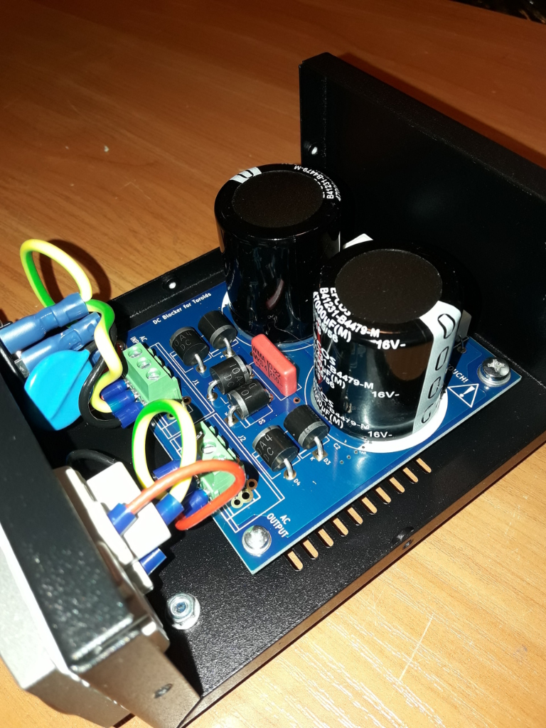

Tronio Inviato 7 Gennaio 2024 Condividi Inviato 7 Gennaio 2024 @GuidoR anche io ho preso un Toroidy, solo la PCB così m sono divertito a costruirlo: se non ti va di sbatterti con il DIY quello già assemblato che ti ha suggerito @iBan69 costa poco e va benissimo anche con diverse elettroniche collegate. Link al commento https://melius.club/topic/17965-consiglio-per-dc-blocker/#findComment-1066505 Condividi su altri siti Altre opzioni di condivisione...
GuidoR Inviato 7 Gennaio 2024 Autore Condividi Inviato 7 Gennaio 2024 @iBan69 @Tronio grazie mille! Sembra ben fatto e rispetto a ifi, atl e altri costa poco.. se mi trovo bene poi vendo l’ifi Link al commento https://melius.club/topic/17965-consiglio-per-dc-blocker/#findComment-1066634 Condividi su altri siti Altre opzioni di condivisione...
