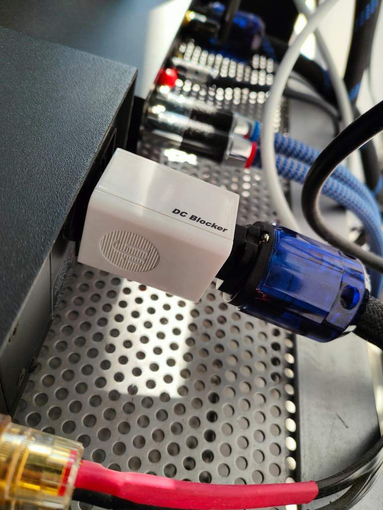

Ne ho presi due, di iFI DC Blocker, uno normale e il nuovo plus.
Li ho messi all'ingresso delle mie due multiprese, una dedicata agli amplificatori (il plus, ovviamente), e l'altra alle sorgenti.
Piccoli, efficacissimi, eleganti, discreti.
Funzionano perfettamente e ZERO ronzii, manco incollando l'orecchio ai toroidali.
https://melius.club/topic/17965-consiglio-per-dc-blocker/page/3/#findComment-1170350

dopo un mese con 2 ifi dc blocker, uno classic su naim hicap DR che alimenta il pre e uno plus su finale naim nap 250 dr, i ronzii sono scomparsi. l'ifi su hicap non impatta sul suono, l'ifi sul finale un pochini smorza le dinamiche e si sente soprattutto sui bassi che vengono un momentino sgonfiati.
per i pochi ascolti prolungati senza famiglia in casa tolgo l'ifi plus, ma almeno quando passo vicino allo stereo quand'è spento non mi sembra di avere un motorino in casa :classic_blink:
https://melius.club/topic/17965-consiglio-per-dc-blocker/page/3/#findComment-1172900
