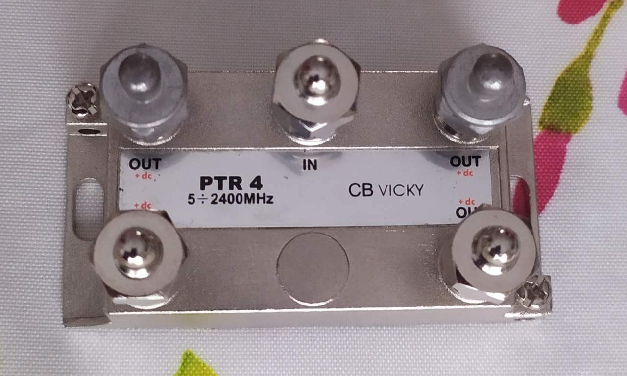

Provai  anche  a collegare  due sintonizzatori alla antenna FM che tengo in casa, per farlo ho usato un partitore  di  segnale Cb Vicky ptr4  e funziona , " Nota , tenere chiuse con le uscite che non si usano, con i loro tappi a vite " con questo o uno di questi  ripartitori in teoria si dovrebbe ricevere anche i segnali radio Dab + .  Almeno così dicono.
Non ho provato a collegare il ripartitore  con TV e sintonizzatore insieme , semmai posso vedere come va , anche perché ora uso un sintonizzatore perciò il ripartitore è lì nel cassetto insieme al secondo sintonizzatore.

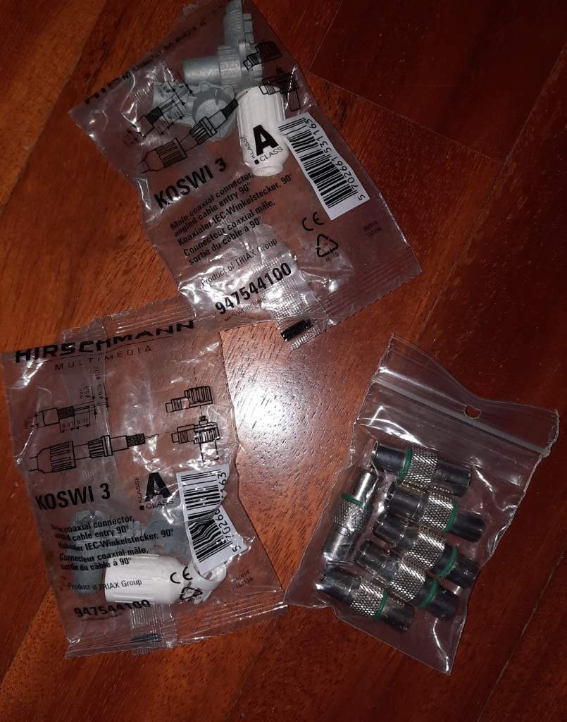

A proposito di cavi Cavel, Fabio, quello che ho usato io per l'impianto antenna FM del mio Revox B760 è il modello RP913B (vedi datasheet). Eccellente.
Come terminazione, invece, ti consiglio l'ottimo connettore Hirschmann modello Koswi3, sempre con schermatura di classe A, oppure un più comune connettore metallico con montaggio di tipo F.
Se l'impianto serve per un solo tuner, sarebbe meglio evitare le prese a muro e proseguire con una tratta unica di cavo dall'antenna fino al sintonizzatore.
Ti assicuro che questi dettagli in FM fanno davvero la differenza!
P.S. Il connettore Koswi3 è interamente metallico. La parte bianca in plastica è una copertura.
