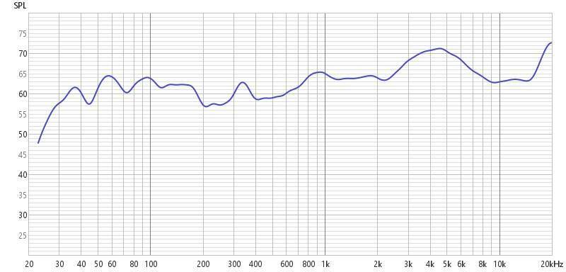

Qui si arriva a mettere in discussione l'udibilità di ampiezze come quelle del grafico che ho postato, altro che 0.4-0.5
Lo dicesse uno di quelli dei "bottoni d'oro" potrei anche capirlo, ma che si faccia un affermazione del genere nel nome del metodo scientifico mi lascia di stucco.
