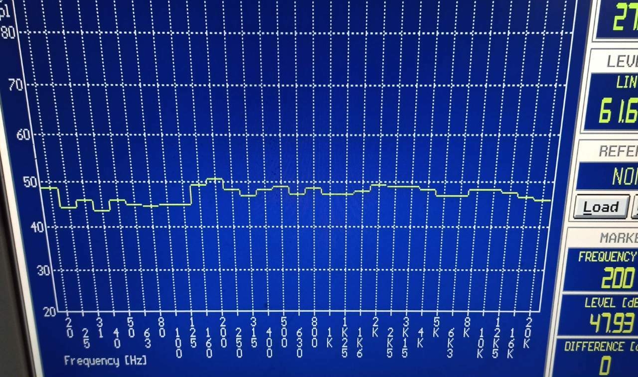

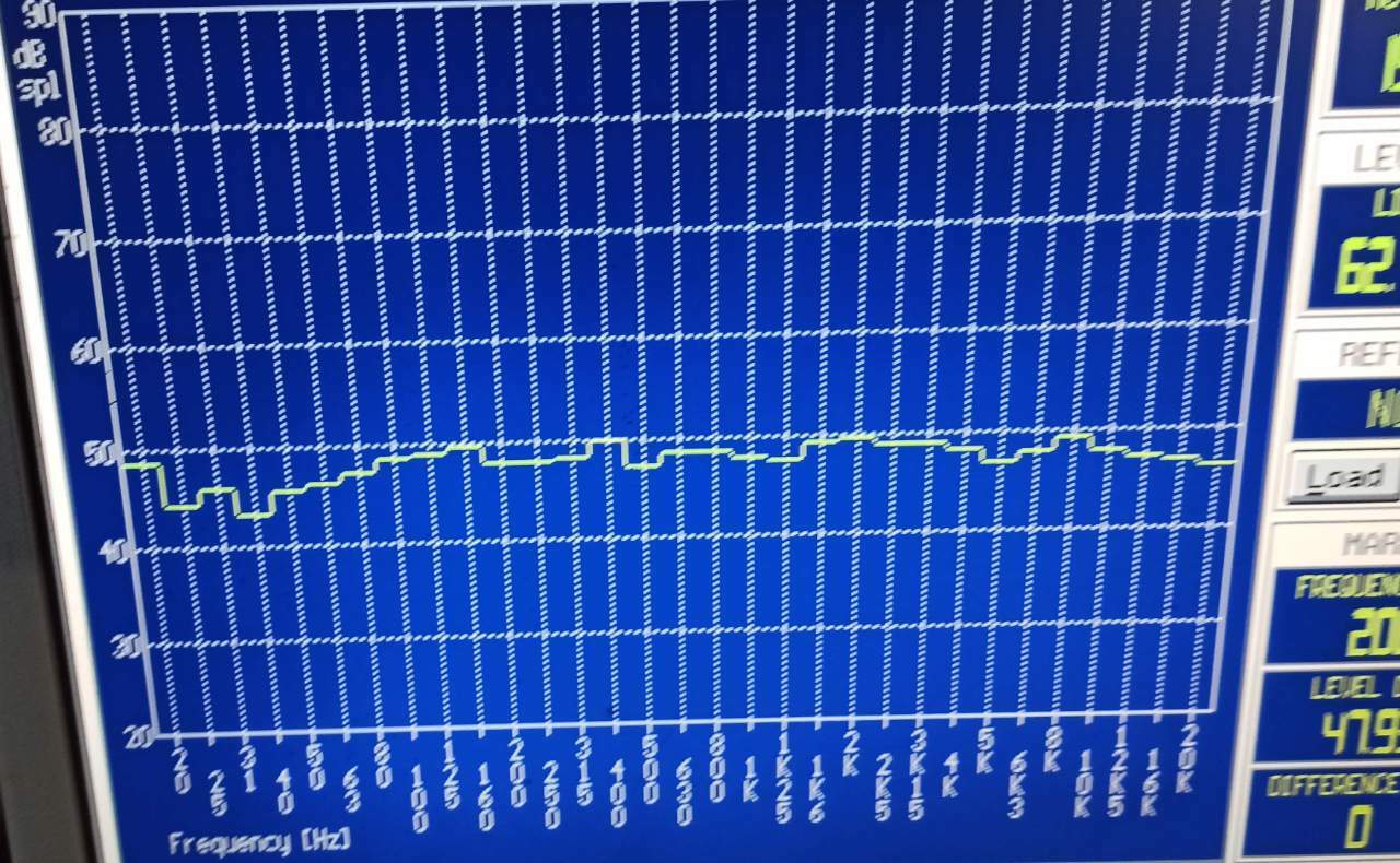

22 ore fa, Dufay ha scritto:
Sposto la cassa lateralmente di 20 cm e come per miracolo si linearizza.
Che si fa correggo col drc?
Linearizzi da una parte e buchi dall'altra ?
Certo Frenk che la tua idea di linearizzare la risposta è alquanto strana. Sei precipitoso e non guardi bene, non fai considerazioni attente. Vediamo la rif da 160 hz in su. Premessa è che siamo a solo terzi di ottava e quindi abbastanza ingannevole, a sesti si vedrebbe ancora meglio che in realtà è peggiorata e non poco. In primo luogo si vede che è più tormentata e che rispetto alla linea dei 50 db devia più della precedente. Quanto? Un db in più sopra ed un db in più sotto. Quindi passa da entro 3 db ad entro 5. A terzi, se le metti a sesti il peggioramento è almeno 4 db. Bassi: non è vero che si è linearizzata, rispetto alla linea dei 50 db adesso è molto più distante tra 50 e 150 hz. La risposta è cioè peggiorata. Nelle stesse condizioni. Inutile tu dica che il sub non era tarato, non lo è in entrambe le situazioni il che significa che la rif è peggiorata spostando di 20 cm e non migliorata, ne in basso ne in alto. Infatti anche se tu alzassi il livello dei sub che dici tagliati molto in basso linearizzeresti la linea fino a circa 50? 60? hz in entrambe le situazioni ma ti rimarrebbe un bel buco da 60 a 150 che nella predente non c'è o è molto meno.  Ma non è questo il discorso, la rif sotto ha si spianato le basse ma peggiorando la situazione che ora da 60 a 150 hz è peggio di prima perché molto più attenuata. E pure sopra è peggio. Non ti pare?
Infatti
L'effetto "gradino" sui 150 hz è piu dannoso all'ascolto, e considerando che sono -5 dB distribuiti su 3 ottave nella parte in cui inizia l'orecchio a perdere la sensibilità vuol dire essere abbastanza magro di basse
Dufay "linearizza" in modo distruttivo
Però sul discorso terzi o sesti di ottava, farei qualche distinzione. Se non ho capito male,
Da 25 a 50 hz, significa dividere 25x6
Circa 4 hz. Credo che proprio nessuno al mondo possa distingure i 25 dai 29, dai 33. A quelle frequenze.
Probabilmente 1/3 di ottava è più che sufficiente sino a 100 hz per me.
Salendo no, perche gli hz tra una ottava e l'altra iniziano ad essere troppi, ad esempio tra 1.000 e 2.000, signifocano balzi di circa 300 hz e tra 2 campioni può essereci una differenza udibile.
Se le cose stanno così,  non mi dannerei l'anima per una curva non proprio flat a terzi di ottava sino a 100 hz.
