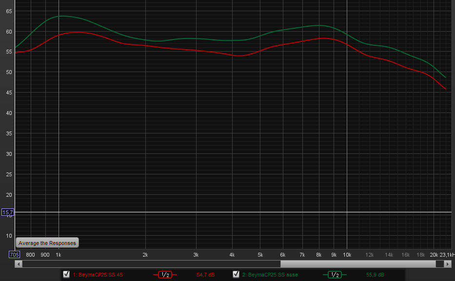

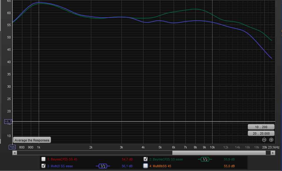

19 minuti fa, Vmorrison ha scritto:
Sarà più direttivo ma l’andamento è più coerente. La coerenza è più importante della quantità di dispersione
Non farti trarre in inganno dell'esaltazione intorno ai 10.000 che si può mettere a posto
Questo è ovviamente un esempio con questo tweeter ci sono un milione di Tw diversi
Il comportamento però delle guide d'onda è sempre simile.
Cominciano ad essere direttive molto presto.
Questo cosa comporta dal punto di vista sonoro?

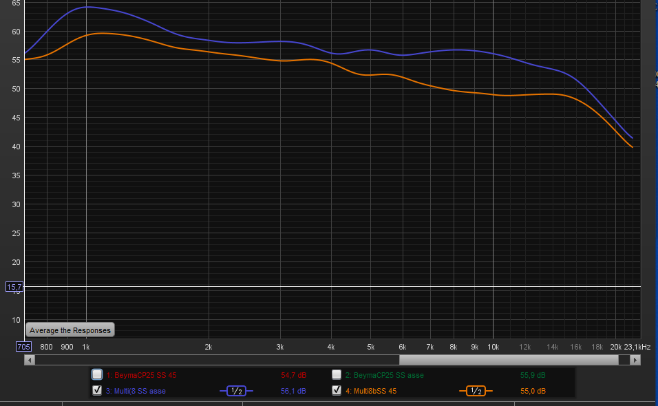

Scusa ma riguarda i grafici, a 15000 hz, 60 gradi, la guida è sotto 8 db rispetto alla risposta in asse, senza guida è sotto di 18. Quale è più direttivo?
https://melius.club/topic/18017-parliamo-un-po-di-dispersione-e-direttivit%C3%A0/page/10/#findComment-1072682
Che quando incroci con un woofer da 6-8", che già sta calando da mo', ti ritrovi con la stessa dispersione e quindi con una risposta in potenza omogenea. Infatti la WG, dovrebbe avere li stesso diametro dell'altoparlante con cui si incrocia.
