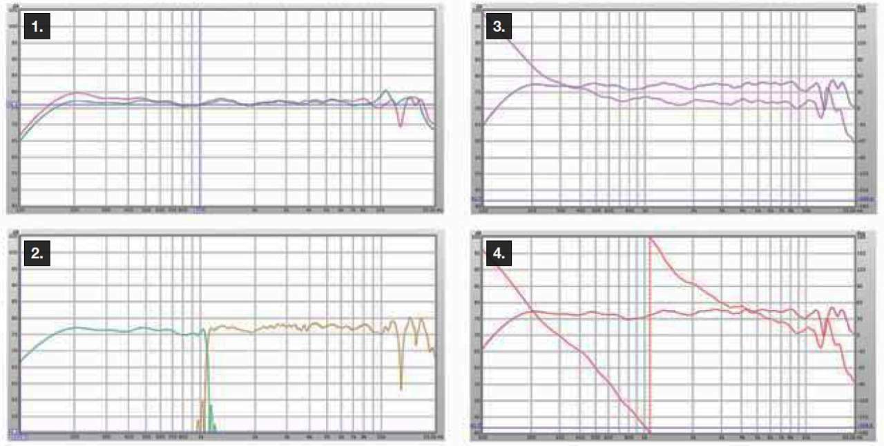

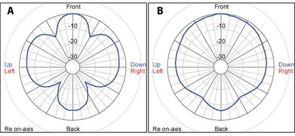

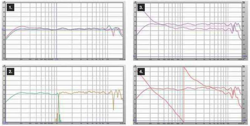

3 ore fa, grisulea ha scritto:
Però così è poco significativo se non dici a quale frequenza e quale pendenza. Inoltre tagliare alla lunghezza d'onda è un errore da non fare se non obbligati dalla dimensione delle sorgenti. Se non hai spazio non lo puoi inventare ma vuol dire che sei a frequenza elevata, ben al la fuori di dove conta davvero
Giusto infatti la distanza e stata scelta non a caso e per evidenziare un problema e una soluzione. Gli altoparlanti sono dei full range equalizzati ai fini dell'esperimento. E il taglio è a 1khz dunque sono distanziati 34cm.
Vediamo cosa succede...
Nei grafici sotto abbiamo:
- in fig.1 la funzione di trasferimento dei due altoparlanti prima del taglio.
- in fig.2 viene applicato ai due A.P. un filtro a fase lineare (FIR) a 6000 taps (brickwall). Notare l'overlap quasi assente.
- in fig.3 f.d.t. sommata dei due AP e fase con filtro FIR
- in fig.4 fdt sommata dei due AP e fase con filtro LR24
Si vede immediatamente come la risposta non cambi con l'uso dei due filtri mentre con il filtro LR avremmo la prevedibile rotazione di fase.
Se confrontiamo la risposta polare delle due soluzioni vedremo come nel caso del filtro IIR abbiamo la tipica forma a quadrifoglio (lobing) dovuta al fatto che entrambi gli AP emettono intorno alla frequenza di crossover, mentre nel caso di filtro FIR no.
Cosa centra tutto ciò con l'argomento del thread, anche in considerazione del fatto che è perfettamente possibile disegnare filtri IIR privi di lobing ?
C'entra, perché quei due dell'esempio sono due AP identici e dunque con risposta e dispersione quasi identiche.
Nel momento in cui andiamo ad abbinare due trasduttori che presentano differenze marcate di dispersione non è più così facile annullare il lobing dato che con un filtro passivo non è possibile, o comunque non è affatto facile, intervenire in maniera differenziata sui due trasduttori e se anche è possibile si può fare solo in una certa misura. Dunque nell'abbinare due trasduttori che presentano una dispersione molto diversa tra loro intorno alla regione del taglio ci porteremo sempre dietro il problema del lobing, a meno che non si implementi un sistema attivo multiamp con un filtraggio FIR. Questo però nega uno dei principali vantaggi di utilizzare una "wave guide", cioe assenza di problemi di timing che possono essere risolti solo attivamente.
Una volta afferrato questo concetto possiamo fare un ulteriore passo avanti e capire i vantaggi derivanti da una progettazione della dispersione del trasduttore, se questo è possibile (come nel caso di una tromba la cui dispersione non sia dettata da esigenze particolari come riduzione della distorsione o dalla minimizzazione del beaming) mirata ad ottenere un "matching" della dispersione tra i due trasduttori alla frequenza di taglio. Questo consente di risolvere i problemi di  lobing tramite gli usuali strumenti di gestione della fase, e in maniera perfettamente simmetrica, semplicemente analizzando le caratteristiche di dispersione dei trasduttori alla frequenza di taglio, e anche qualora uno di essi fosse in radiazione diretta.
Questo è un ulteriore motivo che depone a sfavore dell'utilizzo di trasduttori con direttività troppo accentuata o non contrallabile, rispetto a quelli che consentono un certo margine di manovra.
https://melius.club/topic/18017-parliamo-un-po-di-dispersione-e-direttivit%C3%A0/page/12/#findComment-1073110
Ma il fir che pendenza ha? Pare infinita, non lo si può fsare anche con irr? Cosa succede se il filtro LR lo fai a 96 db per ottava al posto che 24?
