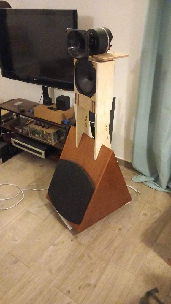

Visto che è stata richiesta, posto qui la risposta in frequenza dei medio-alti dei miei diffusori comparendo due trombe usate come tweeter (con taglio a 5k). Una e la biradiale beyma CP25, che gode (a mio avviso giustamente) di ottima reputazione e con eccellente estensione sugli acuti, per molti aspetti simile alla JBL 2404H (che difatto rimpiazza essendo stata messa fuori produzione).
L'altra e una multicellulare a 8 celle di mia realizzazione, con FC di circa 600 hz (a seconda dell'adattarore). La questione mi interessava perché volevo valutare il beaming nelle multicellulari, che di fatto possono essere considerate anche loro a "direttività costante" anche se ciò si ottiene attraverso un Array di piccole trombe anziché attraverso un profilo singolo che introduce le problematiche in esame. Nel caso in questione si tratta di un "array" di otto esponenziali con gola di 4cm quadrati, bocca di 144 (12x12) sviluppo di 32cm più un adattatore da realizzare a seconda del driver per ottimizzarne il caricamento. Di conseguenza la bocca (ai fini di Fc) è di 1152 cm quadrati (12x8). Per questo test la tromba è stata abbinata al driver B&C DE120TN, con ottima estensione sulle acute anche se un po' più discendente rispetto all'altra. Le misure in anecoica del driver B&C della Beyma CP25 sono facilmente reperibili in rete.
Come si vede la tromba presenta beaming accettabile anche rispetto alla beyma che con 100° di dispersione e difficile da eguagliare, e comunque non dimentichiamo che si stanno confrontando due profili diversi, con la Beyma che ha una frequenza di taglio consigliata di 5k, mentre l'altra si può tranquillamente tagliare intorno a 1k.
Questo dimostra che esistono soluzioni alternative per ottenere una dispersione omogenea su una gamma abbastanza estesa, senza necessariamente fare ricorso a "guide d'onda".
Anche interessante notare come non ci siano variazioni problematiche di dispersione alla frequenza di taglio (di 5000hz) con la tromba che gestisce i medio-alti. Questo a ulteriore riprova del fatto che per risolvere i problemi di beaming e' sufficiente assegnare a ciascun trasduttore una banda adeguata.
Le misure allegate sono prese ad 1m in ambiente (in asse e a 45°) e dunque sono utili solo per la valutazione della dispersione.
Si vede male ma sbaglio o hai i 1000 hz sopra di 10 db rispetto ai 10 Mila?
https://melius.club/topic/18017-parliamo-un-po-di-dispersione-e-direttivit%C3%A0/page/14/#findComment-1072925
Con la multicell si. Comunque stavo trafficando anche col taglio a 900 quando ho fatto quelle misure e provando diversi ampli e valori di retroazione  infatti si vede la gobba e se fai caso sulla leggenda c'è scritto SS (stato solido).
Su quella gobba li ho provato un filtro asimmetrico stile TAD che ho letto in giro che in teoria migliora un po' il timing, e poi un banale 2° ordine distanziato e timing corretto per sentire la differenza. Non che faccia un abisso, ma gli strumenti sono piu fermi sulle frequenze intorno al taglio con la seconda anche se il filtro non era ottimale. Parliamo di 1ms quindi siamo al limite, e in più la tromba dei medi e comunque in fase (-360) dunque la differenza e solo nel timing. Definitivo ho usato 12/24 e riallineato il timing.
Provaa che coi filtri passivi "strani" il timing lo correggi comunque poco...
