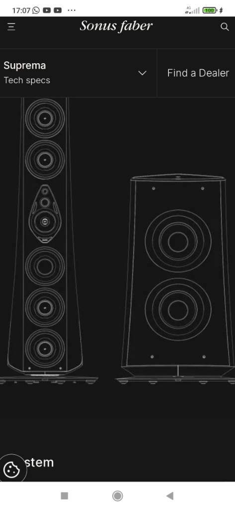

Dufay Inviato 13 Gennaio 2024 Autore Condividi Inviato 13 Gennaio 2024 Dal punto di vista tecnico, parlando di sistemi top, i sub separati e in numero superiore a uno è una scelta per me obbligata e devo dire sono stati coraggiosi a proporre un sistema che nasce sub più satelliti e non prevede un sub come un di più. Altre cose invece mi lasciano un po' perplesso. Come ho detto l'uso di un crossover elettronico analogico per i sub. La scelta della cassa chiusa e di altoparlanti che parrebbero tipo gommone cioè ad altissima escursione e grande massa mobile. Poi anche quello che sembrerebbe l'uso di un solo tipo di altoparlante per fare tutto dai presumo circa 50/60 Hertz fino all'incrocio col medio a cono Link al commento https://melius.club/topic/18022-sonos-faber-suprema-la-conversione/page/5/#findComment-1072477 Condividi su altri siti Altre opzioni di condivisione...
codex Inviato 13 Gennaio 2024 Condividi Inviato 13 Gennaio 2024 1 ora fa, Dufay ha scritto: Altre cose invece mi lasciano un po' perplesso Beh, magari sono particolari, eppure... Sulla colonna principale sono montati 5 woofer da 20 cm, ma quello immediatamente sotto il mid dovrebbe essere un radiatore passivo. Il rivestimento in sughero della camera dei medio-alti avrà certamente ottimi effetti di attenuazione, ma si tratta di un materiale assai soggetto ad un precoce invecchiamento, cosa che su un diffusore di quel costo non è gradevole. Capisco l'ansia di indicare il materiale come "sostenibile", ma questa cosa non si comprende alla luce dei 5/6 kilowatt necessari per muovere il sistema, con conseguenti elevati consumi di energia elettrica. Sui sub c'è molto da discutere, visto che Sf ha nel listino il Gravis VI, che con "soli" 7500 euro offre più o meno le stesse prestazioni, ma è attivo, ovvero già amplificato in classe AB fino a 1800 watt. Mah... Link al commento https://melius.club/topic/18022-sonos-faber-suprema-la-conversione/page/5/#findComment-1072588 Condividi su altri siti Altre opzioni di condivisione...
Dufay Inviato 13 Gennaio 2024 Autore Condividi Inviato 13 Gennaio 2024 4 minuti fa, codex ha scritto: Beh, magari sono particolari, eppure... Sulla colonna principale sono montati 5 woofer da 20 cm, ma quello immediatamente sotto il mid dovrebbe essere un radiatore passivo. Il rivestimento in sughero della camera dei medio-alti avrà certamente ottimi effetti di attenuazione, ma si tratta di un materiale assai soggetto ad un precoce invecchiamento, cosa che su un diffusore di quel costo non è gradevole. Capisco l'ansia di indicare il materiale come "sostenibile", ma questa cosa non si comprende alla luce dei 5/6 kilowatt necessari per muovere il sistema, con conseguenti elevati consumi di energia elettrica. Sui sub c'è molto da discutere, visto che Sf ha nel listino il Gravis VI, che con "soli" 7500 euro offre più o meno le stesse prestazioni, ma è attivo, ovvero già amplificato in classe AB fino a 1800 watt. Mah... Non ha molto senso un solo radiatore passivo se c'è Link al commento https://melius.club/topic/18022-sonos-faber-suprema-la-conversione/page/5/#findComment-1072593 Condividi su altri siti Altre opzioni di condivisione...

codex Inviato 13 Gennaio 2024 Condividi Inviato 13 Gennaio 2024 7 minuti fa, Dufay ha scritto: Non ha molto senso un solo radiatore passivo se c'è Infatti, nella descrizione si parla di "link midwoofer". Ah, in Francia il prezzo è di 800.000 euro, 725.000 con un solo sub. Link al commento https://melius.club/topic/18022-sonos-faber-suprema-la-conversione/page/5/#findComment-1072606 Condividi su altri siti Altre opzioni di condivisione...

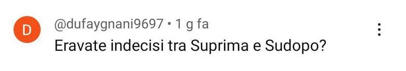

Mighty Quinn Inviato 13 Gennaio 2024 Condividi Inviato 13 Gennaio 2024 Alcuni commenti sotto al video sono divertenti, tipo Link al commento https://melius.club/topic/18022-sonos-faber-suprema-la-conversione/page/5/#findComment-1072659 Condividi su altri siti Altre opzioni di condivisione...
Dufay Inviato 13 Gennaio 2024 Autore Condividi Inviato 13 Gennaio 2024 7 minuti fa, FabioSabbatini ha scritto: Alcuni commenti sotto al video sono divertenti, tipo Chi è quello scemo? 1 Link al commento https://melius.club/topic/18022-sonos-faber-suprema-la-conversione/page/5/#findComment-1072670 Condividi su altri siti Altre opzioni di condivisione...
