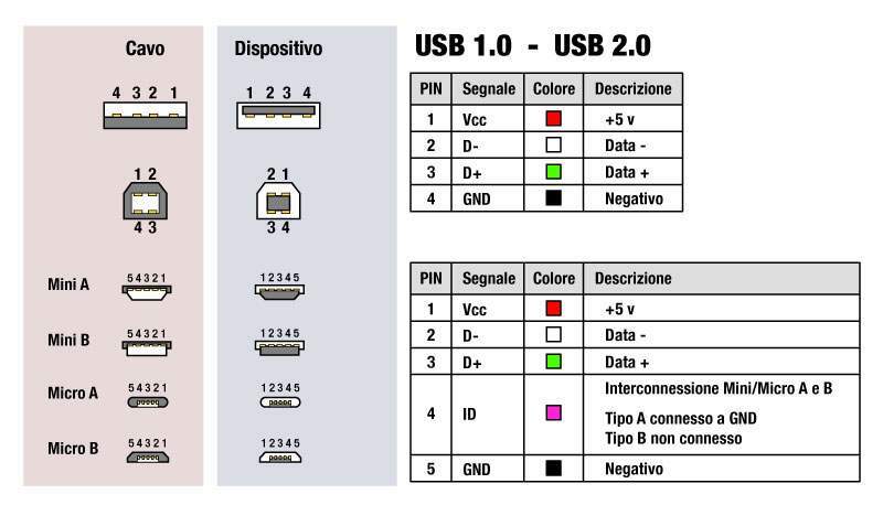

@Melandri In allegato lo schema per i collegamenti, dovrai utilizzare il pin 1 (+5V) ed il pin 5 (GND). Per essere precisi non ti serve un "trasformatore", ma un alimentatore. Io utilizzerei un normale caricabatterie da smartphone da 5V 2A di buona qualità, io prediligo i Samsung, da verificare l'assorbimento complessivo delle tre telecamere.
Ti suggerisco prima di incassare i fili nei muri, di provare che il tutto funzioni regolarmente.
