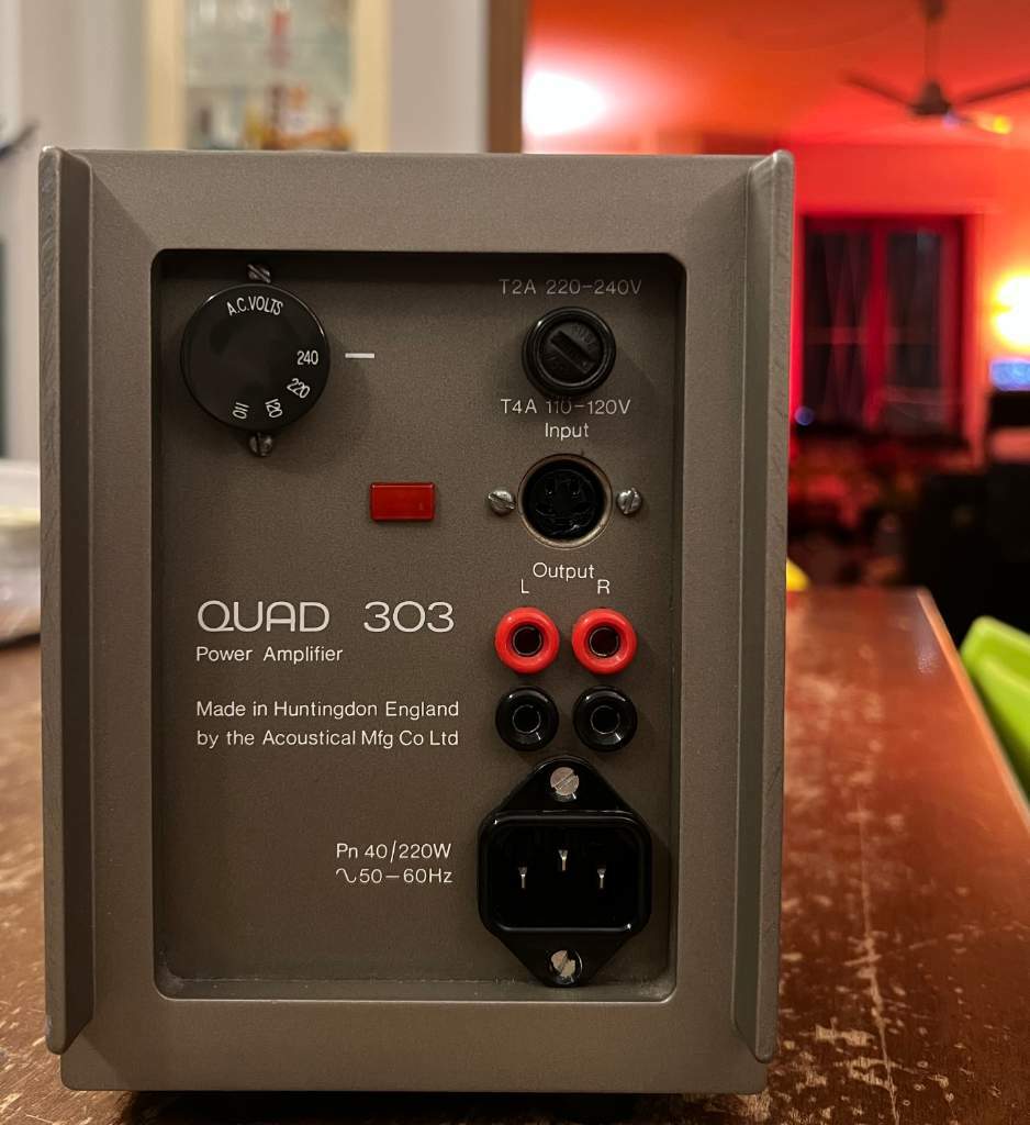

wiking Inviato 13 Gennaio 2024 Condividi Inviato 13 Gennaio 2024 Probabilmente intendete il finale 303 (il 33 era un pre), noto per aver vinto anche un premio di design industriale, all'epoca. Peter Walker lo progettò per sostituire i magnifici Quad II, alla fine degli anni '60, riuscendoci solo in parte: la timbrica del 303 è suadente quasi quanto quella dei Quad II, e la capacità di pilotaggio superiore, ma cmq appena discreta sec i nostri canoni attuali. Il 303 non riesce a pilotare carichi difficili (per questo compito in Quad si dovette attendere il 405.2), ed è piuttosto caratterizzato in gamma media (bella, intendiamoci), in compenso non è certo travolgente in basso, e risulta poco arioso in alto. Inoltre è un apparecchio con ca. mezzo secolo alle spalle, a sec dei seriali, per cui occorre valutare con attenzione le condizioni dell'esemplare che si acquista. Come manutenzione è certo assai più semplice (e assai meno costoso) da gestire rispetto ai Quad II. Ii restauro di un 303 non è complesso, ma occorre saperci mettere mano, in compenso buona parte degli esemplari sono già "ricappati". La maggior parte dei Quad "vintage" la si trova in Gran Bretagna, e molti venditori non spediscono nel continente (effetti secondari della Brexit). Negli ultimi esemplari di 303 la presa di alimentazione è IEC, ma la maggior parte dei 303 ha la classica vecchia presa rotonda usata nei primi Quad. Inoltre considerare che l'ingresso linea è, su tutti gli esemplari di 303, di tipo DIN, per cui serve un adattatore, e di qualità. Avendo io tutti i Quad vintage, a partire dai magici II, mi permetto di spezzare una lancia a favore del più recente (di un paio di decadi) 306: mantiene la stessa qualità timbrica (contrariamente al 405 ed al 405.2), migliorandola, ed offrendo una maggior ariosità, nonchè una maggior capacità di pilotaggio rispetto al 303 (ma pur sempre esigua: se serve maggior potenza, si opti per un 606, magari mk2, con alimentazione migliorata). Sia il 306 che il 606 sono più freschi anagraficamente e da qs punto di vista anche la scelta di un esemplare in ordine è meno critica. Se servono altre dritte sul 303 (o sul 306, ecc), sono a tua disposizione. Questo è il mio 303, uno degli ultimi seriali, (90xxx), con la presa IEC, e con la scomoda "DIN" in ingresso, che obbliga ad un cavo dedicato. 1 Link al commento https://melius.club/topic/18070-leak-stereo-30-o-quad-33/#findComment-1073097 Condividi su altri siti Altre opzioni di condivisione...

avv Inviato 14 Gennaio 2024 Autore Condividi Inviato 14 Gennaio 2024 Buongiorno e chiedo scusa a tutti, effettivamente volevo scrivere 303. Il 303 mi attrae anche per la sua estetica ma non avendolo sentito chiedevo lumi appunto e ringrazio soprattutto wiking per le preziose ed utili informazioni. Ne approfitto quindi per chiedervi ancora se la modifica di eliminare la presa Bulgin a favore di una coppia di normalissimi connettori può creare modiche significative sull a resa sonora o se la cosa è indifferente. Link al commento https://melius.club/topic/18070-leak-stereo-30-o-quad-33/#findComment-1073491 Condividi su altri siti Altre opzioni di condivisione...

wiking Inviato 14 Gennaio 2024 Condividi Inviato 14 Gennaio 2024 @avv ecco, io non ho ricordi recenti del 606, ed è l'unico di qs finali che non ho in casa, ma a quanto mi dici, confermi che le sonorità del 606 si avvicini maggiormente al 405.2, anzichè a quella del 306. Che io continuo a consigliarti, e se passi da Milano sarà per me un piacere farteli ascoltare in successione (303, 306 e 405.2), dato che sono facilmente collegabili. Sul 303 non cambierei la presa di alimentazione, a patto che te lo vendano con la sua Bulgin tripolare rotonda. Ricorda che i Quad 303 delle ultime serie (circa sopra il seriale 89.000) hanno la IEC "nativa". Idem coi connettori DIN: esistono ottimi cavi DIN/RCA (non sono compatibili coi DIN/RCA Naim, attenzione, ma non vorrei sbagliare). Un 303 andrebbe controllato ed aggiornato a livello di condensatori, ecc, ma personalmente non lo snaturerei montando connessioni non native. Cmq ne trovi di ogni genere, sul megaportale HiFiShark ne propongono almeno uno al giorno, per lo più dall'Inghilterra. Se può esserti utile qs piccolo contributo sul mio blog, sui finalini Quad, dai II al 306: https://lerecensionidiwiking.blogspot.com/2024/01/finali-quad-vintage-sono-ancora-attuali.html Link al commento https://melius.club/topic/18070-leak-stereo-30-o-quad-33/#findComment-1073516 Condividi su altri siti Altre opzioni di condivisione...
