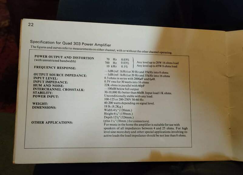

ar3461 Inviato 6 Febbraio 2024 Condividi Inviato 6 Febbraio 2024 @andpi65 et voilà Link al commento https://melius.club/topic/18070-leak-stereo-30-o-quad-33/page/4/#findComment-1100603 Condividi su altri siti Altre opzioni di condivisione...

wiking Inviato 8 Febbraio 2024 Condividi Inviato 8 Febbraio 2024 Il fantastico 303 è abbastanza stabile sui carichi elevati (tendenzialmente > 8 Ohm), erogando da specifica circa 28 Watt su 16 Ohm per arrivare a 45 su 8 Ohm, ma diventa molto meno stabile sui carichi più bassi (un comportamento fragile dal punto di vista del pilotaggio lo ha anche il 405, non per nulla si passò a metà produzione al 405.2). Quindi nulla vieta al 303 di lavorare bene, pur coi suoi ovvi limiti di potenza, con le Ls3/5a. Dipende dagli SPL desiderati. Il mio 303, per esempio, dato che è tema di questo thread, è un partner ideale, per le mie SuperTablette, molto meglio del 306. Al contrario, il 303 non pilota adeguatamente le B&W 805 Matrix (la prima serie del 1990), che invece si sposano perfettamente col 306. Link al commento https://melius.club/topic/18070-leak-stereo-30-o-quad-33/page/4/#findComment-1102047 Condividi su altri siti Altre opzioni di condivisione...
