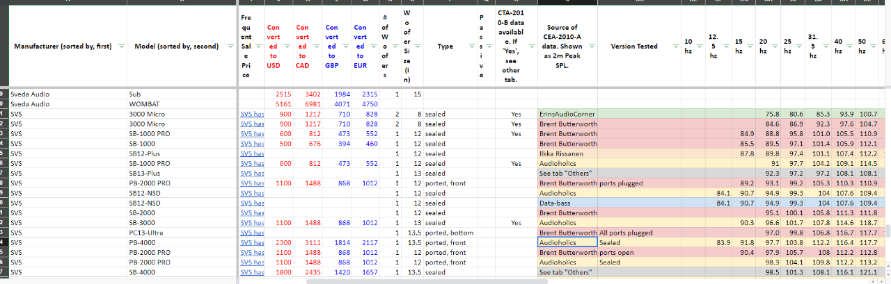

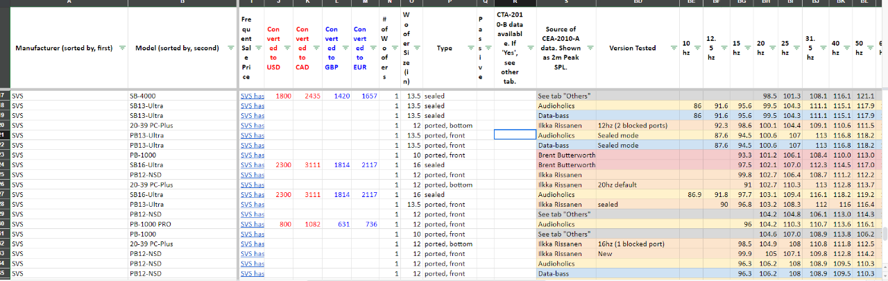

Guardando altri kit, per gioco potremmo ipotizzare le rese di ciascun subwoofer.
Perché ho consigliato i kit per giocare con le idee? Per far capire che la resa sulle bassissime è complicata, servono volumi di ingombro, potenze, progetti.
Su soundimport è recensito un progetto da 18" dello stesso tipo che è stato notevolmente preferito a svs 4000.

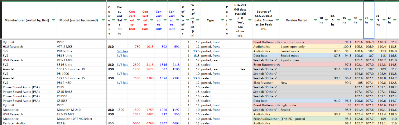

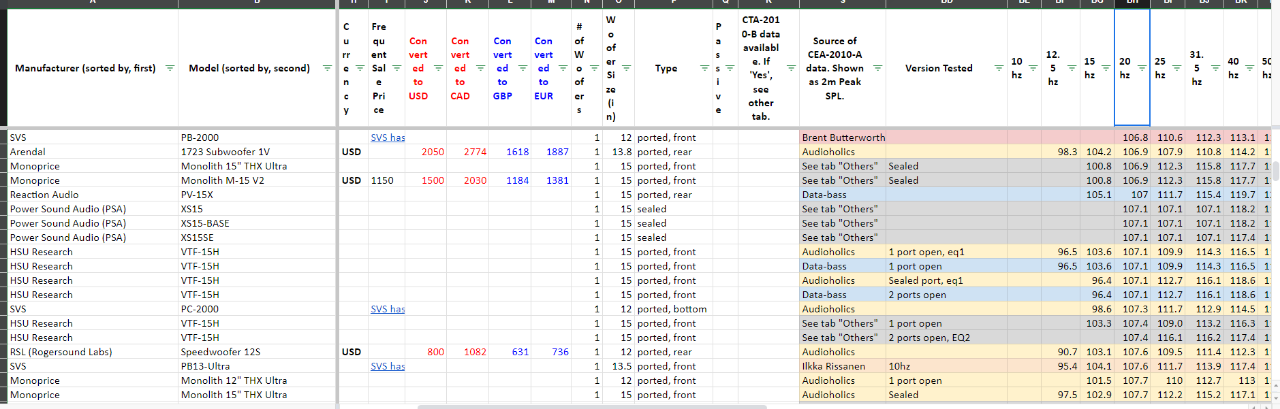

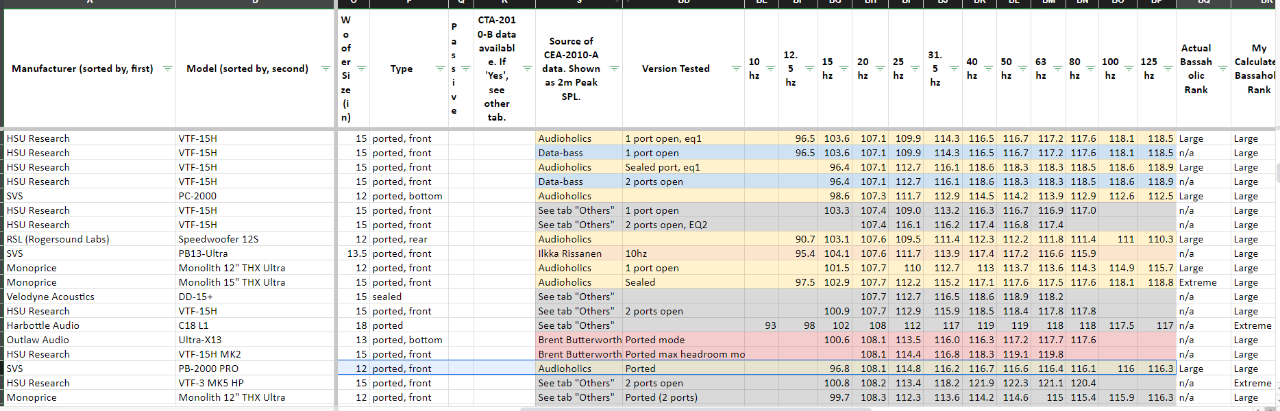

Appena posso posto in grafico con sub testati capaci di 118db sui 25hz (115db in punto di ascolto), ed un grafico con i 118 db sui 20hz.
Poi posto anche i 107db sui 20hz e sui 25hz. Che altro non pareggiano delle focal 826 date per 91db di sensibilità e picco massimo da 104db. Già è difficile nel commerciale, o meglio non economico pareggiare ciò.
https://melius.club/topic/18113-e-se-tre-sub-fossero-meglio-di-due/page/3/#findComment-1077225
107db sui 25hz
107 db sui 20hz
da notare che nulla è lineare ed è fpndamentale l'incremantazione di un dsp; sia esso a bordo del sub stesso sia a monte. @biox Presumo convenga aprire un topic dedicato per le tue richieste, è molto specifica ed è leggermente fuori ciò che è un subwoofer classico; per le frequenze 250-50hz può bastare un 16cm come woofer in non molto volume.
https://melius.club/topic/18113-e-se-tre-sub-fossero-meglio-di-due/page/3/#findComment-1077367

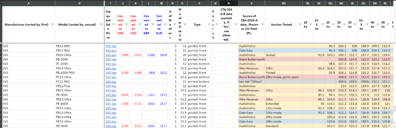

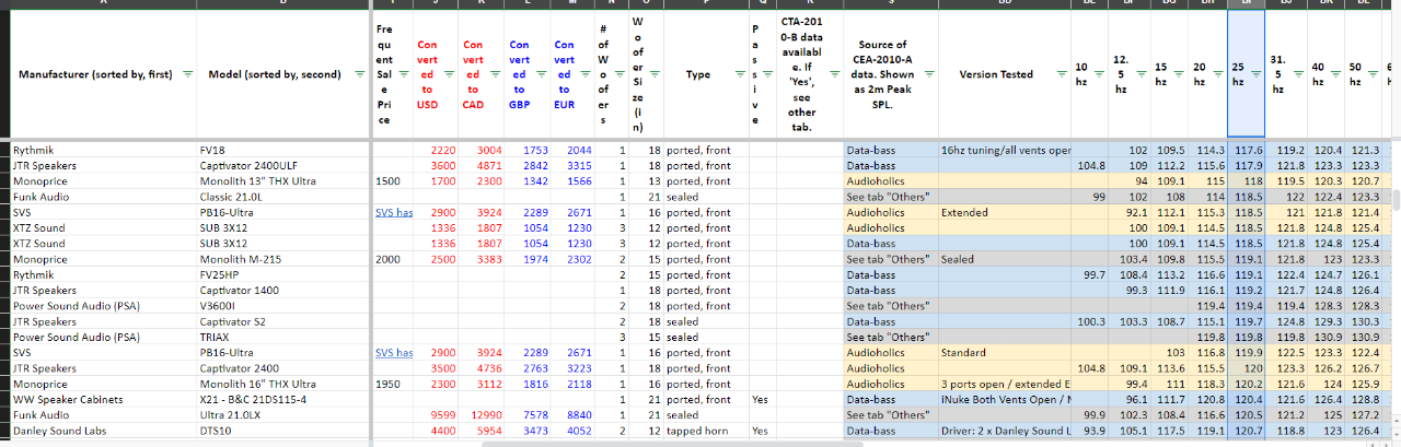

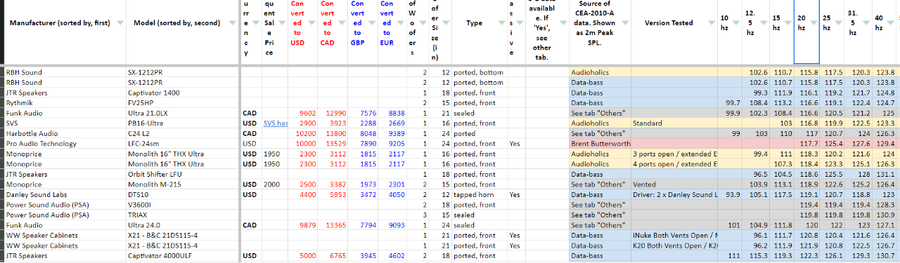

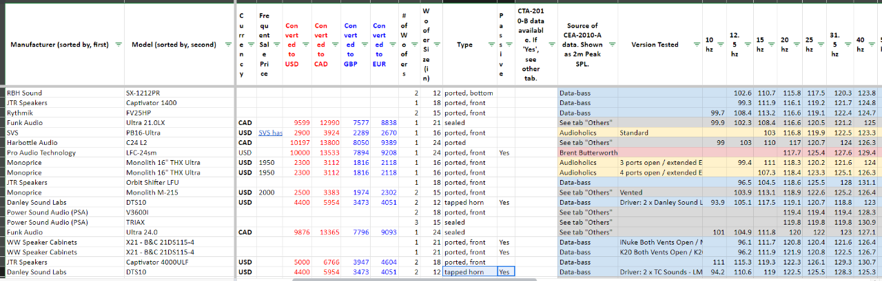

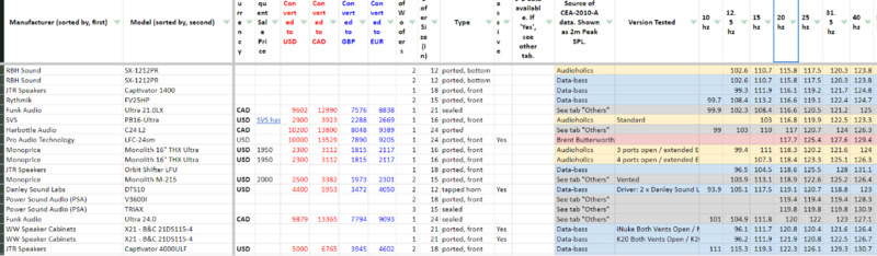

per i più esigenti i 120db circa sui 20hz
@biox nei test i più si fermano ai 125hz di controllo, anche nei miei grafici.

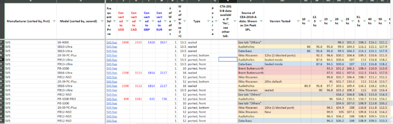

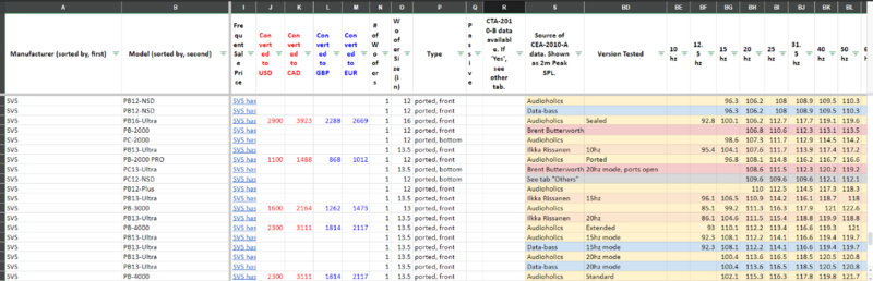

Evidenzio un svs pb2000pro per vedere le capacità.
Ricordate di togliere i 3db per la posizione di ascolto.
Carrellata SVS di diverso livello e target.
Screenshot(108).thumb.png.93993f48b281b3813c4d9a53957c86e3.pngScreenshot(110).thumb.png.ecbf78c139b26000ebee92e8a41c81f0.pngScreenshot(109).thumb.png.77cf689e8e989d290c803e51b33254d1.png

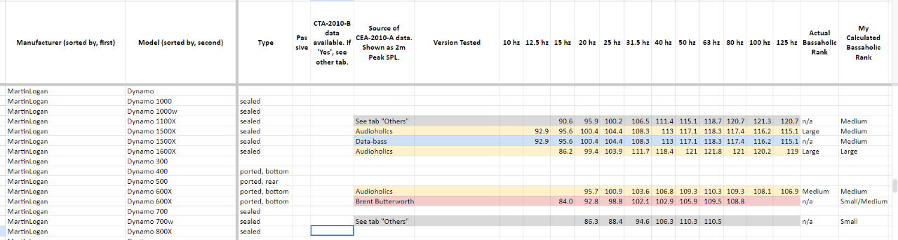

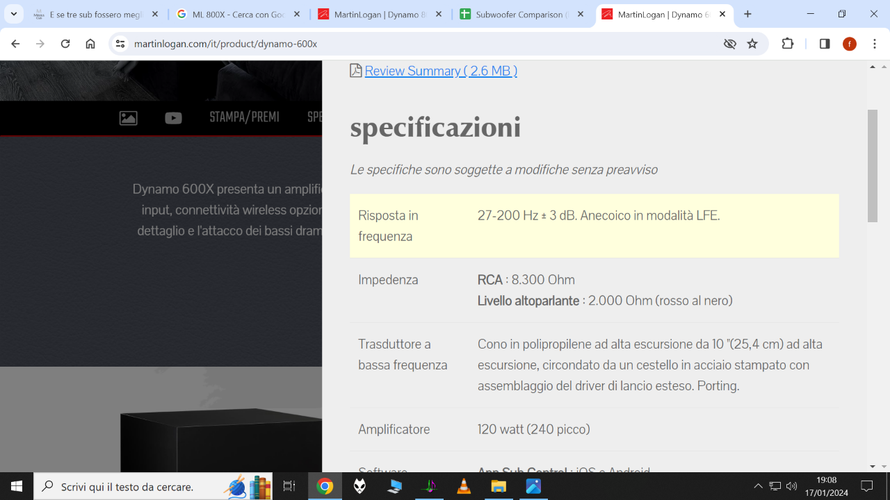

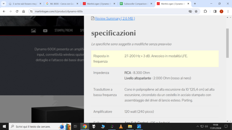

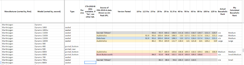

16 minuti fa, biox ha scritto:
ML 800X
il 600 dichiara:
e le misure verificate sono ciò:
di più non posso fare, le pressioni buone fino ai 50hz poi scemano.
In linea dimassima il diffusore fai il suo lavoro, il sub il suo. Sovrapporre frequenze è un po' una porcato. Meglio di nulla comunque. Sicuro non costi di meno cambiare diffusori? E' un dubbio. ti serve la parte bassa. Assurdo sovvrapporla. Il tempo e la velocità come la qualità è di dubbio abbinamento.
