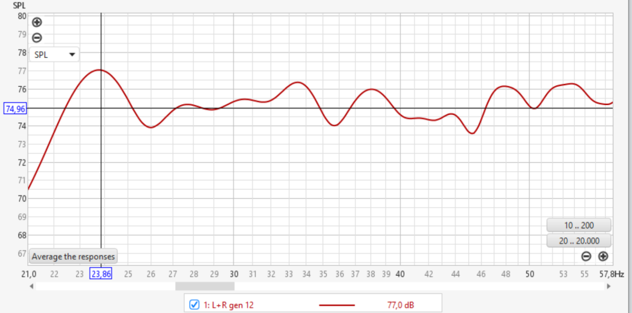

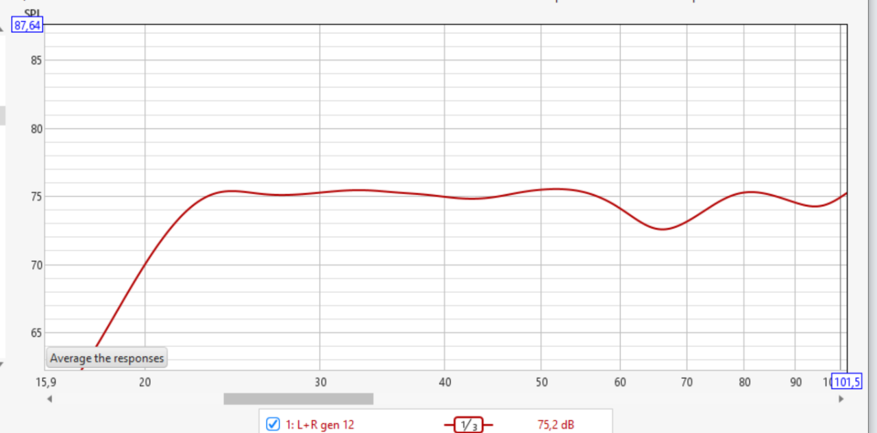

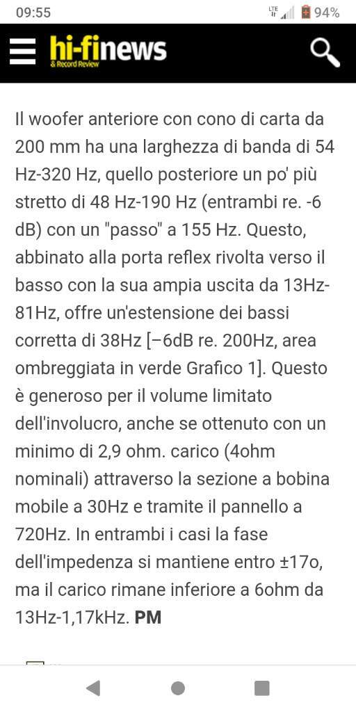

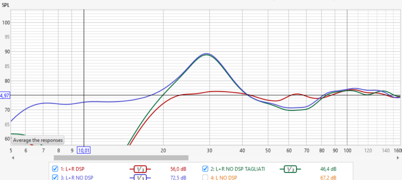

Il woofer posteriore è tagliato con passa basso a 100hz, teoricamente lavora da da 40 a 100. Al momento i diffusori li taglio a 50hz, con il terzo sub in arrivo, pensavo ad un passa alto a 70hz per far comunque lavorare un minimo anche il woofer posteriore.
Sono Martin Logan ESL X.
https://melius.club/topic/18113-e-se-tre-sub-fossero-meglio-di-due/page/5/#findComment-1078164

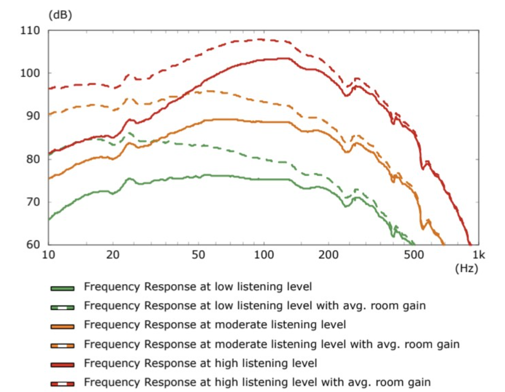

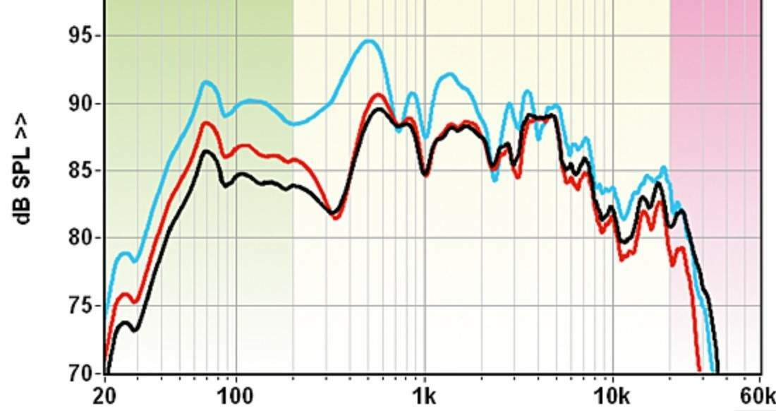

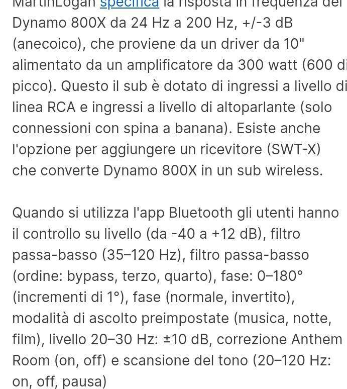

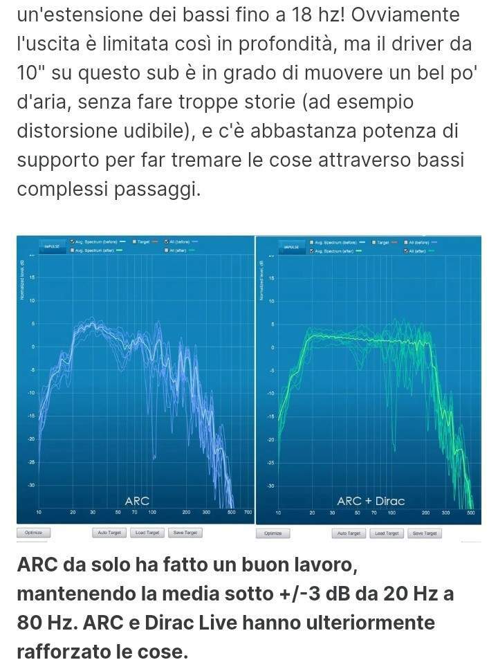

https://www.hifinews.com/content/martinlogan-electromotion-esl-x-loudspeaker-lab-report
Se rispondono così è più che lecito un taglio sui 70hz, per me farei fare tutto ad unico sub fino all'obbiettivo dei 25hz, l'utilizzo di due sub sicuramente aiuterà molto l'insieme visto un taglio Altino delle torri.

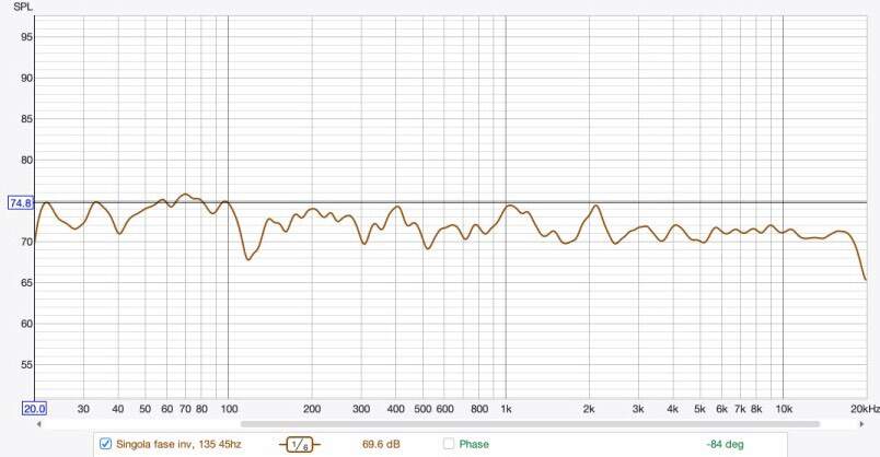

Con un taglio a 24db come hai proposto lasciando la linearità torri fino ai 70hz il sub lavorerà da sotto i 60hz dove l'incrocio ben studiato riempirà la zona. In realtà la tua configurazione attuale di due sub è ottima ma gli incroci da ottimizzare, microfono alla mano, ed in realtà vuoi di più (giustamente) per arrivare flat sui 25. Se scendi ancora un pochino anche sui 22 con subwoofer che non taglino drasticamente sarà un bel risultato! Sfiorare i 18hz anche con un meno 6 da un senso di respiro carino e da ricercare.
Anche altre misure rispondono al calo netto sui 70hz.
