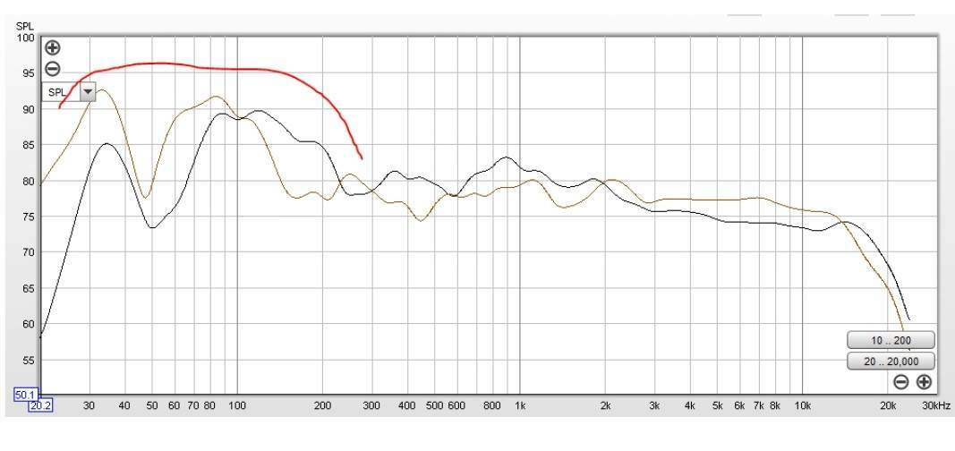

Linea rossa sub 800x, risposta in ambiente senza correzioni. Sotto i 30hz ancora ben poco..ed il sub fa i 25hz meno 6 db. Ti allontanerai in risultato dai 2 sub che già hai?
Speriamo che l'ambiente sia favorevole alla discesa.
I diffusori sono altri.

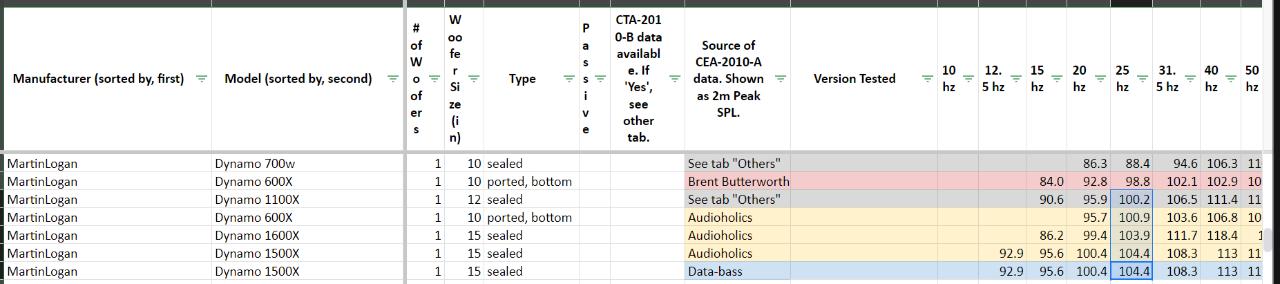

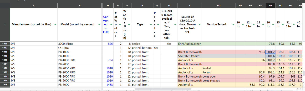

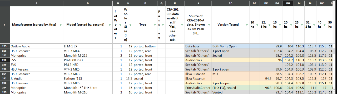

Giusto per ragionare su dati misurati, riporto i valori di MOL (massimo livello di uscita con intermodulazione totale non superiore al 5%) misurati su AR:
40 Hz: 101 dB
70 Hz: 106 dB
100 Hz: 107 dB
125 Hz: 110 dB
Poco più alta la soglia di MOL anche per le frequenze superiori (tocca al massimo i 115 dB).
La TND sulle basse frequenze è veramente ottima.
I 50 Hz sono a -3dB come risposta in frequenza.
Non riporto le immagini per questione di copyright.
Per me, per questo diffusore, un taglio molto basso dei sub è consigliabile (60 Hz circa).

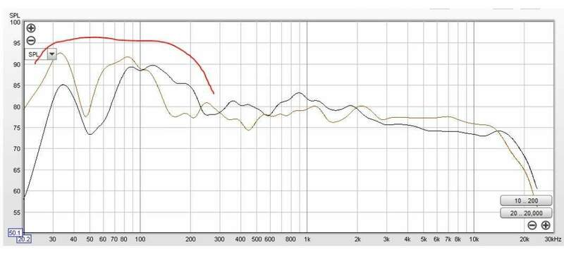

lo so che è una esasperazione, ma il costo di mille euro più un box chiuso fatto da falegname (uno da 100 litri per singolo woofer chiaramente) ha portato a risultati incredibili.
Linea blu impianto intero senza dsp e non tagliato
linea verde dsp attivo ma taglio a 48db sui 20hz
linea rossa taglio a 48db sui 20hz e dsp attivo.
124db nominali in punto d'ascolto; dove? Volendo fino ai 20hz facili facili, meno 3 db sui 7hz
Ambiente non molto ampio, ed ho preferito la soluzione con la linea rossa.
A 27hz l'ambiente risuona da paura, si parla di ben 15db. Da notare che senza correzioni abbiamo un buco ambientale sui 65hz (non correggibile).
Detto ciò con un una esasperazione di pensiero di mille euro il risultato in ambiente è tanto! 124db fino ai 20hz, 120db fino ai 7hz, con due woofer. Ma tanto uno solo farebbe 3 db in meno. Sono woofer che suonano dai 200hz.
Qui l'ambiente di 20mq conta molto, sicuro che un ambiente più grand e non suonerà così.
Detto ciò, il divario con 800xl o SVS è enorme.

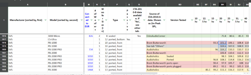

https://www.dibirama.altervista.org/home-page/sub-woofer/558-dayton-audio-rss315hf-4-sub-woofer-12-4-ohm-800-wmax.html
altra idea molto carina, forse sui 115db sui 25hz e raffinata.
Per il resto le tabelle di pagine fa evidenziano un po' di commerciale.

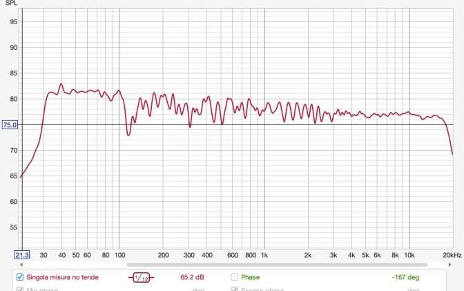

Ieri c'ho lavorato un paio di ore. Al momento luci ed ombre. Con il passa alto a 40hz dei due vecchi sub (e passa basso a 65/70hz) e a 65hz dei diffusori, un miglioramento lo ho ottenuto sicuramente, si avverte anche ad orecchio oltre che dalle misure: la sensazione di maggior coerenza e fluidità è evidente.
Stessa cosa al momento non posso dirla per il terzo sub: ho provato vari settaggi, il migliore dei quali con fase invertita a 135° e un boost tra i 20 e i 30hz a +4db, passa alto a 20hz e passa basso a 45hz. Il risultato è nel grafico sottostante.
Il problema è che tra i proprio tra i 20 e i 30hz, su alcuni brani testati, si avvertono delle vibrazioni piuttosto evidenti, del mobili nella stanza (addirittura il pavimento...).
Probabile non abbia l'ambiente idoneo a tollerare quelle frequenze a volumi sostenuti.
Tagliando sopra i 30hz, il problema scompare.

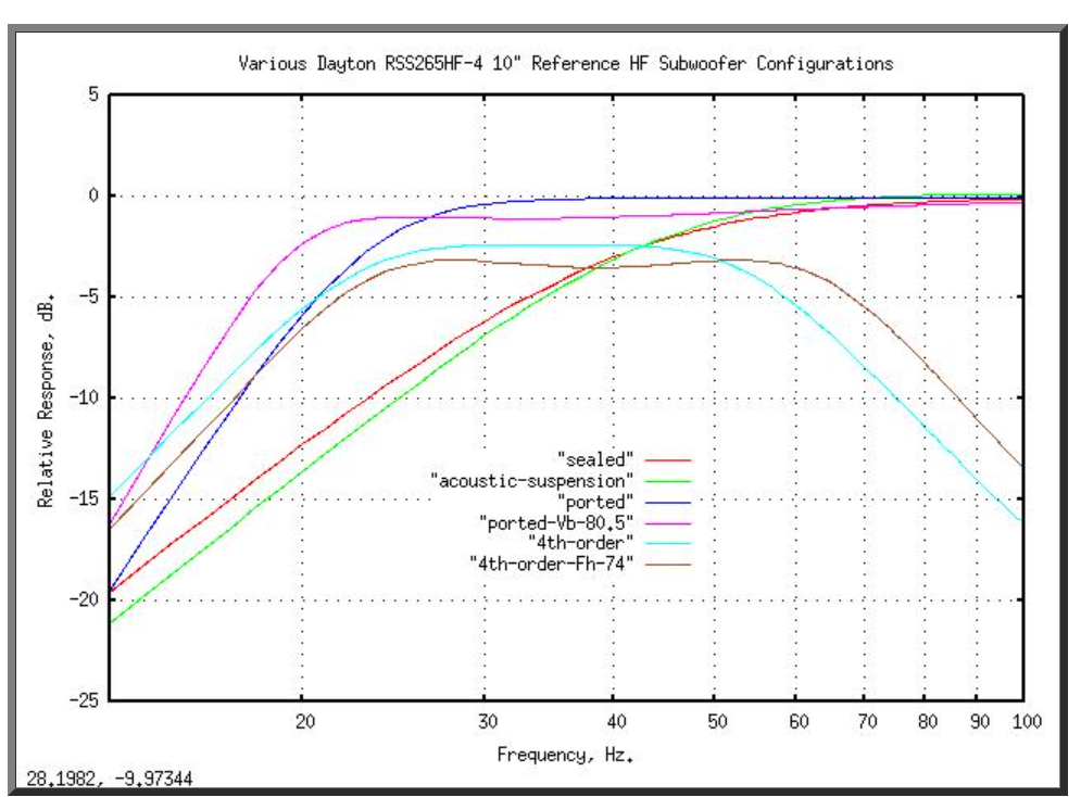

https://www.johncon.com/john/subwoofers/
Rispetto la risposta postata a pagina due non hai fatto il salto da gigante. ora hai una linearità in ambiente sui 20hz (72 db circa da grafico)
Una pagina interessante nella progettazione di un subwoofer, sempre da 25cm ma che tocca tutti i punti che deve toccare.

Dovresti misurare il sub senza dsp (solo tagli) e linearizzarlo più o meno con la risposta in stanza. Solo dopo correggere la risposta.
Così almento vedi realmente il risultato e la differenza di caricamento che dai.
Proverei la linearità sui 75db, dopo bloccando rew sui 80hz magari spegnendo anche gli altri sub misurare il tuo sui 100db e vedere cosa ne esce senza dsp.
Scopri i limiti naturali e vedi cosa riproduce.
Nei picchi musicali sicuro arrivi ai 100db, misura in punto di ascolto. Se hai dubbi misura a 75, 90, 95, 100db solo sub tagliato ad 80hz senza filtri sui 20hz, è già protetto di suo.
Dalla linearità sui 75db rovata con i diffusori, decidi di agire se possibile solo togliendo e senza aumentare il volume del sub. Se vedi che stai chidendo troppo, limitati e riprova ad alto volume.

Dal link sopra riportato con subwoofer da 10" dayton, spiega molto bene i limiti. Il dayton in questione è capace di 112db ma cala già 6 db sui 30hz. Un po' come 800X.
