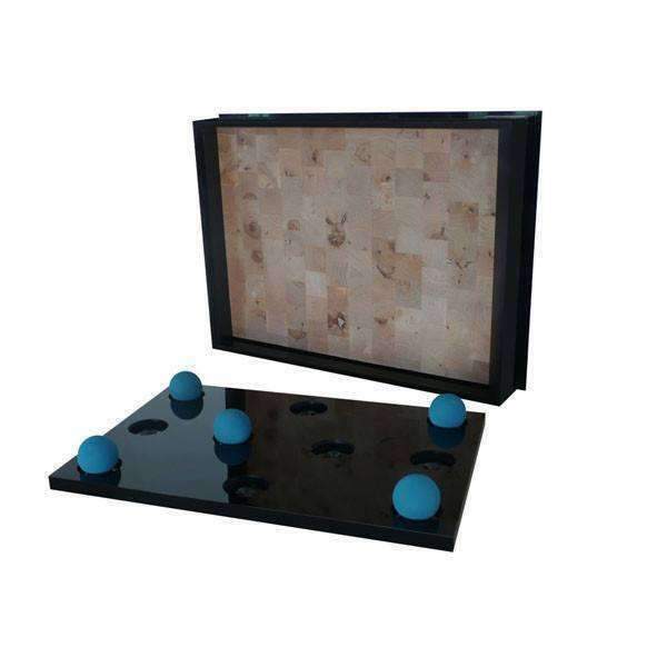

In alternativa alle palline da squash, si possono usare quelle da racquetball Pro. Reggono un maggior carico (+0,5 kg), però hanno un diametro superiore. Molto indicata una basetta in stile Gingko.

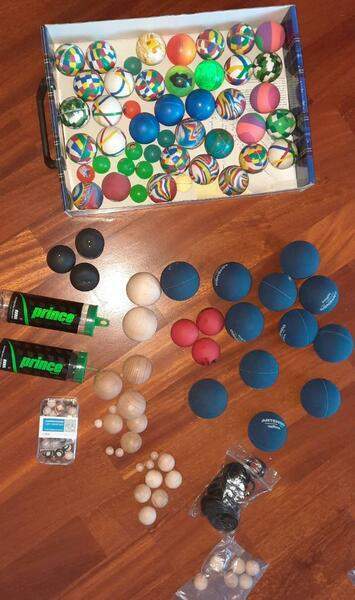

In foto alcune palline in mio possesso: da squash, da racquetball, matte/rimbalzine; di faggio, d'acciaio, di ceramica. Notare la busta di o-ring di varie dimensioni, indispensabili per tenere ferme le palline.

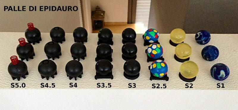

Allego una foto con le varie generazioni di PdE.
Un modo per ricordare il buon Lino Mazzocco, che era un frequentatore anche di questo forum.
Tutte le palline hanno un diametro di circa 43 mm. Quelle indicate come S1, S2 ed S3 le potete trovare nei distributori automatici, mentre a partire dalla S3 sono un progetto di Lino. Utilizzano gomma di ottima qualità e non sono realizzate partendo da due semisfere ma ottenute per iniezione ad alta pressione. Di fatto, quelle in mio possesso sono ancora integre dopo molti anni di utilizzo, mentre alcune di quelle matte le ho dovute cambiare perché crepate...
