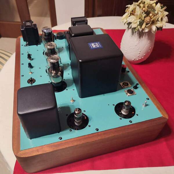

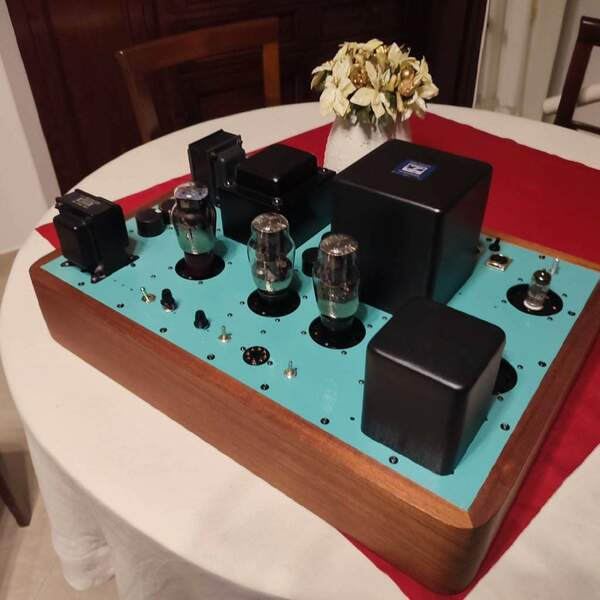

Un amico, che inviterò ad iscriversi al forum, sta cercando un paio di buone 300b per il suo finale Sun Audio, in sostituzione delle golden dragon selezionate in dotazione.  Ha provato una coppia di Cetron che gli ho prestato, ed è risultata di classe notevolmente superiore.  Sarebbe contento di comprarne una coppia ma è frenato dai costi e rischi di una spedizione dall'estero e soprattutto dalla attendibilità delle condizioni e delle misure fornite dai privati dei siti d'asta. Perciò sta pensando alle WE nuova produzione. Qualcuno ne ha esperienza diretta? Magari a confronto con i mostri sacri d'epoca o anche con le citate Cetron? @mariovalvola se ci sei batti un colpo 😀

Io ho avuto per molti anni i klimo beltaine,  il primo tipo da 5 watt con l'alimentazione a scelta tra tubi e ss. Erano abbastanza versatili riuscendo a pilotare anche diffusori non necessariamente ad alta efficienza ed impedenza. Il sun audio del mio amico mi ha fatto una ottima impressione,  però con diffusori congeniali e col limite della potenza che non permetterebbe ambienti  o spl maggiori di quelli graditi al mio amico, che non è di primo pelo e ha avuto impianti differenti tutti di livello medio alto.
