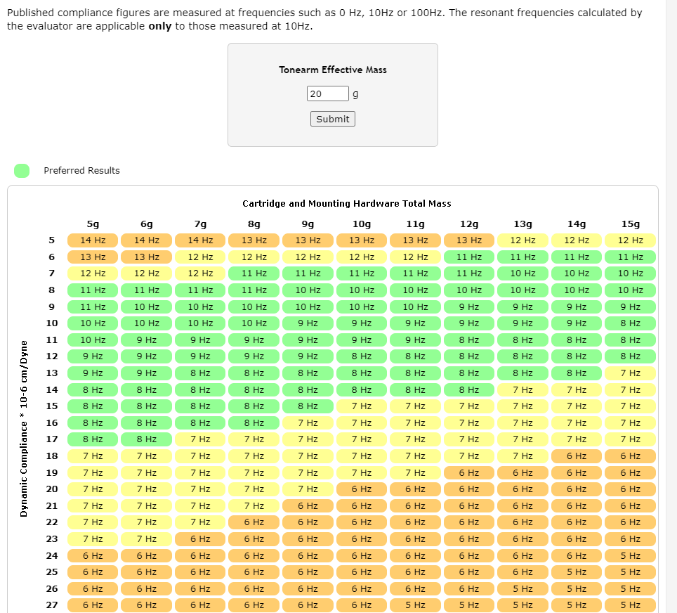

Vi ringrazio molto per le risposte :classic_wink:
Effettivamente ipotizzando una massa del braccio intorno ai 20 gr. totali si ottiene un ottimo risultato con peso della testina 8,5 gr e compliance di 10 a 10 Hz (se è corretto il mio ragionamento):
https://melius.club/topic/18169-ritorno-al-vinile-con-smarrimento-quale-pre-phono/page/5/#findComment-1086678
