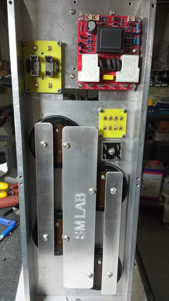

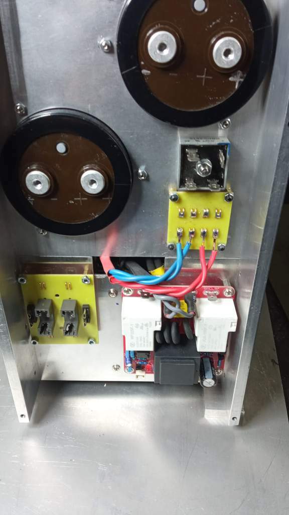

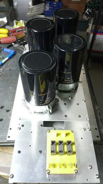

leosam Inviato 22 Febbraio 2024 Autore Condividi Inviato 22 Febbraio 2024 Altri aggiornamenti di avanzamento dei lavori.Tutta la viteria verrà sostituita da quella in inox quando verra' montato tutto in maniera definitiva. Link al commento https://melius.club/topic/18194-i-mono-diy-by-salva-sm63finalmente/page/13/#findComment-1118539 Condividi su altri siti Altre opzioni di condivisione...
domenico80 Inviato 22 Febbraio 2024 Condividi Inviato 22 Febbraio 2024 i power sono esterni ? Link al commento https://melius.club/topic/18194-i-mono-diy-by-salva-sm63finalmente/page/13/#findComment-1118781 Condividi su altri siti Altre opzioni di condivisione...

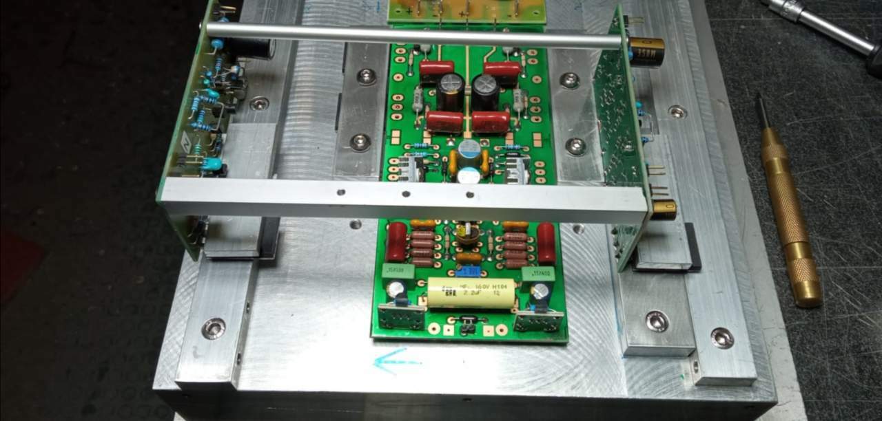

pro61 Inviato 22 Febbraio 2024 Condividi Inviato 22 Febbraio 2024 @leosam Azzz, ma quante schede ci vanno la dentro? Link al commento https://melius.club/topic/18194-i-mono-diy-by-salva-sm63finalmente/page/13/#findComment-1118791 Condividi su altri siti Altre opzioni di condivisione...
domenico80 Inviato 22 Febbraio 2024 Condividi Inviato 22 Febbraio 2024 ma sono fatte alla vecchia maniera Link al commento https://melius.club/topic/18194-i-mono-diy-by-salva-sm63finalmente/page/13/#findComment-1118965 Condividi su altri siti Altre opzioni di condivisione...
leosam Inviato 22 Febbraio 2024 Autore Condividi Inviato 22 Febbraio 2024 @domenico80 Esterni a che cosa? Link al commento https://melius.club/topic/18194-i-mono-diy-by-salva-sm63finalmente/page/13/#findComment-1119013 Condividi su altri siti Altre opzioni di condivisione...
leosam Inviato 22 Febbraio 2024 Autore Condividi Inviato 22 Febbraio 2024 @pro61 Non saprei e non ho nemmeno chiesto,ma conoscendo Salvatore penso non ci sia niente di superfluo.Per il circuito di bilanciatura,per i fusibili della 220 per i servizi i soft start ecc. Link al commento https://melius.club/topic/18194-i-mono-diy-by-salva-sm63finalmente/page/13/#findComment-1119028 Condividi su altri siti Altre opzioni di condivisione...
leosam Inviato 22 Febbraio 2024 Autore Condividi Inviato 22 Febbraio 2024 @domenico80 Salva preferisce farsele in proprio con il cnc i pcb,non sono cose fatte in serie tutte uguali sempre e comunque,qualitativamente non sono certo inferiori a quelle fatte fare in Cina,anzi.Poi a me piace una certa artigianalita' nel fare le cose. Link al commento https://melius.club/topic/18194-i-mono-diy-by-salva-sm63finalmente/page/13/#findComment-1119037 Condividi su altri siti Altre opzioni di condivisione...

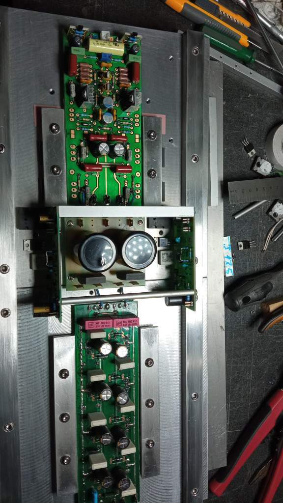

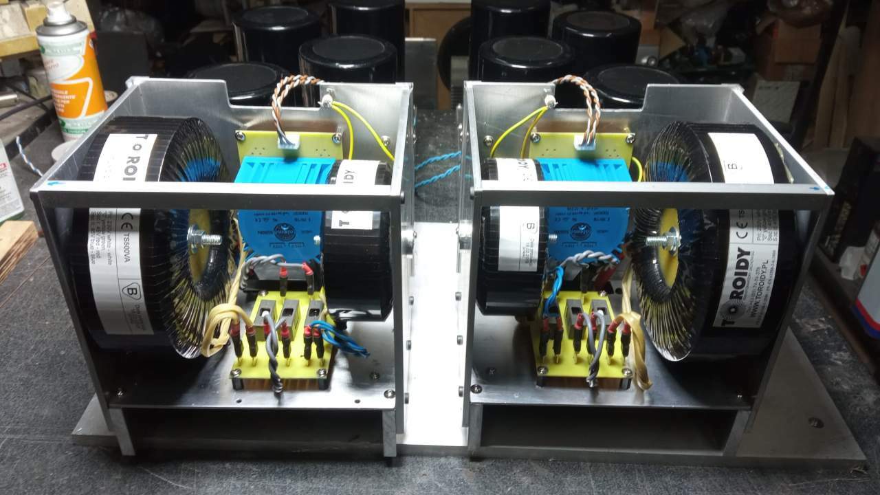

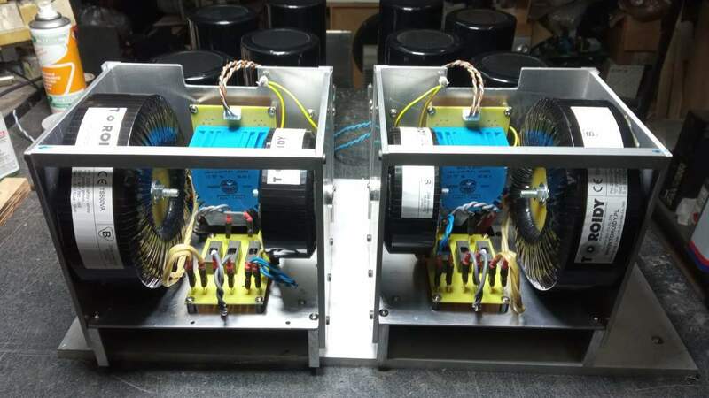

leosam Inviato 25 Febbraio 2024 Autore Condividi Inviato 25 Febbraio 2024 I mono accoppiati Link al commento https://melius.club/topic/18194-i-mono-diy-by-salva-sm63finalmente/page/13/#findComment-1122205 Condividi su altri siti Altre opzioni di condivisione...

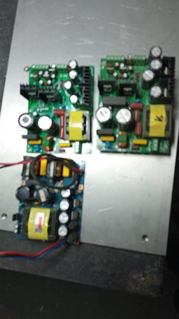

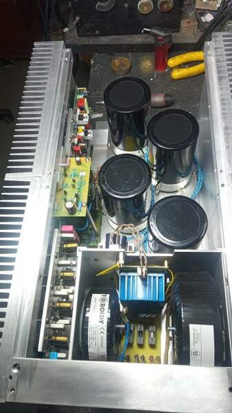

domenico80 Inviato 25 Febbraio 2024 Condividi Inviato 25 Febbraio 2024 perchè 4 dissipatori monster se le pcb sono quelle precedentemente postate ? Link al commento https://melius.club/topic/18194-i-mono-diy-by-salva-sm63finalmente/page/13/#findComment-1122548 Condividi su altri siti Altre opzioni di condivisione...
leosam Inviato 25 Febbraio 2024 Autore Condividi Inviato 25 Febbraio 2024 @domenico80 ciao So che mi becchero' gli astrali per chi fa fatica a trovare l'alluminio ma in effetti sono solo per un mero fattore estetico.So che sono inutili tecnicamente, ma mettendo i mono vicino ai diffusori non mi sarebbero piaciuti senza le alette da un lato. Link al commento https://melius.club/topic/18194-i-mono-diy-by-salva-sm63finalmente/page/13/#findComment-1122734 Condividi su altri siti Altre opzioni di condivisione...

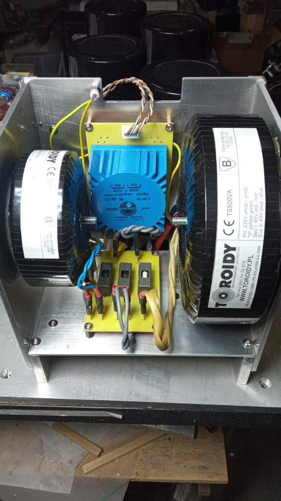

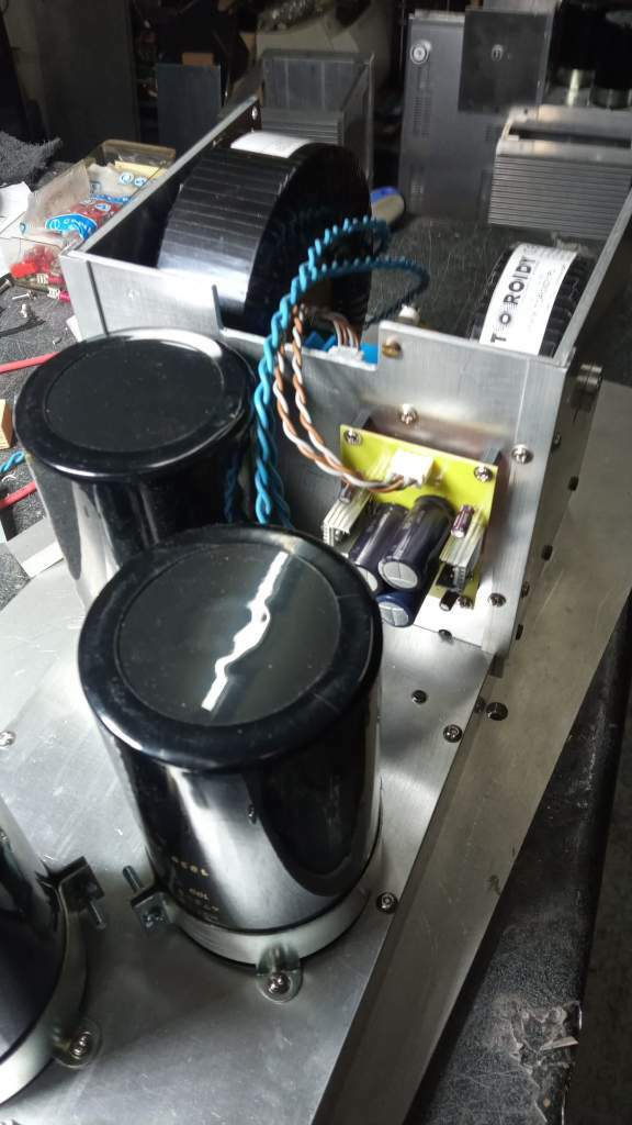

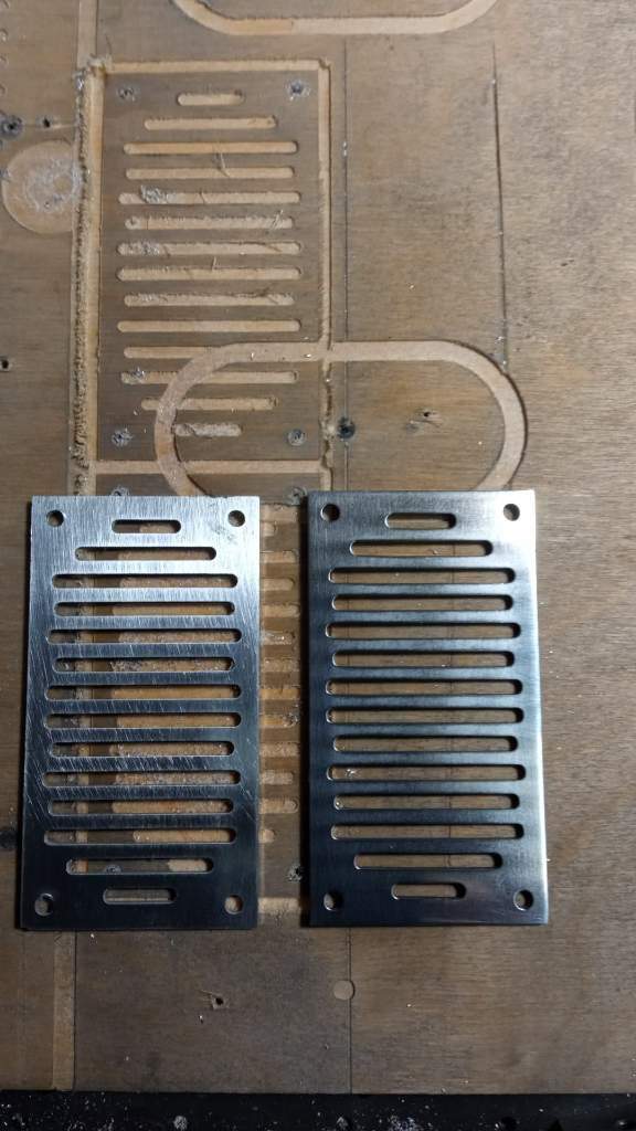

leosam Inviato 26 Febbraio 2024 Autore Condividi Inviato 26 Febbraio 2024 In lavorazione i coperchi inferiori e l'alettatura per il ricircolo dell'aria. Link al commento https://melius.club/topic/18194-i-mono-diy-by-salva-sm63finalmente/page/13/#findComment-1124006 Condividi su altri siti Altre opzioni di condivisione...
gigi3955 Inviato 26 Febbraio 2024 Condividi Inviato 26 Febbraio 2024 @leosam Il 16/2/2024 at 14:25, leosam ha scritto: @domenico80 Certo che puoi,ogni suggerimento e' molto apprezzato. Senza chiedere a Salvatore posso dirti che lui ormai usa solo questo modello e questa marca di toroidali nei finali,e di amplificazioni ne ha fatte parecchie e di tutti i generi.Questi Toroidy sono di gran lunga i migliori che ha mai usato in 40 anni e non hanno bisogno di chissa' quali accorgimenti,essendo praticamente privi di vibrazioni e ronzii vari.Basta e avanza bloccarli attraverso il loro supporto resinato centrale, non so' di che materiale specifico si tratti.Questo per esempio e' un dual mono che ha fatto per una persona che ha delle Magneplanar con il woofer alla base e il cliente ne e' entusiasta.Ha sostituito un'integrato Accuphase molto blasonato e conosciuto.Il proprietario voleva cambiare i nuovi diffusori da poco comprati perche' non gli piacevano piu' di tanto( tra l'altro uno vibrava ad una certa frequenza,poi riparato sempre da Salva.Si sono conosciuti proprio per la riparazione),ma poi quando li ha sentiti con il finale stereo ha venduto l'Accuphase decidendo di farsi fare questi!! P.s. qui in un case Hifi2000 migliorato con diverse barre di sostegno nel telaio altrimenti non stava insieme. Buonasera a tutti questi in foto sono i miei splendidi finali costruiti dall'ottimo Salvatore Micale. (forse Salvatore ha confuso le foto in suo possesso... È vero che avevo le Maggie ma mai avuto Accuphase né conosciuto Salvatore nelle circostanze descritte) Sono di Salerno e ho conosciuto Salvatore in occasione della prima grande discussione sui cloni Dartzeel nhb 108...Non capisco nulla di elettronica ma sono un appassionato di Hifi e capii subito che con Salvatore mi trovavo al cospetto di un concreto e serio conoscitore del settore, gli chiesi se voleva costruire anche a me un esemplare simile al Dartzeel completo di tutte le modifiche scaturite dalle lunghissime discussioni. Salvatore ché una gentilissima persona non seppe dirmi di no. Fu pertanto un investimento a scatola chiusa. Una volta che fui in possesso del finale capii che la scommessa era stata vinta poiché la macchina sfodero' un suono raffinatissimo al punto di vendere il mio ASR Emitter Exclusive che aveva fino ad allora pilotato egregiamente le mie Magneplanar 1.7. Poi con Salvatore decidemmo di modificare lo stereo in mono raddoppiando i condensatori su ciascun canale, sostituendo le schede cinesi con le nuove schede create da Salvatore e altra componentistica più raffinata tra cui dei mundorf e nuove resistenze. Inutile dire che il risultato è stato ancora più entusiasmante perché ho avuto ancora più silenzio infrastrumentale e maggior dettaglio a volumi bassi. Nel frattempo ho sostituto le Magneplanar con una coppia di Pioneer TAD S1ex e il pre Ensamble Evocco è stato sostituito da un clone solo linea Conrad Johnson Premier Seven. Sono in contatto con Salvatore per qualche eventuale miglioria che potrebbe scaturire da questa nuova costruzione pronto ad upgradare se necessario e fondamentalmente con la voglia di creare un nuovo involucro consono al suono che emettono e abbandonare gli anonimi involucro Hifi 2000 (Se qualcuno di voi può aiutarmi a risolvere questo problema indicandomi qualche azienda che costruisce case su disegno a prezzi umani gliene sarei grato) Buona musica e complimenti per la scelta Link al commento https://melius.club/topic/18194-i-mono-diy-by-salva-sm63finalmente/page/13/#findComment-1124138 Condividi su altri siti Altre opzioni di condivisione...
leosam Inviato 26 Febbraio 2024 Autore Condividi Inviato 26 Febbraio 2024 @gigi3955 ciao Piacere di conoscerti.Evidentemente Salva ha sbagliato a mandarmi la foto,a parte i miei mono lui utilizza solo i case Hifi2000 e probabilmente l'ha confusa con un'altra.A parte cio' sono contento che ci sia un'altra persona sul forum che possa testimoniare l'estrema bonta' dei suoi lavori e di questo in particolare,io non sono andato a scatola chiusa perche' ho potuto provare il prototipo per molti mesi,anche se comunque gia' dopo il primo test che facemmo contro il GM400 capii che sarebbero stati i miei prossimi amplificatori.A proposito,complimenti per il tuo bellissimo impianto.Vedo che un'altra amplificazione di rango e di un certo valore economico e' stata cambiata per mano del nostro conoscente...bene!!!! Link al commento https://melius.club/topic/18194-i-mono-diy-by-salva-sm63finalmente/page/13/#findComment-1124181 Condividi su altri siti Altre opzioni di condivisione...
