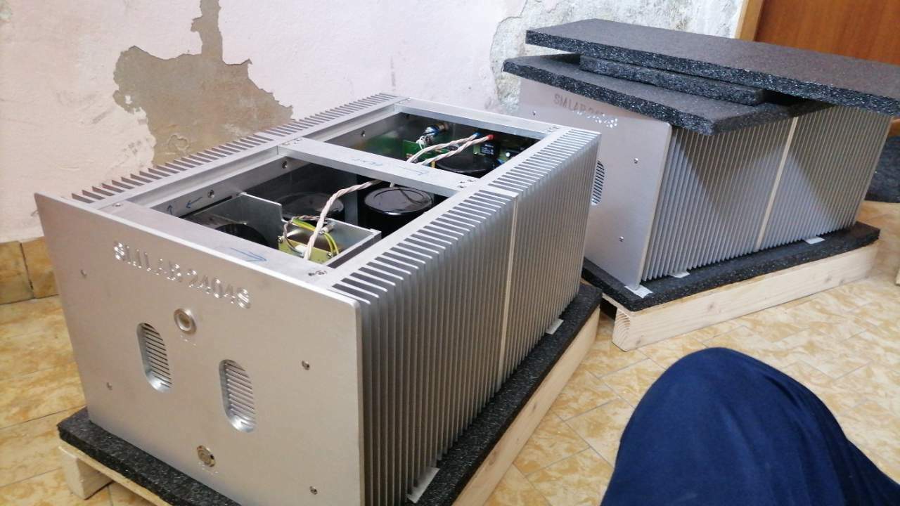

leosam Inviato 21 Marzo 2024 Autore Condividi Inviato 21 Marzo 2024 Ormai tutti e due i mono sono pronti per il collaudo,mancano ancora dei led di controllo e diagnosi da montare nel pannello posteriore e poi Salva li testera'. 1 Link al commento https://melius.club/topic/18194-i-mono-diy-by-salva-sm63finalmente/page/16/#findComment-1148363 Condividi su altri siti Altre opzioni di condivisione...
Dubleu Inviato 22 Marzo 2024 Condividi Inviato 22 Marzo 2024 Stupendi! Anodizza tutto da ditte ottime, ricaverai il colore che vuoi ed adeguata schermatura. Saranno indistruttibili, eterni e ben suonanti. Ti invidio 1 Link al commento https://melius.club/topic/18194-i-mono-diy-by-salva-sm63finalmente/page/16/#findComment-1148850 Condividi su altri siti Altre opzioni di condivisione...
leosam Inviato 22 Marzo 2024 Autore Condividi Inviato 22 Marzo 2024 @Dubleu 6 ore fa, Dubleu ha scritto: Stupendi! Anodizza tutto da ditte ottime, ricaverai il colore che vuoi ed adeguata schermatura. Saranno indistruttibili, eterni e ben suonanti. Ti invidio Wow grazie sei veramente troppo gentile!Sicuramente meritano una finitura all'altezza del lavoro si Salvatore.Ma quando mi arriveranno a casa,e manca poco,vorrei gustarmeli per un po' prima di anodizzarli😉😆 Link al commento https://melius.club/topic/18194-i-mono-diy-by-salva-sm63finalmente/page/16/#findComment-1149255 Condividi su altri siti Altre opzioni di condivisione...
corrado Inviato 22 Marzo 2024 Condividi Inviato 22 Marzo 2024 Ma non ho capito, rismonti tutto per far fare la finitura? 🤪 Link al commento https://melius.club/topic/18194-i-mono-diy-by-salva-sm63finalmente/page/16/#findComment-1149263 Condividi su altri siti Altre opzioni di condivisione...
leosam Inviato 22 Marzo 2024 Autore Condividi Inviato 22 Marzo 2024 I telai interni sono tutti portanti,si possono togliere tutte le parti esterne senza smontare niente,sui dissipatori da un lato non c'e' nessun transistor attaccato,sono messi solo per estetica,mentre dall'altro lato dovro' rimettere la mica e il grasso termico e ricollocare i transistor al loro posto.Tutto qui! Link al commento https://melius.club/topic/18194-i-mono-diy-by-salva-sm63finalmente/page/16/#findComment-1149316 Condividi su altri siti Altre opzioni di condivisione...
leosam Inviato 22 Marzo 2024 Autore Condividi Inviato 22 Marzo 2024 Gia' fatto alcune volte questo lavoro perche' mi piace revisionare ampli old school car audio di un certo valore. Link al commento https://melius.club/topic/18194-i-mono-diy-by-salva-sm63finalmente/page/16/#findComment-1149332 Condividi su altri siti Altre opzioni di condivisione...
leosam Inviato 26 Marzo 2024 Autore Condividi Inviato 26 Marzo 2024 I pannelli posteriori quasi finiti,mancano solo i led di controllo dei mono. Link al commento https://melius.club/topic/18194-i-mono-diy-by-salva-sm63finalmente/page/16/#findComment-1152810 Condividi su altri siti Altre opzioni di condivisione...
