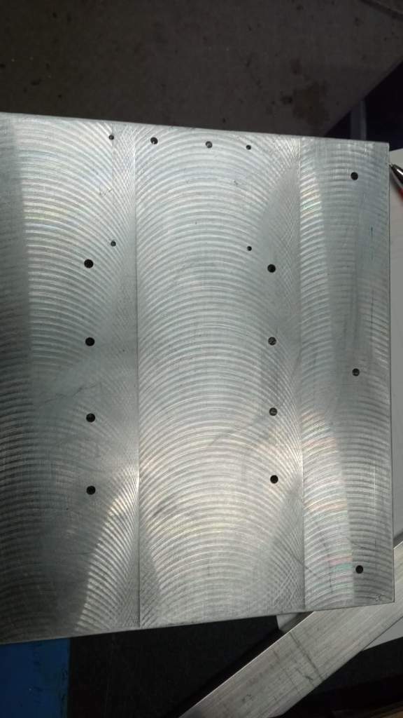

Dubleu Inviato 30 Gennaio 2024 Condividi Inviato 30 Gennaio 2024 @leosam l'alluminio protegge dalle interferenze ed è meglio anodizzarlo, anche in luce della dissipazione del calore. Verniciare risulterà più sensibile e facile da rovinare (sempre vernice è), e perderai la maggior parte delle proprietà dissipanti. Per l'anodizzazione assolutamente lega di alluminio 6082, un "alluminio a caso" è lega di scarsa qualità; può risultare bela a vista da grezza ma non ha garanzie di anodizzazione di qualità. Ovvero dopo l'anodizzazione sarà da verniciare, come? Non trasparente ma con qualcosa di coprente. Di norma i taglio ad acqua non usano leghe anodizzabili; ma non è detto. L'importante sapere bene cosa si può anodizzare e cosa no, che tipo di lega è l'alluminio. Ferro è fero ma esistono di mille tipi, l'alluminio pure non scherza come varietà. Link al commento https://melius.club/topic/18194-i-mono-diy-by-salva-sm63finalmente/page/3/#findComment-1090830 Condividi su altri siti Altre opzioni di condivisione...
leosam Inviato 30 Gennaio 2024 Autore Condividi Inviato 30 Gennaio 2024 @Dubleu Certo che abbiamo utilizzato l'Anticorodal 6082. Non ho parlato di verniciatura ma di trattamento e protezione,sono due cose diverse. Link al commento https://melius.club/topic/18194-i-mono-diy-by-salva-sm63finalmente/page/3/#findComment-1090991 Condividi su altri siti Altre opzioni di condivisione...
Dubleu Inviato 30 Gennaio 2024 Condividi Inviato 30 Gennaio 2024 12 ore fa, BEST-GROOVE ha scritto: che potrei provare io a cercare lo trovassi @leosam Nel caso l'autodidatta gli sfuggisse. Nel forum i casi di alluminio mandato ad anodizzare che non era idoneo sono stati numerosi Link al commento https://melius.club/topic/18194-i-mono-diy-by-salva-sm63finalmente/page/3/#findComment-1091101 Condividi su altri siti Altre opzioni di condivisione...
leosam Inviato 30 Gennaio 2024 Autore Condividi Inviato 30 Gennaio 2024 @Dubleu L'autodidatta ho solo lavorato 18 anni per il controllo di qualità sui piu' disparati metalli ma va' bene lo stesso👍👍 Link al commento https://melius.club/topic/18194-i-mono-diy-by-salva-sm63finalmente/page/3/#findComment-1091160 Condividi su altri siti Altre opzioni di condivisione...
Dubleu Inviato 30 Gennaio 2024 Condividi Inviato 30 Gennaio 2024 @leosam ma Best-groove o altri potrebbero aver lfatto percorsi diversi. Nel forum di utenti con anodizzazioni mal riuscite c'è ne sono stati, ho solo puntualizzato. Visto che i quote sopra riportava il nostro moderatore che sta pensando all'approvvigionamento materiale in modo autonomo. Poi se ho offeso qualcuno, mi scuso. Link al commento https://melius.club/topic/18194-i-mono-diy-by-salva-sm63finalmente/page/3/#findComment-1091214 Condividi su altri siti Altre opzioni di condivisione...
Dubleu Inviato 30 Gennaio 2024 Condividi Inviato 30 Gennaio 2024 https://usato.audiograffiti.com/annunci/amplificatori-finali/283164/ Autocostruzione di pregio per finali mono. Ho posseduto per 3 anni Nc2ka e scaldano da morire. Qui uno di melius ha fatto dei case importanti tutti fresati, non anodizzati e bensì verniciati rosso Mercedes. Un errore su un progetto che ad un amatore porta a spendere facile facile 8 Mila euro. Capisco l'inesperienza dell'audiofilo, ma anche del costruttore etc. Fosse per me sabbiatrice, lucidata ed anodizzazione. Ma il materiale lo permette? Già case spessi non dissipano come alette ben fatte, più errori. Fra un case molto spesso e gli stessi ingombri in alette spesso la seconda soluzione è migliore. Pensate ad un coperchio di alluminio di 2 4 cm di spessore o un coperchio dissipante ad alette ben fatte. Link al commento https://melius.club/topic/18194-i-mono-diy-by-salva-sm63finalmente/page/3/#findComment-1091275 Condividi su altri siti Altre opzioni di condivisione...

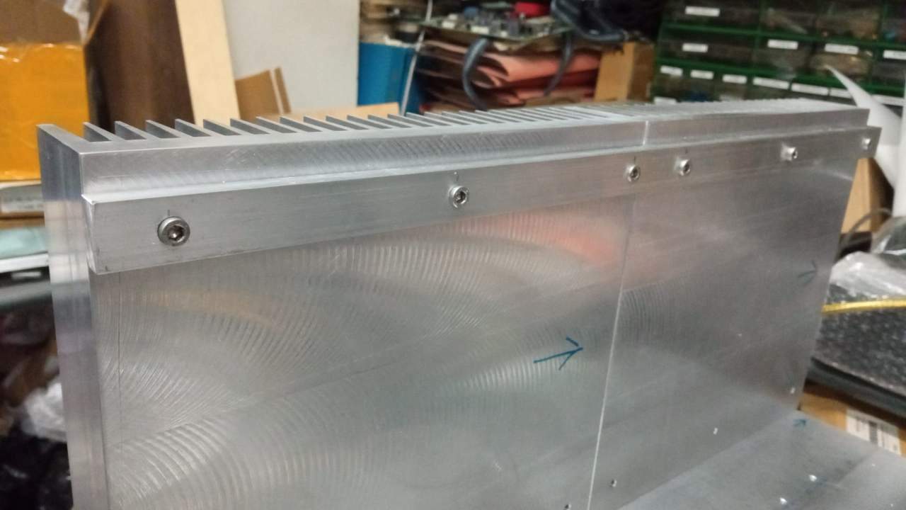

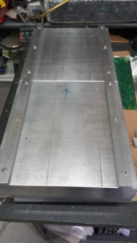

leosam Inviato 5 Febbraio 2024 Autore Condividi Inviato 5 Febbraio 2024 Passo dopo passo l'assemblaggio continua👍👍 Link al commento https://melius.club/topic/18194-i-mono-diy-by-salva-sm63finalmente/page/3/#findComment-1099423 Condividi su altri siti Altre opzioni di condivisione...

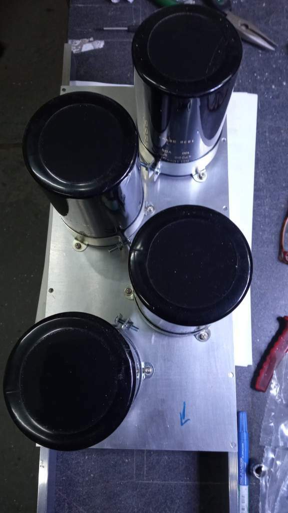

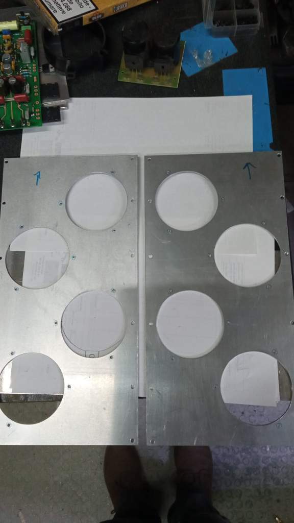

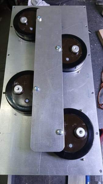

leosam Inviato 6 Febbraio 2024 Autore Condividi Inviato 6 Febbraio 2024 Anche i supporti per i grossi condensatori elettrolitici di alimentazione sono fatti!🙂🙂 Link al commento https://melius.club/topic/18194-i-mono-diy-by-salva-sm63finalmente/page/3/#findComment-1100337 Condividi su altri siti Altre opzioni di condivisione...
