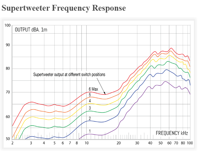

Se mi permettete, vorrei postare, in merito ai super tweeter, una prova scritta dal mio amico Domenico Pizzamiglio, alla quale ho assistito anch'io e che ho condiviso appieno.
Approfitto così per rinnovargli pubblicamente un saluto affettuoso. Manca a tanti di noi...
 https://www.audio-activity.com/supertweeter.html
Peccato che guardando il townshend si vede chiaramente che emette fino addirittura 3000 hz. L'effetto è in gamma udibile non certo oltre i 20khz. Del resto basta provare. Basta fare tagli adeguati a non fare emettere sotto i 20 kHz, ho provato con un nastro che sale ai 45000, 20khz tagliati a 48 db/oct. Il nulla. Insomma si sente perché si deve sentire, nessuna magia. Fatti emettere solo come supertw non servono a nulla. Allora io mi porrei un'altra domanda che puoi ben immaginare.

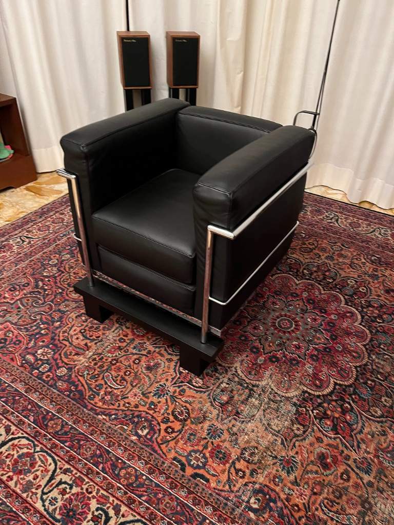

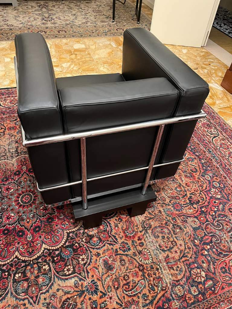

Il 22/1/2024 at 21:40, Renato Bovello ha scritto:
Avevo il divano sfondato e ho sottovalutato la cosa .Ho alzato la seduta e ...sono rinato .Praticamente ho cambiato impianto,ti giuro,differenza abissale
...e ci sono pure i ST

2 minuti fa, AngeloJasparro ha scritto:
L'hai guardato male, sotto i 6 kHz è a -30 dB.
-20 db guarda bene. E qua c'è gente che senti i -80.
Meno 20 è all'orecchio un quarto del valore normale, quindi udibilissimo. Considerando che la sensibilità media diffusori è sui 90 sono addirittura -15 se non ancora meno.
4 minuti fa, AngeloJasparro ha scritto:
Anche il Tannoy, tagliato in basso a 18 kHz, si sente con relativa facilità, persino durante un assolo di contrabbasso.
Tagliato quanti db? che sensibilità ha rispetto al diffusore abbinato? Guarda non vuole essere polemica ma far chiarezza sull'argomento per cui ti prego davvero di rispondere.
Comunque devo fare una correzione ai miei post, con tagli attorno ai 20khz a forte pendenza io non sento nulla, non posso escludere che per tutti sia così. Le prove fatte sono recenti, tentativo di super tw, un driver sul fare del fostex, un nastro ed un driver da 1" che sale ai 30 khz circa. In nessun caso ho sentito qualcosa tagliando attorno ai 20000. Con tagli blandi si finisce per modificare fino almeno alle medie frequenze, che piaccia o meno è un altro paio di maniche. Con tagli molto pendenti bisogna scendere almeno ai 10.000 per sentire qualcosa di concreto in un programma musicale.

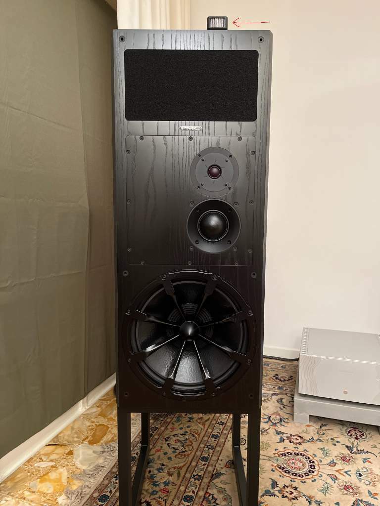

I Townshend li ho provati anche da soli e li senti pure da 5 metri, ma il livello di emissione è talmente tanto inferiore rispetto al tweeter, che nel normale ascolto restano decisamente ''coperti''; per capirci il ST bisbiglia mentre il TW urla.
Tanto che se con il selettore posteriore vengono abbassati fino a spegnerli, diventa complicato, per chi è seduto in poltrona, avere la certezza che siano accesi o meno.
normale, si parla di circa -20 db a 3000 hz e circa -15 dai 10000.
appunto li senti, emettono in gamma udibile.

Renato Bovello
Vedo che non sono il solo a curare la giusta altezza. Secondo me e' un problema sottovalutato
