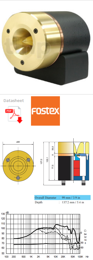

@Dufay livello alto certamente. Lo montavano le prime versioni delle mie casse, poi sostituito con un driver custom, che ha richiesto diverso tempo per la messa a punto.
il mercato dei super tweeter ad alta efficienza è purtroppo molto ristretto..

Ma stai parlando di questo affare? Inserito in un sistema rd? Spero di no?

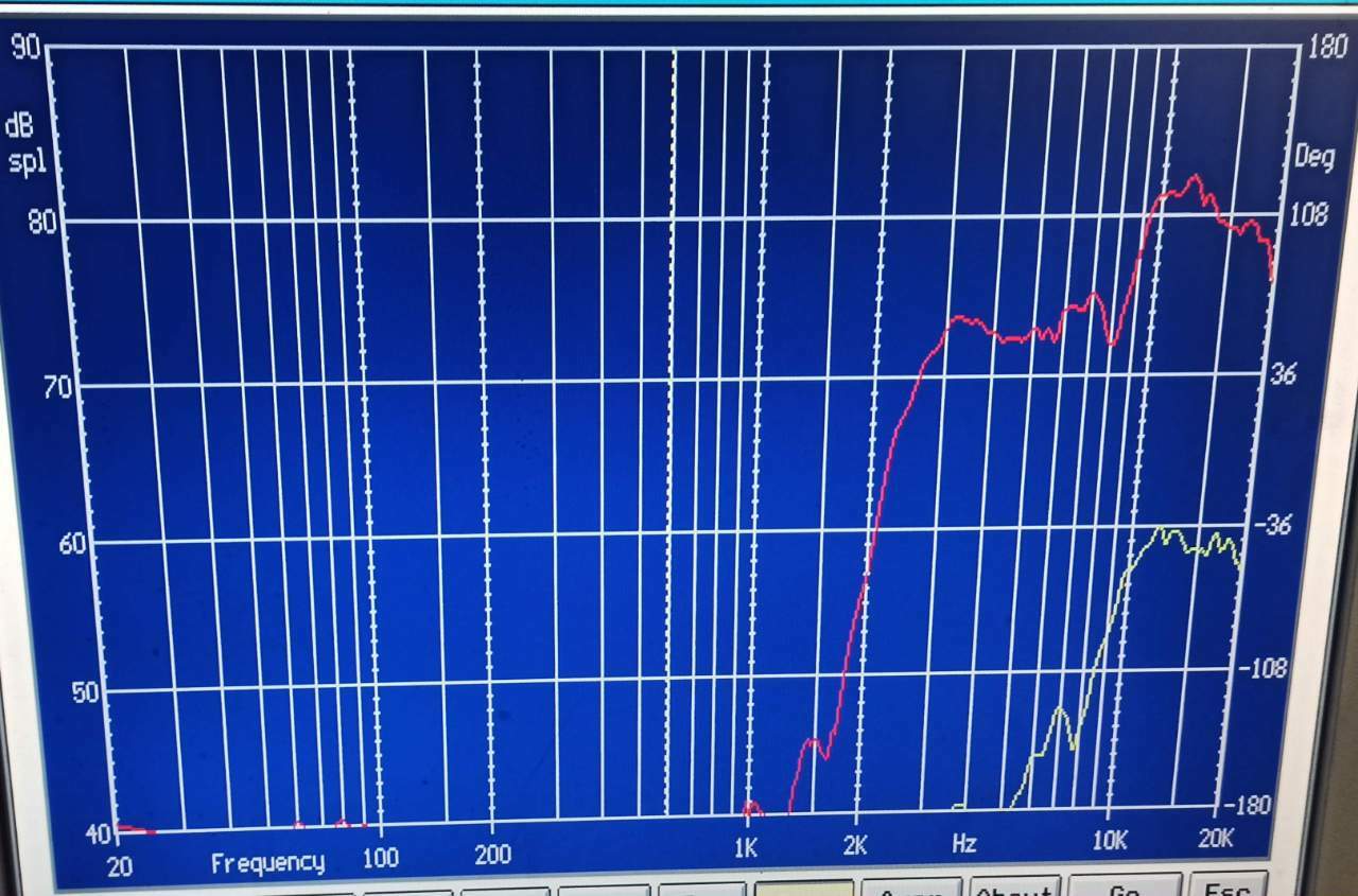

Se la misura è calibrata l'avrai attenuato di una ventina di dB
Inoltre a guardare la misura in asse postata da Gridulea non vedo quale parte di banda possa migliorare in special modo se risultasse in overlay ad un Tw che non ha un filtro passa basso

@Dufay  é quel picchetto oltre io 10k a renderlo riconoscibile..  :-)
Non c'è più filtrato.

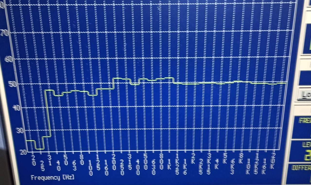

In ambiente è una riga come piace a grisulea.
È una sua sonorità anche ma non è affatto spiacevole.
Fermo un attimo, non hai visto fuori asse come precipita. Funziona da solo sopra i 10000 o in parallelo al tw del sistema?. Resta comunque un tw e non un supertw emettendo abbondantemente in gamma udibile. Non mi piacciono, provato 24 anni fa un fostex simile come dispersione, la tromba alla fine e' la stessa, sopra un driver da 2", all'inizio quel brillantino piace ma alla fine stanca. Troppo incoerente rispetto a qualsiasi cosa ci sia sotto. Venduti senza rimpianti e appena scollegati il suono e' tornato come doveva essere. Mi sono fatto l'esperienza. Ma un quarto di secolo fa' ero molto più pivello. Continui a guardare la Rif, troppo poco, guarda oltre e vedrai perché è caratterizzato e stufone. Si chiama incoerenza.
