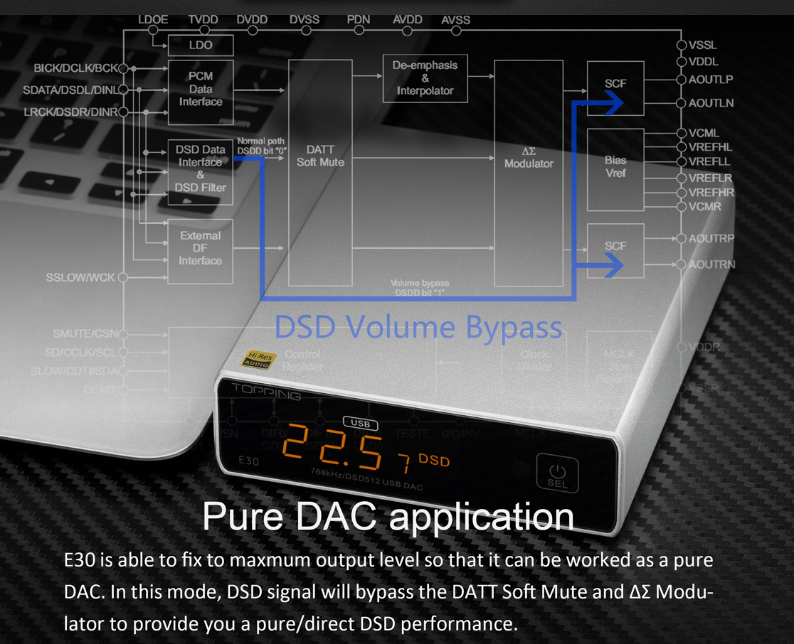

maxgazebo Inviato 23 Gennaio 2024 Condividi Inviato 23 Gennaio 2024 10 minuti fa, stefano_mbp ha scritto: Tutti i dac basati su ESS Sabre non offrono, per decisione di progettazione, un percorso Direct DSD mentre questa funzionalità è spesso presente nei dac basati su chip AKM, ma non tutti per mettono di abilitare la funzione. Nel Topping E30 quando lo si utilizza come DAC puro (non pre) si attiva la funzione "DSD Direct" se non erro Link al commento https://melius.club/topic/18223-upsampling-s%C3%AC-upsampling-no-e-perch%C3%A9/#findComment-1083235 Condividi su altri siti Altre opzioni di condivisione...
stefano_mbp Inviato 23 Gennaio 2024 Condividi Inviato 23 Gennaio 2024 2 minuti fa, maxgazebo ha scritto: Nel Topping E30 quando lo si utilizza come DAC puro (non pre) si attiva la funzione "DSD Direct" se non erro Sì è esatto Link al commento https://melius.club/topic/18223-upsampling-s%C3%AC-upsampling-no-e-perch%C3%A9/#findComment-1083238 Condividi su altri siti Altre opzioni di condivisione...
stefano_mbp Inviato 23 Gennaio 2024 Condividi Inviato 23 Gennaio 2024 … aggiungo che i dac basati su chip TI/BB hanno la funzionalità Direct DSD sempre attiva Link al commento https://melius.club/topic/18223-upsampling-s%C3%AC-upsampling-no-e-perch%C3%A9/#findComment-1083243 Condividi su altri siti Altre opzioni di condivisione...
