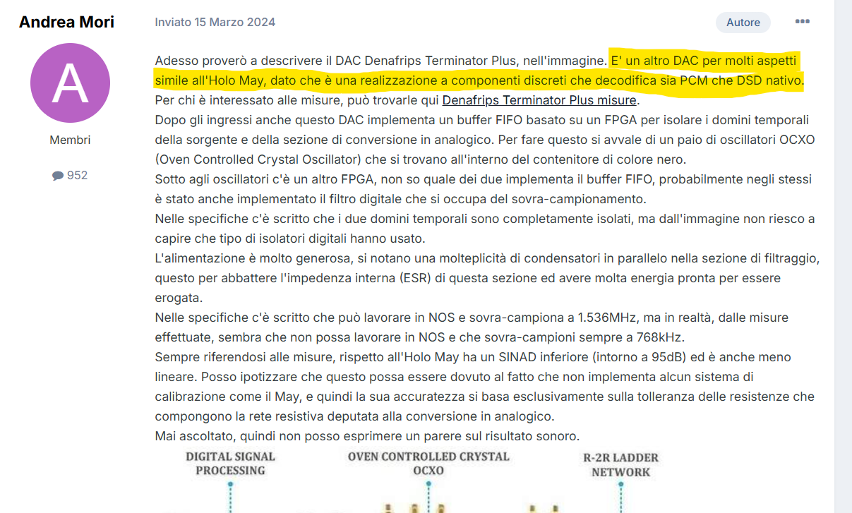

Gerardo61 Inviato 30 Marzo Inviato 30 Marzo Aggiungerei l'analisi di @Andrea Mori sul Denafrips. Nel post c'è anche il link alle misure. Suona? Si ma dire che suona benissimo mi sembra un po' esagerato Tra l'altro non è un DAC NOS https://melius.club/topic/18761-anatomia-di-un-dac-anzi-di-molti-dac/page/78/#findComment-1141934 1

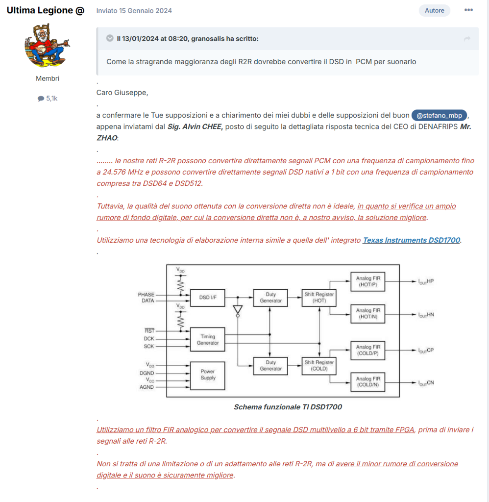

ildoria76 Inviato 5 Aprile Inviato 5 Aprile 11 ore fa, stefano_mbp ha scritto: Errore! Continui a prendere lucciole per lanterne … ”At least the Ares II with latest firmware I have is not a native DSD DAC. The internal PCM conversion there aliases some noise down to the lower frequencies leading to elevated noise floor already before 20 kHz. Higher the input DSD rate, lower the noise floor.” … si continua a spargere disinformazione … @stefano_mbp ci hai messo 4 giorni per replicare aspettando un post di Miska che è un softwarista e non credo sia un esperto di elettroniche Dac come un progettista...dunque facciamo un pò di chiarezza... 1) Io ho riportato una risposta via mail che è stata data ad un utente di questo Forum da parte del Ceo di Denafrips che conferma che è un DSD nativo. 2) Non contento anche te hai scritto a Denafrips e ti hanno risposto che sono DSD nativi 3) Per quello che può valere, anche Andrea Mori riguardo il Terminator ha detto che un DSD nativo ....ed io sono quello che fa disinformazione??? A questo punto inizio a chiedermi se ci sei o ci fai... Se sei tanto bravo e sicuro di quello che dici tanto da poter smentire le risposte ufficiali della casa madre, attendo che ci spieghi adesso a tutti schemi e/o strumenti di misura alla mano dove, come e perchè il Terminator effettua nei suoi circuiti interni la conversione in PCM... Fino a prova contraria quello che sta facendo disinformazione sei tu qui dentro...come per la questione del' USB difettosa del LHY PRI PRO e dei difetti dell'HOLO RED. Attendo tua spiegazione tecnica e dettagliata in merito dei Dac Denafrips!

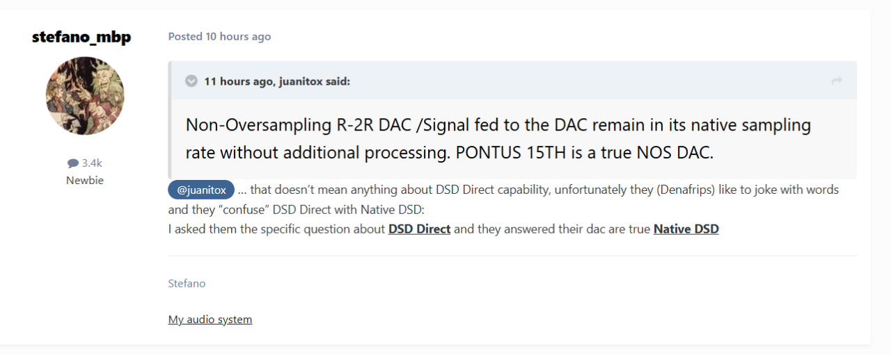

stefano_mbp Inviato 5 Aprile Inviato 5 Aprile @ildoria76 non capisci la differenza tra Native DSD DSD Direct infatti su Audiophile Style ho detto che la loro risposta è Native DSD, peccato che la domanda fosse se era DSD Direct … e ci corre parecchio tra le due definizioni, ma non ci arrivi
ildoria76 Inviato 5 Aprile Inviato 5 Aprile 2 minuti fa, stefano_mbp ha scritto: @ildoria76 non capisci la differenza tra Native DSD DSD Direct infatti su Audiophile Style ho detto che la loro risposta è Native DSD, peccato che la domanda fosse se era DSD Direct … e ci corre parecchio tra le due definizioni, ma non ci arrivi ...tu non capisci, perchè io so benissimo la differenza tra il native e direct DSD, ma stai girando la frittata perchè la disinformazione è stata tua perchè ti ho contestato il fatto che avevi detto che i Denafrips convertono in PCM : Il 30/03/2026 at 08:23, stefano_mbp ha scritto: I dac Denafrips e Rockna non sono DSD Direct, ovvero convertono in PCM ed io ti avevo risposto : Il 30/03/2026 at 20:15, ildoria76 ha scritto: ma i Dac r2r Denafrips non convertono una beata .... in PCM quindi anche tu stai facendo disinformazione allora... Ma vedo che fai il furbo ed il saccente come al solito...oppure quello che non ci arriva sei tu. Io avevo scritto questo prima dei Dac Denafrips che è assolutamente corretto : Il 30/03/2026 at 00:59, ildoria76 ha scritto: @gogeta non è corretto Denafrips converte direttamente segnali DSD nativi a 1 bit, utilizzano solo un filtro analogico prima di inviare il segnale alle resistenze R2R, ma serve sono a migliorare la pulizia del rumore di fondo...Denafrips suona in DSD da paura. Se vuoi continuare a fare figure zerbine continua pure, io sono qui ma quello che si sta comportando come i bambini dell'asilo sei tu....hai sbagliato molte volte con me e mai una volta con un briciolo di umiltà di dire "si mi ero sbagliato!" anzi sono offese e provocazioni dicendomi continuamente che non capisco nulla, che non ci arrivo...ect. Umiltè, Umiltè. 1 1
