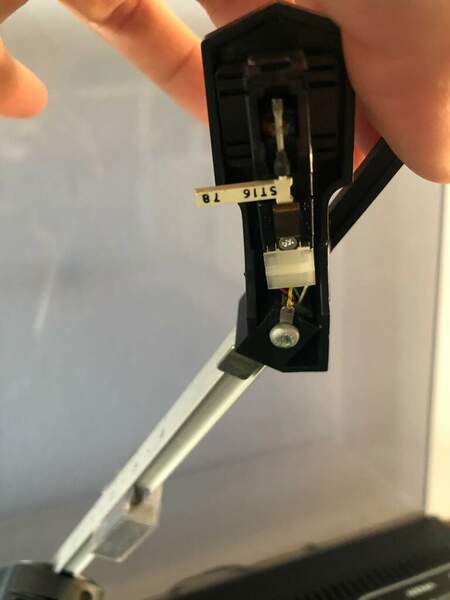

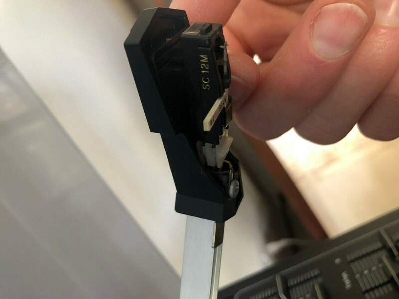

claudiofera Inviato 25 Gennaio 2024 Condividi Inviato 25 Gennaio 2024 Non hai messo la foto della testina,hai fotograto il compatto dall'alto...dovresti scattarne una da sotto il braccio .Dopo, si potrà parlarne con cognizione di causa. Link al commento https://melius.club/topic/18249-giradischi-telefunken-compact-1001-s/#findComment-1086002 Condividi su altri siti Altre opzioni di condivisione...
lucaz78 Inviato 25 Gennaio 2024 Condividi Inviato 25 Gennaio 2024 @Symon cerca di fare qualche foto alla testina da sotto,lateralmente o frontalmente, comunque in modo che si veda chiaramente tipo o marca. Attenzione a non forzare l'articolazione del braccio per farlo. Link al commento https://melius.club/topic/18249-giradischi-telefunken-compact-1001-s/#findComment-1086026 Condividi su altri siti Altre opzioni di condivisione...
Symon Inviato 25 Gennaio 2024 Autore Condividi Inviato 25 Gennaio 2024 Queste vanno bene? Link al commento https://melius.club/topic/18249-giradischi-telefunken-compact-1001-s/#findComment-1086038 Condividi su altri siti Altre opzioni di condivisione...
lucaz78 Inviato 25 Gennaio 2024 Condividi Inviato 25 Gennaio 2024 è una testina BSR SC 12M. Puoi cercare solo lo stilo, che si ruota in verticale e si toglie, oppure la testina completa. https://puntinapergiradischi.com/index.php/puntine-per-giradischi/puntine-ceramiche-piezoelettriche/506-1d-1.html questo lo stilo https://www.amazon.it/SC12M-TESTINA-PUNTINA-COMPATIBILE-SDGstore/dp/B07RZ17LN3 e questa la testina completa. Sono degli esempi, magari li trovi anche a meno. Comunque non sembra ridotto male, se funziona io per il momento mi concentrerei sugli altri problemi. Inutile che cambi la testina se magari hai un canale fuori uso, e la riparazione poi sarebbe troppo costosa...prima cerca di farlo funzionare correttamente, poi pensa alla testina. Scambia le casse e controlla se funzionano entrambe, ed escludi almeno questo. Link al commento https://melius.club/topic/18249-giradischi-telefunken-compact-1001-s/#findComment-1086050 Condividi su altri siti Altre opzioni di condivisione...
