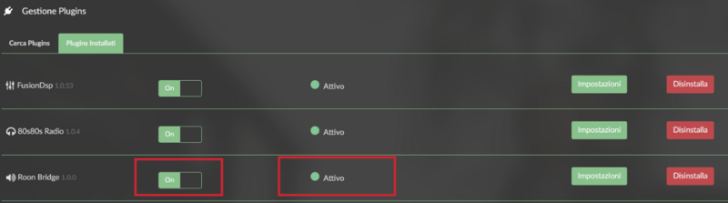

PippoAngel Inviato 4 Novembre 2024 Condividi Inviato 4 Novembre 2024 Il 4/7/2024 at 16:46, yonnas80 ha scritto: Aggiungo un elemento: i prodotti Volumio, Rivo compreso, sono Roon ready; qualcuno ha esperienza diretta dell'abbinamento tra tali prodotti e Roon? Io ho un NUC con Volumio Free: per il supporto a Roon va installato un apposito plugin, poi Roon lo vede ma come dispositivo AirPlay ... non proprio il massimo ... non so se la versione Premium a pagamento ha un comportamento diverso. 3 ore fa, feli ha scritto: Il problema è l'interfaccia, gli eventuali impuntamenti, i lag, ecc, in passato avevo letto fosse alquanto scarsa. Volumio su NUC: impuntamenti e lag sono sconosciuti ... l'interfaccia è quella che è, può piacere o no ... Per me la carenza più grave è la mancanza di supporto per uscita UPNP, mentre il renderer creato in rete funziona bene sia con app come Bubbleupnp che con Daphile. 2 Link al commento https://melius.club/topic/18260-volumio-volumio-rivo-impressioni-e-feedback-relativi-ai-prodotti-del-brand-ed-allo-streamer/page/2/#findComment-1343722 Condividi su altri siti Altre opzioni di condivisione...

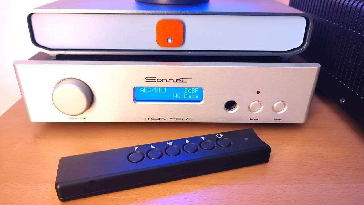

Ultima Legione @ Inviato 5 Novembre 2024 Condividi Inviato 5 Novembre 2024 . Per anni il mio setup per la Musica Liquida tanto in streaming con TIDAL e QOBUZ che per la riproduzione delle mie librerie in locale, è stato essenzialmente costituito da un PC/NUC ottimizzato come Media-Center, sul quale era installato AUDIRVANA e connesso direttamente in USB con il DAC. . Ma dopo aver superato lo scetticismo dei possibili miglioramenti in termini musicali interponendo uno Streamer, mi sono dovuto ricredere e ora non potrei assolutamente più farne a meno. . E' infatti credo possa considerarsi indubbio che ............"l'allontare e il disaccoppiare" il Rumore elettronico di un qualunque PC/NUC di elaborazione (per quanto performante e ottimizzato possa essere) dalla parte di Conversione D/A porti un indubbio e significativo vantaggio in termini di Sound. . Detto ciò dopo aver convissuto e provato vari Streamer puri (essendo per mè irrinnunciabile il privarmi del DAC dedicato) targati iFi Audio e Matrix, sono approdato al VOLUMIO Rivo che attualmente integro in rete LAN tramite rete cablata e non Wireless, disaccoppiandolo galvanicamente tramite una coppia di Mediaconverter in Fibra Ottica, gestito perfettamente in modalità UPnP da AUDIRVANA Studio e usando esclusivamente la sua uscita digitale bilanciata AES/EBU a 110 Ohm pur accettando la relativa ......."limitazione" dei 192 KHz che comunque nel mio caso è abbastanza ininfluente avendo come DAC un R2R SONNET Morpheus che sulla porta AES/EBU non si spinge oltre proprio i 24 bit/192 KHz ma che preferisco nettamente (musicalmente parlando) alla porta nativa USB Amanero anche se arriva ai 24 bit/384 KHz. . . Che dire, precisando che ognuna delle accortezze installative sopra indicate mi ha apportato significativi miglioramenti in termini di un bel senso d'Aria e Respiro, di Realismo timbrico e di un delicato Dettaglio, il VOLUMIO Rivo sotto l'aspetto squisitamente musicale, si conferma un performer di eccezione con grandi doti di affidabilità ed efficacia. . Il software VOLUMIO Premium con il quale viene venduto (con le relative App disponibili in ambiente Android e iOS) si conferma efficiente e abbastanza "solido", con il valore aggiunto del: - ROON Ready, - implementato con TIDAL Connect, - lo streming nativo integrato dalle principali piattaforme di musica on-line e Radio Digitali, - la possibilità di disabilitare i servizi non usati per diminuire la possibilità di "Rumore" inutile, - la possibilità di Up-sampling seppur striminzito e senza la possibilità di scegliere qualche Filtro Digitale evoluto che però non escludo possa esserci in futuro. . Insomma uno Stremer il VOLUMIO Rivo che considerandolo personalmente un gran bel vanto per gli oggetti audio tricolore, con il benestare e congiuntamente ai dipartimenti di "Supporto & Sviluppo" sia di Audirvana che di Volumio, mi ha spinto all'iniziativa di coordinare ed avviare il processo/test di Certificazione "AUDIRVANA Partners" , in aggiunta a quelli già posseduti dal Rivo che spero e confido di concludere positivamente in breve tempo. . 1 1 Link al commento https://melius.club/topic/18260-volumio-volumio-rivo-impressioni-e-feedback-relativi-ai-prodotti-del-brand-ed-allo-streamer/page/2/#findComment-1344046 Condividi su altri siti Altre opzioni di condivisione...

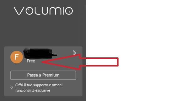

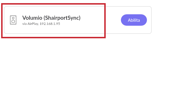

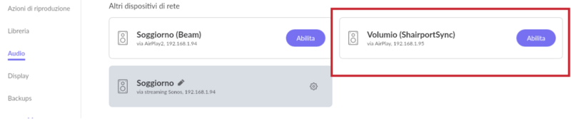

PippoAngel Inviato 5 Novembre 2024 Condividi Inviato 5 Novembre 2024 6 ore fa, yonnas80 ha scritto: attualmente il software Volumio è Roonready: nessun plug in è’ necessario per lavorare con Roon Sarà come dici tu, ma la prova fatta questa mattina mi dice come da immagine allegata (attenzione io parlo della versione Volumio 3.757 Free e collegamento via cavo !!!) Link al commento https://melius.club/topic/18260-volumio-volumio-rivo-impressioni-e-feedback-relativi-ai-prodotti-del-brand-ed-allo-streamer/page/2/#findComment-1344065 Condividi su altri siti Altre opzioni di condivisione...
yonnas80 Inviato 5 Novembre 2024 Autore Condividi Inviato 5 Novembre 2024 @PippoAngel diciamo che a casa mia è come dico io. Dopodiché non lo dico solo io: il mio streamer è Roonready; lo dicono Roon Labs, Volumio e Pro Ject. Per me è più che sufficiente. Link al commento https://melius.club/topic/18260-volumio-volumio-rivo-impressioni-e-feedback-relativi-ai-prodotti-del-brand-ed-allo-streamer/page/2/#findComment-1344071 Condividi su altri siti Altre opzioni di condivisione...

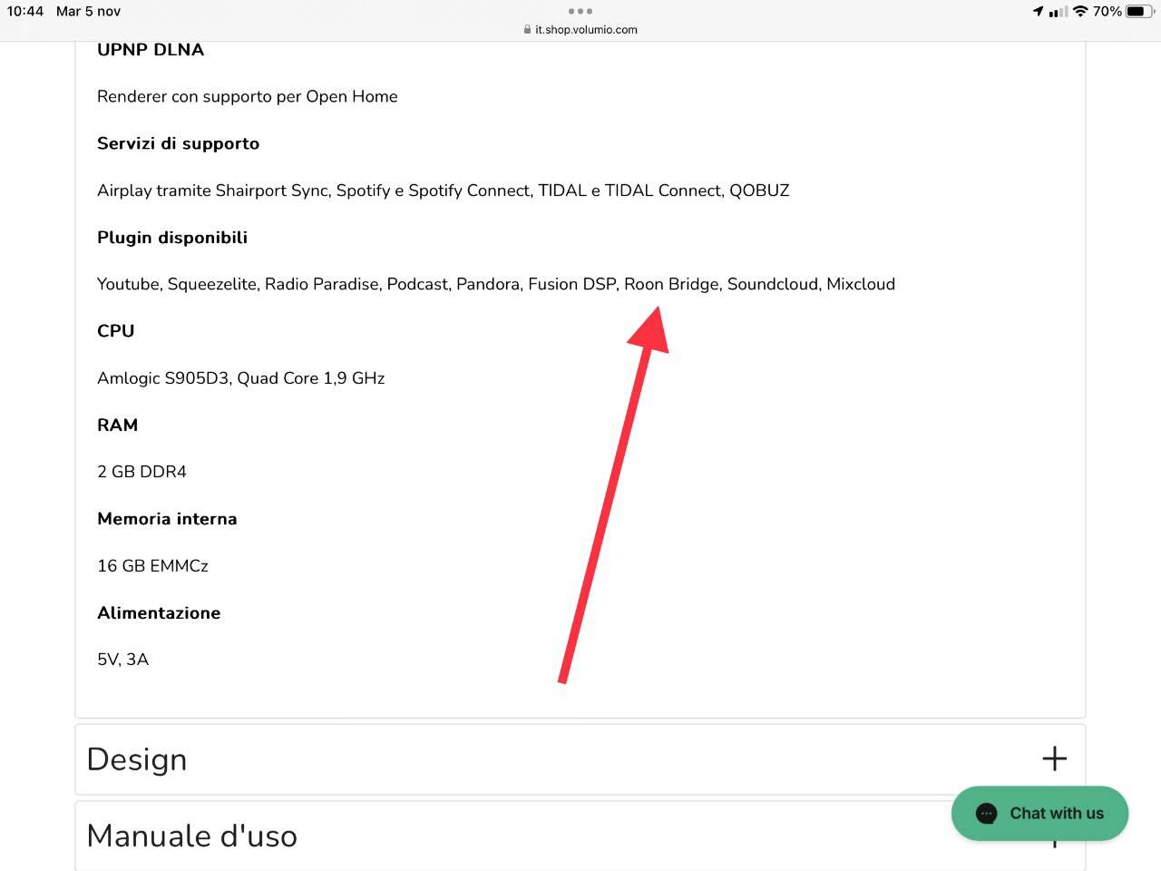

stefano_mbp Inviato 5 Novembre 2024 Condividi Inviato 5 Novembre 2024 @PippoAngel la pagina di Volumio Rivo cita chiaramente il plugin ( @yonnas80 tu ti riferisci a Pro-ject e non a Rivo) Roon Bridge (che non è basato su AirPlay ) come disponibile, quindi da installare eventualmente Link al commento https://melius.club/topic/18260-volumio-volumio-rivo-impressioni-e-feedback-relativi-ai-prodotti-del-brand-ed-allo-streamer/page/2/#findComment-1344074 Condividi su altri siti Altre opzioni di condivisione...
PippoAngel Inviato 5 Novembre 2024 Condividi Inviato 5 Novembre 2024 @stefano_mbp e tu conoscendomi (!!!) mi dici questo? E' ovvio che ho installato il plugin (che è del 2021, per cui non "nuovissimo" ...): l'immagine che ho trasmesso è con il plugin installato. Nella versione Free ... nisba ... nella versione Premium non lo so perché non mi interessa ... Link al commento https://melius.club/topic/18260-volumio-volumio-rivo-impressioni-e-feedback-relativi-ai-prodotti-del-brand-ed-allo-streamer/page/2/#findComment-1344080 Condividi su altri siti Altre opzioni di condivisione...
