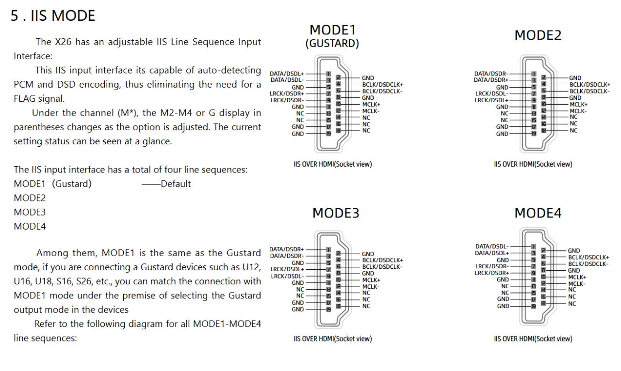

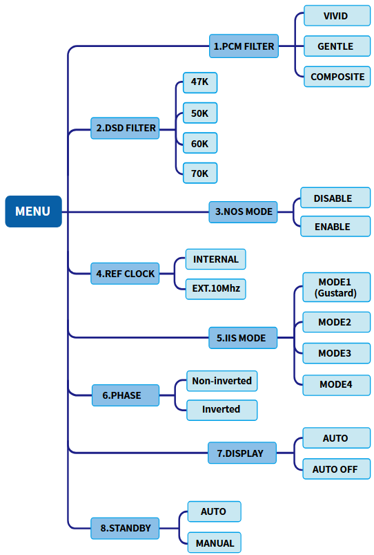

il reba Inviato 28 Agosto 2025 Condividi Inviato 28 Agosto 2025 La qualità audio è migliorata se anche in minima parte, devo ancora provare la porta I2S e devo sottolineare che dai menù si vede una modalità Gustard che mi auguro vada bene con la mia baracchetta mangiabit. Appena possibile mi procurerò un alimentatore DEGNO. Quella cosa che viene fornita con la macchina non si può guardare. Gentilissimi ed efficientissimi amici di Volumio, se volete che si compri il Lineo dovete ALMENO farlo dello stesso colore del Rivo. Sarebbe bello che avesse due uscite per poter alimentare magar anche il vostro dac (che vorrei tanto confrontare con il mio Gustard...) Ps. il Rivo è Piccolo. Fa tenerezza. Me lo aspettavo più grande, tanto che quando il corriere mi ha consegnato la scatola da scarpe che lo contiene ho temuto il peggio... In compenso l'imballaggio esterno è robusto, la scatola vera e propria è BELLA ed il piccolo ci sta benissimo dentro. Bravi! Link al commento https://melius.club/topic/18260-volumio-volumio-rivo-impressioni-e-feedback-relativi-ai-prodotti-del-brand-ed-allo-streamer/page/30/#findComment-1575833 Condividi su altri siti Altre opzioni di condivisione...
