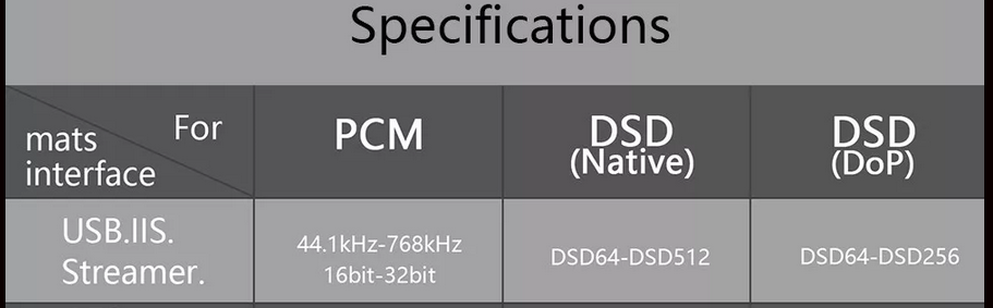

peng Inviato 29 Agosto 2025 Condividi Inviato 29 Agosto 2025 @il reba ma il DAC gestisce i DSD nativi o in DOP? nel secondo caso devi impostare il Rivo in DOP. Link al commento https://melius.club/topic/18260-volumio-volumio-rivo-impressioni-e-feedback-relativi-ai-prodotti-del-brand-ed-allo-streamer/page/31/#findComment-1576964 Condividi su altri siti Altre opzioni di condivisione...
Ultima Legione @ Inviato 29 Agosto 2025 Condividi Inviato 29 Agosto 2025 21 minuti fa, il reba ha scritto: Pare che dipenda dalle definizioni del dac che devono essere aggiornate. . Quale è il DAC in questione? . Link al commento https://melius.club/topic/18260-volumio-volumio-rivo-impressioni-e-feedback-relativi-ai-prodotti-del-brand-ed-allo-streamer/page/31/#findComment-1576967 Condividi su altri siti Altre opzioni di condivisione...
il reba Inviato 29 Agosto 2025 Condividi Inviato 29 Agosto 2025 Il dac è un Gustard x26III gestisce nativamente i dsd. Da PC suonava tutto senza fare una piega. Link al commento https://melius.club/topic/18260-volumio-volumio-rivo-impressioni-e-feedback-relativi-ai-prodotti-del-brand-ed-allo-streamer/page/31/#findComment-1576969 Condividi su altri siti Altre opzioni di condivisione...

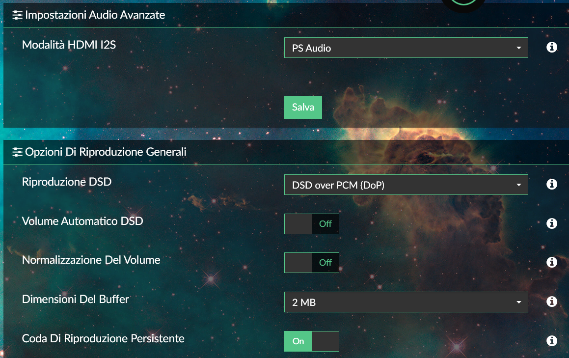

Ultima Legione @ Inviato 29 Agosto 2025 Condividi Inviato 29 Agosto 2025 3 minuti fa, il reba ha scritto: Niente da fare i2s completamente muto. . Nell'apposito menù di configurazione della porta I2S disponibile nelle impostazioni hai impostato la selezione GUSTARD? . Link al commento https://melius.club/topic/18260-volumio-volumio-rivo-impressioni-e-feedback-relativi-ai-prodotti-del-brand-ed-allo-streamer/page/31/#findComment-1577027 Condividi su altri siti Altre opzioni di condivisione...
il reba Inviato 29 Agosto 2025 Condividi Inviato 29 Agosto 2025 Certo. Ora come periferica audio permette solo s/pdif aes ebu e i2s non compare più la usb Modalità hdmi i2s gustard Link al commento https://melius.club/topic/18260-volumio-volumio-rivo-impressioni-e-feedback-relativi-ai-prodotti-del-brand-ed-allo-streamer/page/31/#findComment-1577031 Condividi su altri siti Altre opzioni di condivisione...
Ultima Legione @ Inviato 29 Agosto 2025 Condividi Inviato 29 Agosto 2025 4 minuti fa, il reba ha scritto: Certo. Ora come periferica audio permette solo s/pdif aes ebu e i2s non compare più la usb Modalità hdmi i2s gustard . Quindi ora hai la seguente situazione visualizzata: . . Giusto? . Link al commento https://melius.club/topic/18260-volumio-volumio-rivo-impressioni-e-feedback-relativi-ai-prodotti-del-brand-ed-allo-streamer/page/31/#findComment-1577037 Condividi su altri siti Altre opzioni di condivisione...
il reba Inviato 29 Agosto 2025 Condividi Inviato 29 Agosto 2025 Esattamente. Link al commento https://melius.club/topic/18260-volumio-volumio-rivo-impressioni-e-feedback-relativi-ai-prodotti-del-brand-ed-allo-streamer/page/31/#findComment-1577040 Condividi su altri siti Altre opzioni di condivisione...
Ultima Legione @ Inviato 29 Agosto 2025 Condividi Inviato 29 Agosto 2025 . Bene, ora assicurati di aver cliccato sui due tasti SALVA, oltre al Cavo HDMI stacca tutte le altre connettività digitali eventualmente presenti (USB compreso) e riavvia il VOLUMIO dalla terzultima selezione (SPEGNI) del menu impostazioni e scrivi cosa succede.... . P.S.: ovviamente assicurati di aver fatto le apposite selezioni anche sul GUSTARD per scegliere l'ingresso I2S.... Link al commento https://melius.club/topic/18260-volumio-volumio-rivo-impressioni-e-feedback-relativi-ai-prodotti-del-brand-ed-allo-streamer/page/31/#findComment-1577042 Condividi su altri siti Altre opzioni di condivisione...
