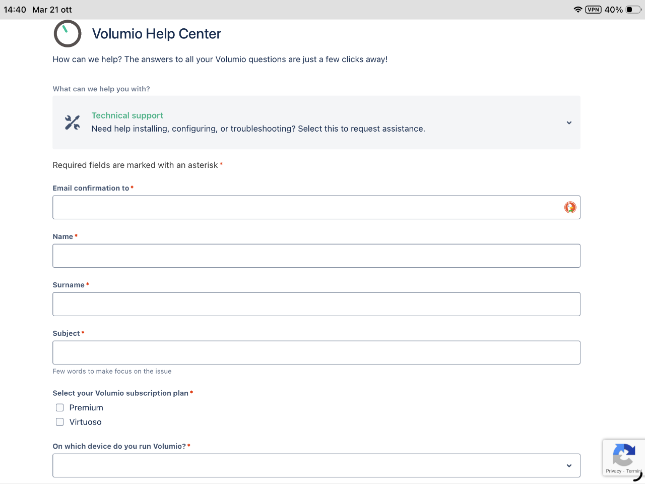

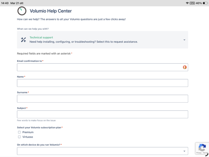

il reba Inviato 1 Settembre 2025 Condividi Inviato 1 Settembre 2025 Scritto nuovamente all'assistenza. Attenderò una risposta fino a questa sera, poi farò il reso. Link al commento https://melius.club/topic/18260-volumio-volumio-rivo-impressioni-e-feedback-relativi-ai-prodotti-del-brand-ed-allo-streamer/page/36/#findComment-1578683 Condividi su altri siti Altre opzioni di condivisione...
