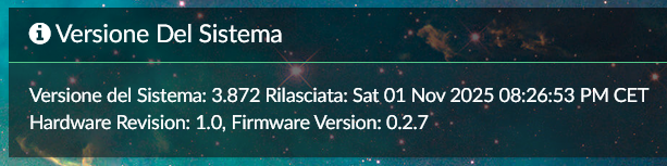

Ultima Legione @ Inviato 2 Settembre 2025 Condividi Inviato 2 Settembre 2025 1 ora fa, stefano_mbp ha scritto: Ė il Rivo Plus che non ammette DoP su i2s e usb, avevo confuso le specifiche . Avendo il VOLUMIO Rivo Plus e avendo un DAC SONNET Morpheus che in nessun modo può accettare e riprodurre un file DSD in forma nativa, devo con assoluta chiarezza riconfermare e ribadire che quanto scritto nel post non è assolutamente vero. . Le caratteristiche indicate dalla manualistica VOLUMIO per lo streamer RIVO Plus (ma anche Rivo normale), quando indica DSD 256 per lo streaming massimo possibile sulle porte I2S su HDMI e USB và inteso come affermazione estesa e inclusiva anche della modalità D.o.P. che addirittura a differenza del DSD direct arriva a riprodurre persino i DSD512. . Questo lo attesto e lo ribadisco a titolo di definitiva smentita in merito a qualunque ulteriore dubbio sulla circostanza che il VOLUMIO Rivo abbia un qualunque tipo limitazione nel gestire pienamente e senza limite alcuno i file DSD in modalità D.o.P. sino a 512. . E non a caso avevo già postato lo screen-shot del mio streamer che ne attesta l'attuale configurazione operativa e che ripubblico qui di seguito. . . Link al commento https://melius.club/topic/18260-volumio-volumio-rivo-impressioni-e-feedback-relativi-ai-prodotti-del-brand-ed-allo-streamer/page/38/#findComment-1579459 Condividi su altri siti Altre opzioni di condivisione...
