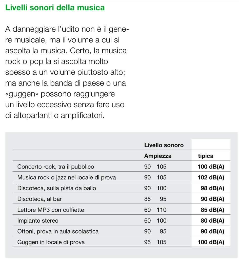

Bho, a me questa tabella mi pare un po' strana. Che in una sala prove jazz ci sia un volume più alto di una discoteca...ma neanche per idea !
In sala prove se parli con uno affianco abbassi la voce per non disturbare chi suona, in discoteca gli devi urlare vicino all'orecchio solo per farti capire.
Poi non si capisce perché se gli ottoni suonano in un aula scolastica fanno 90-95 (che non è vero nemmeno quello perché un sax in media sta sugli 80 a 1m), mentre in sala prova magicamente arrivano a 105...
Comunque sono d'accordo che l'udito vada preservato anche perché quando non hai più 20anni le capacità di recupero secondo me sono inferiori.
https://melius.club/topic/18265-a-che-volume-ascoltate-in-media/page/4/#findComment-1086867

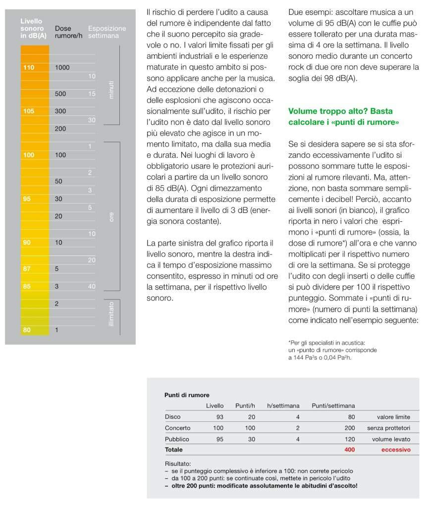

Per la verità sono 2 immagini quelle pubblicate da me, nella prima una informazione sul livello di pressione db(A) riferita all’ascolto di musica o ad esposizione al rumore, si fanno degli esempi concerto rock, jazz, discoteca o stereo, nella legenda si legge l’ampiezza della pressione, e la pressione tipica in db(A), nella seconda immagine, viene spiegato che una esposizione a pressione sonora elevata in numero di db(A) che sia rumore o musica indifferentemente se per lunghi periodi può provocare danni e, questo il punto che mi interessa, espressa in db(A), in dosi rumore, in durata, minuti, ore settimanali quanto alla pressione in studio o sala prove e riferita ai musicisti, esempio ad un concerto di musica classica raramente tra il pubblico in platea vengono superati gli 80 db(A) ma questo è diverso per i musicisti sul palco. io ho messo nel mio post che ascolto ad un volume compreso tra 70 e 80 db e mi è stato risposto

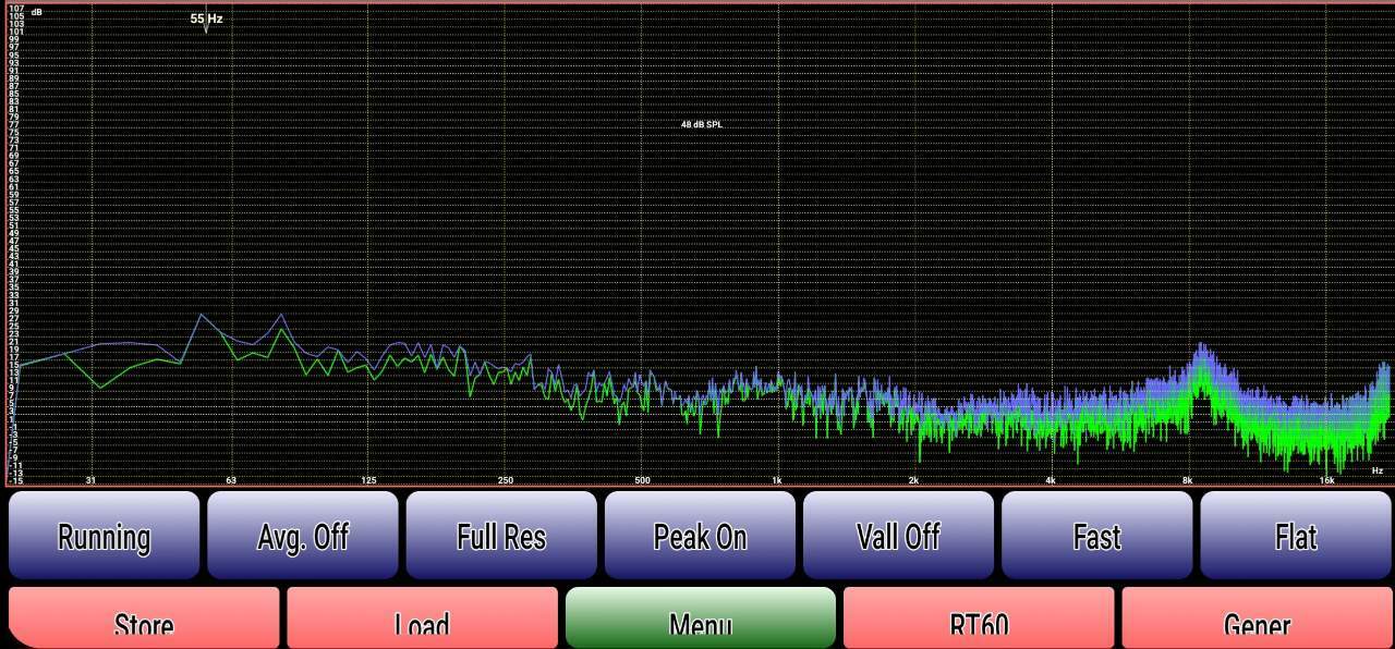

Purtroppo, l'SPL misurata dagli smarphone è molto imprecisa.
Si comincia a ragionare con un microfono esterno dotato di file di calibrazione individuale e una app che consente il suo utilizzo.
Segnalo, a chi fosse interessato, l'app a pagamento Audio Tool e il microfono Dayton Imm6.
Volendo si possono fare diverse altre cosine con un livello di attendibilità non disprezzabile.
https://www.costruireaudio.com/dayton-audio-imm-6-calibrated-measurement-microphone-it-it.html
