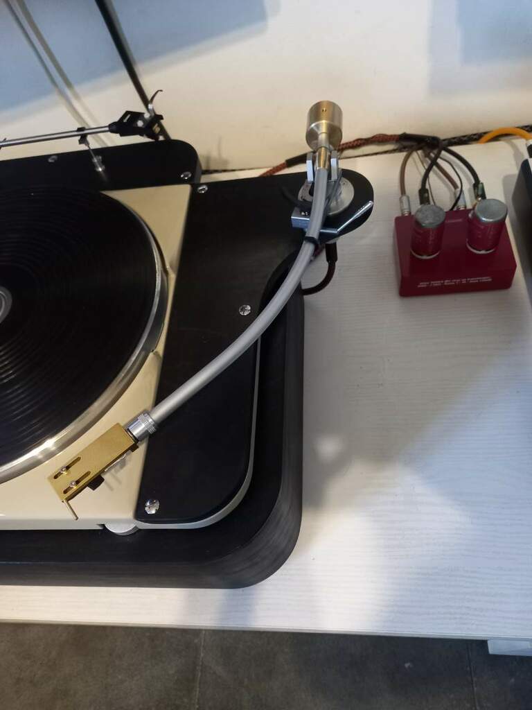

Ho la fortuna di possedere un braccio da 12" AB309 "banana", base ortofon modificato dall'ing. A. Bokrand.
dico "fortuna" sia per la qualità (a mio parere) della realizzazione, sia perchè ultimamente sembra che Bokrand abbia problemi con le consegne dei suoi lavori.
Attualmente è montato in pianta stabile sul mio TD124 con testina denon dl103 su body in grafite.
A mio parere una configurazione molto soddisfacente.
Chi possiede questi bracci?
che testine avete abbinato (oltre alla classica SPU)?
Quali headshell potrebbero essere un upgrade rispetto a quello fornito con il braccio?
Avete fatto confronti con bracci da 12" nella stessa fascia di pezzo, e con quali (personali) risultati?

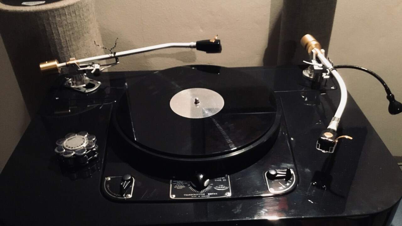

@lucaz78 come scritto da @gabel io ne uso due da diverso tempo. Ho il banana da 12 pollici e lo straight sempre da 12 pollici. Ho confrontato il banana con l’Ortofon RMGi 309 e non ho rilevato sostanziali differenze. Leggere sfumature probabilmente dettate più dalla suggestione che da reali differenze. I 2 bracci erano montati in contemporanea sul Verdier nouvelle platine e il confronto è avvenuto con le medesime testine (SPU Classic gme e Meister Silver). Adesso sono montati su un Garrard 301 CTC con SPU Synergy e Gold Reference A.

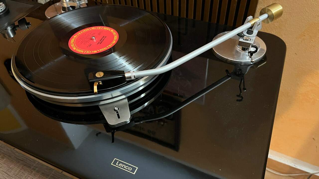

Oltre che con le SPU, ho usato lo straight con la Denon dl 102 con shell sme e placca isokinetik. Il risultato è stato decisamente buono.
Non mi pare ci siano in commercio bracci da 12 pollici dal prezzo simile. Ciò detto, oltre all’Ortofon menzionato sopra, li ho confrontati con gli SME 3009/II, 3009r e 3012r. Con le SPU i Bokrand vanno meglio degli SME, con la Denon 102 e 103 (liscia, r e pro) sostanzialmente si equivalgono (i miei SME hanno cuscinetto a lama di coltello e base in bronzo), con testine di impostazione più moderna/meno estrema come l’Ortofon Jubilee io preferisco gli SME. Come headshell uso l’Ortofon LH8000.
3 ore fa, lucaz78 ha scritto:
Ma con la SPU non hai bisogno del contrappeso aggiuntivo per bilanciarla, oppure preferisci senza?
@lucaz78 contrariamente a quanto indicato sul buguardino Ortofon, le SPU hanno pesi diversi. La Synergy e quelle con shell in resina/composto di legno etc (vedi A95) pesano meno della mono, #1, GME Classic e Meister Silver. Me ne sono accorto per caso quando abbiamo provato la mia Synergy a casa di @Phil966. Ciò crea qualche problema nell’utilizzo delle SPU moderne con i bracci Ortofon RMG. Per potere bilanciare la SPU A95 sul 309 ho dovuto inserire del blue tac nello shell.
