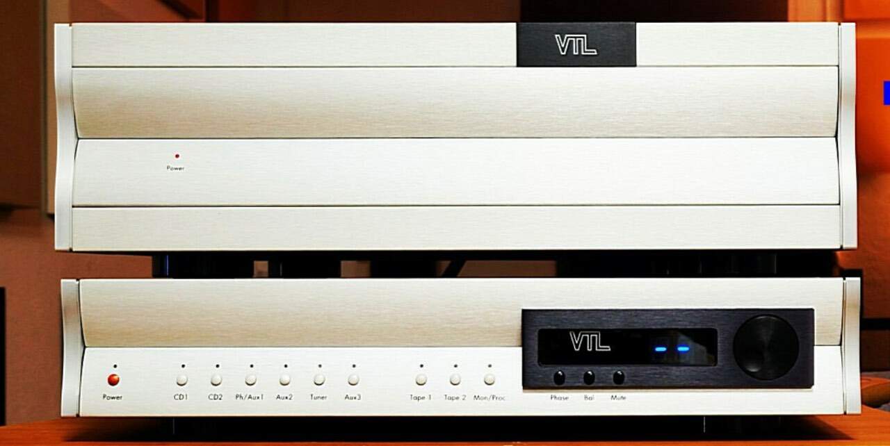

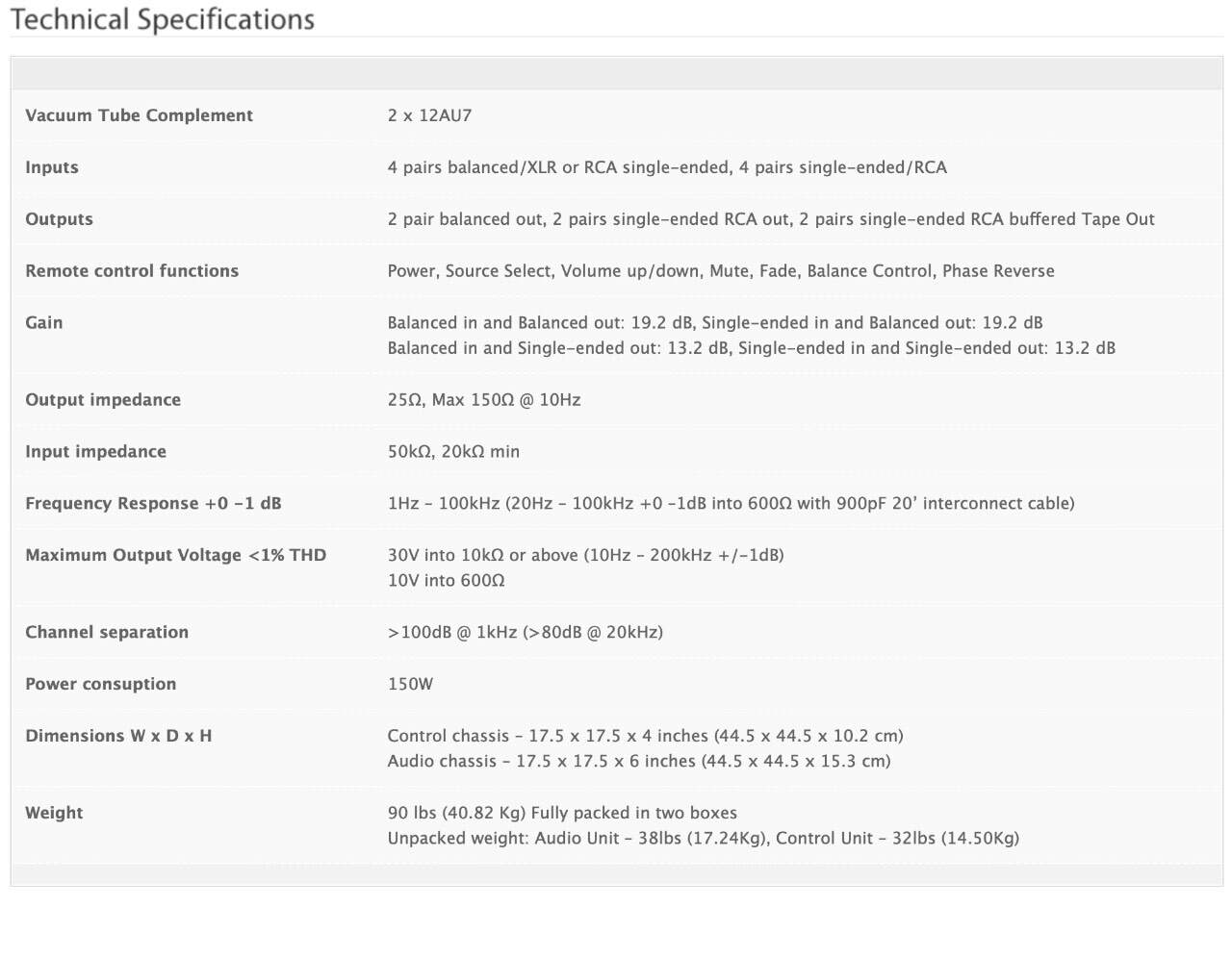

Magari come alternativa  al pre  Audio Research    ... un  VTL TL  7.5  III;    l' impedenza in uscita  è estremamente bassa  ( ancor di piu'  bassa del Ref. 3 e  del 6  SE), ha  "solo" due valvole e pare un preamplificatore  molto universale. Tempo fa avrei  avuto l'opportunità di ascoltarlo nel mio impianto ma ho rinunciato  (ero, come si dice "a posto")
