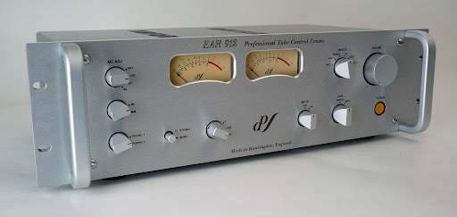

2 ore fa, Rxy ha scritto:
Se può essere di interesse qui paragona l'ear 912 con l'ar ref 3.
L'impedenza d'uscita dell'ear è 600 Ohm
https://www.positive-feedback.com/Issue31/ear912.htm
Grazie per la segnalazione... Da quello che si legge dovrei cercare subito un Ear 912...
