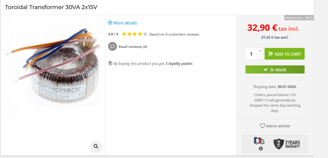

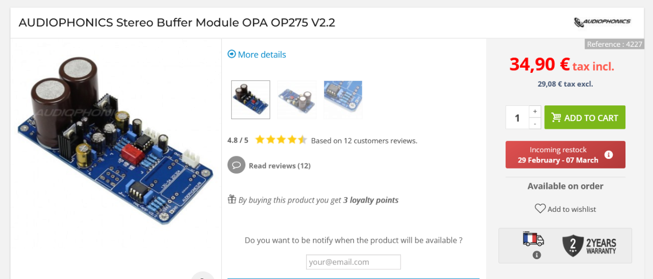

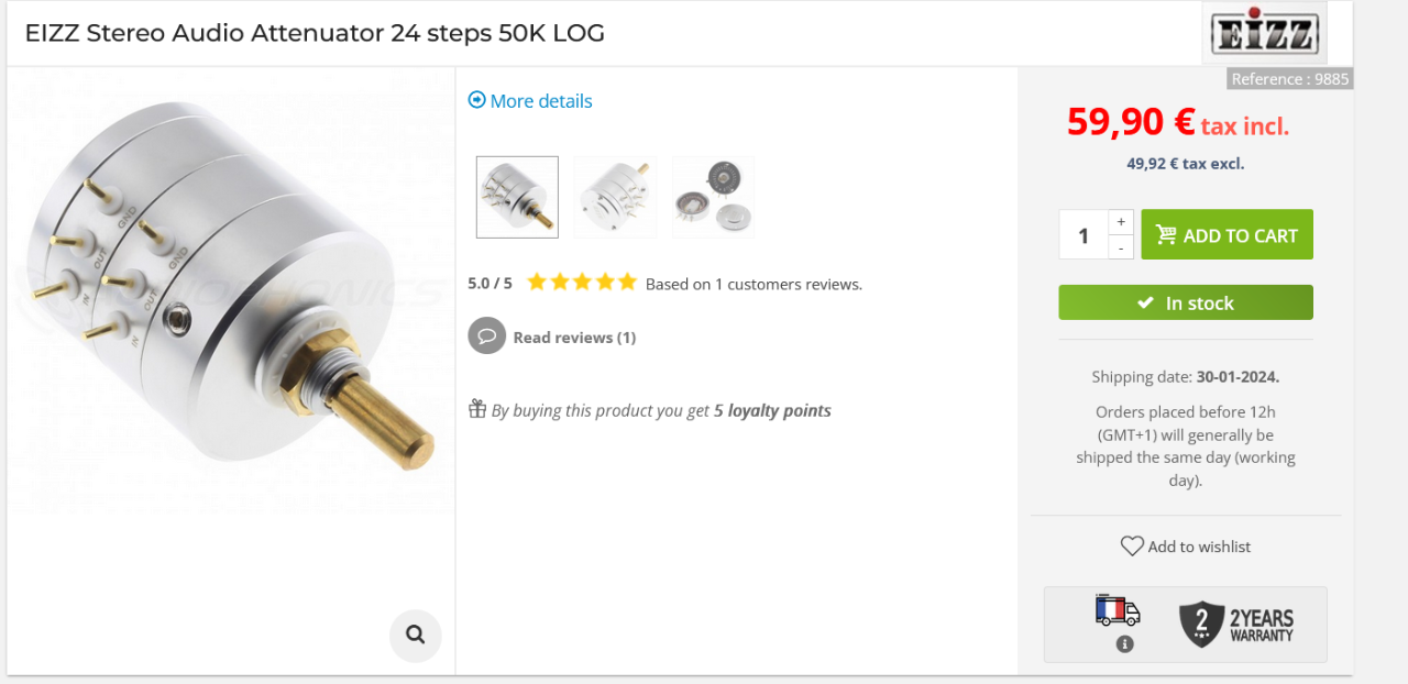

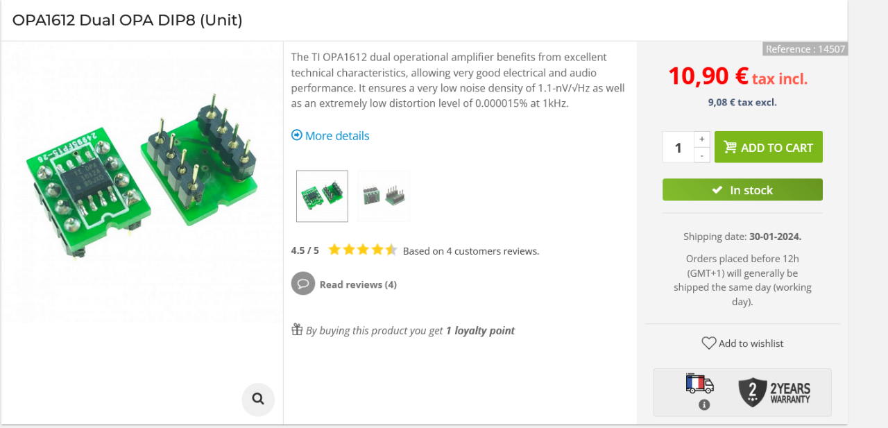

Dunque in un galaxy gx388 puoi metterci sia il icepower che questi.
Il piccolo pre funziona da buffer con guadagno 1, oppure come pre guadagno 10 o 30. Il trasformatore gli serve per fornire la tensione 2*15volt. IL potenziometro costa, si può usare più economico ma non saranno 20 euro di differenza a svuotare il portafogli. Gli ic 1612 si possono prendere o meno, ne servono due, son 20 euro, sostituiscono i 275, a mio parere appena migliori ma nulla di che, credo dipenda dagli abbinamenti. Provare costa poco. In uscita vai direttamente nel 125asx2. In pratica fai un integrato con singolo ingresso. Se vuoi fare finale puro eviti il potenziometro, lo bypassi con un cavetto, idem in ingresso, il condensatore lo puoi evitare, come sopra, metti un cavetto ma attenzione che in in uscita da ciò che precede ci sia il condensatore di uscita. Ti resta però il problema del controllo volume, ti serve un pre che a questo punto potrebbe essere passivo con valore del poternziometro anche fino a 10.000 ohm. Se hai una sola sorgente principale farei l'integrato con singolo ingresso, al limite stacchi ed attacchi. E' una idea, si possono fare buffer a discreti o a valvole ma qua con scheda e trafo sei a 60 euro circa, per una prova vale la pena. Divertimento a parte ne sarai soddisfatto.
