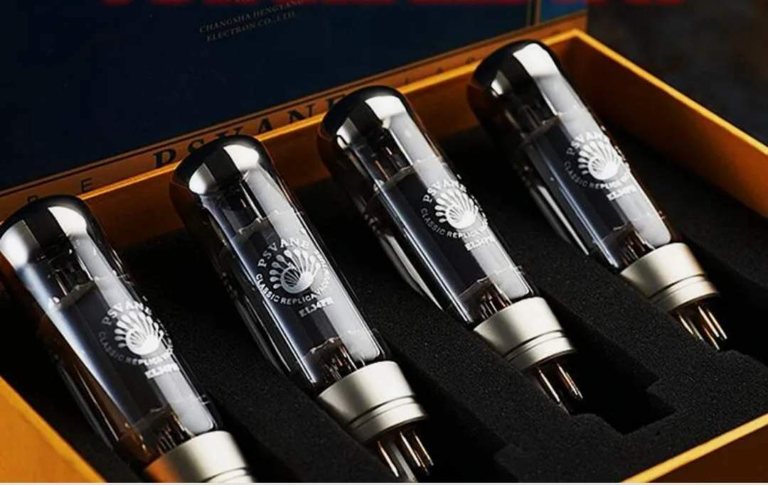

Psvane Philips Holland Metal Base Replica EL34PH per audiospace galaxy 34 ...vale la spesa?
ferrodicavallo
salve a tutti ,da possessore di un audiospace galaxy34 volendo fare un upgrade qualitativo chiedo a valvolisti se un quartetto di Psvane Philips Holland Metal Base Replica EL34PH sia eccessivo per l'apparecchio in questione..oppure alzerebbe il livello musicale dell'integrato..il quartetto costa 368 euri...
cordiali saluti.
ps: attualmente l'audiospace monta un quartetto selezionato tad di el34 JJ elettronic che suona molto bene..ho anche un quartetto di el34b tad premium che non ostante costi di più delle jj suona peggio..sbilanciato in alto ,forse tra le el34 e le el34b cambia qualcosa..queste ultime sono più grandi e più alte.
Si parla di queste?
Le replica di Psvane delle Philips metal base, non hanno la ghiera metallica ma lo zoccolo sembra in PTFE verniciato con un grigio metallizzato. All'ascolto, non sono male...  quando funzionano!!!
I problemi sono:
-Selezione molto modesta
-Affidabilità scarsa ( a un caro amico si è interrotta la g1 generando un pirotecnico corto all'interno del tubo ).
-Prezzo alto
@ferrodicavallo L'ampli, non l'ho mai avuto per le mani. A leggere in rete, pur in presenza di trasfo di uscita buoni, si riscontrano stranezze nel comportamento.
Se vuoi un upgrade, fai eseguire un controllo accurato ( con analisi della risposta in frequenza e/o test con onda quadra a 10 KHz  a volumi diversi e una verifica della stabilità a vari step di potenza ) da un bravo tecnico che potrà suggerirti come migliorarlo.

E' difficile trovare alternative decenti.
Potresti provare un quartetto NOS  di RFT oppure rimanere in TAD. Le Redbase sono Psvane e non sono "morbide" come neppure le RFT. Concentrati sull'ampli se hai un tecnico di fiducia oppure un amico con quattro strumenti
