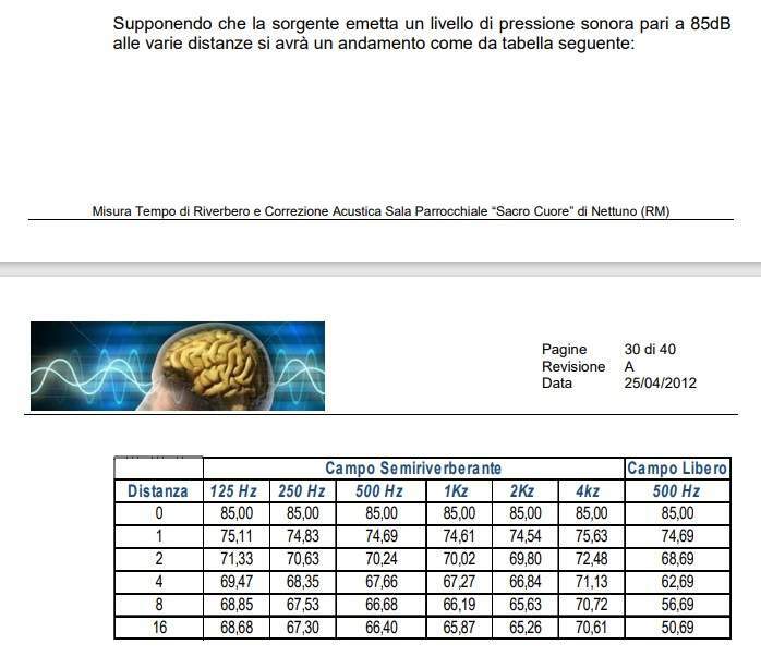

Quindi adesso il diffusore di riferimento ha una sensibilità di 79dB (95dB con 20W), probabilmente tale diffusore non esiste.
I magneto-planari citati hanno una sensibilità di 95-96 dB, quindi i famigerati 115dB (???) li devi fare con 100W, e di questi ampli se ne trovano parecchi.
Tuttavia questi famosi 115dB, a mio modesto parere, sono irrealistici per una decima fila in sala da concerto con la grande orchestra.
La sala parrocchiale dell'immagine allegata, utilizzata per una tesi di laurea, è assai più piccola di una sala da concerto, e quindi produce maggiori riflessioni.
Si noti che a 16 metri dalla sorgente (più o meno la decima fila della sala da concerto) la pressione sonora diminuisce mediamente di 15-16dB.
Se la pressione sonora in decima fila fosse di 115dB (peggio ancora 120dB come è stato scritto precedentemente) allora il direttore d'orchestra sopporterebbe oltre 130dB (oltre 135dB partendo da 120dB), Oltre la soglia del dolore.
No, diminuisce molto meno, lo zero, non esiste, il riferimento è 1, ad un metro, tra unmetro e sedici diminuisce in media 7/8 db non 16. Diminuisci in pratica quasi dieci volte meno di quanto sostieni. Se uno è un metro e sedici sono sedici metri perchè in tabella non c'è scritto.
