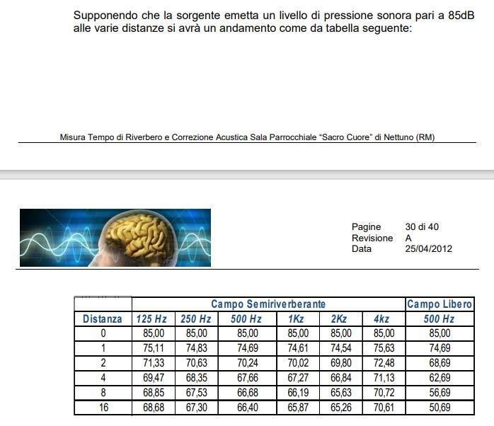

31 minuti fa, faber_57 ha scritto:
@grisulea @Andrea Mori
Per curiosità personale, potreste indicarmi le pubblicazioni dalla quali avete tratto il massimo SPL di picco di una orchestra in una sala da concerto?
Grazie.
Ad esempio qui a pagina 20 https://www.iuav.it/Ateneo1/docenti/docenti201/Carbonari-/materiali-1/Master-in-/lez_sale_lab.pdf
E qui la rilevazione diretta a teatro https://melius.club/topic/18383-riuscite-a-gestire-questo-brano/?do=findComment&comment=1115353
Superare i 100dB da una posizione di ascolto media è assai difficile, forse con orchestra e coro ai massimi picchi ed in prima fila in platea.
Ovvio che i 120dB a 15 metri citati siano impossibili, in quanto il direttore di orchestra sarebbe in una posizione a serio rischio di salute.
https://melius.club/topic/18383-riuscite-a-gestire-questo-brano/page/24/#findComment-1115664
