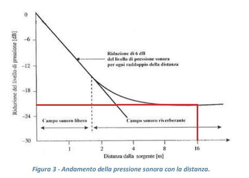

Proviamo con un altro esempio in modo da chiarire qualsiasi dubbio di interpretazione, se mai ce ne fosse bisogno, il grafico comunemente riportato sui testi di acustica applicata.
Sull'asse delle ordinate sono elencati un serie di livelli di decremento della pressione sonora espressa in decibel al variare della distanza dalla sorgente espressa in metri indicata sull'asse delle ascisse.
Come si evince dalle linee rosse che ho tracciato, nel punto a 16 metri dalla sorgente, che si trova nel campo riverberante tipico di un ambiente chiuso, la riduzione della pressione sonora è di circa 21dB, Che poi è abbastanza in linea con l'altra tabella, considerato che la sala parrocchiale è un ambiente piccolo e quindi più riverberante.
In questo caso il dato è puntuale e quindi non necessita di alcuna operazione matematica per determinare la differenza di pressione sonora tra la sorgente ed il punto di ascolto posto a 16 metri dalla stessa.
Il fatto che comunemente si indichi il livello di pressione sonora ad un metro dalla sorgente è una pura convenzione, e come tale non ti autorizza a sottrare alcunché dal risultato puntuale rilevato, tantomeno la differenza di pressione sonora che si rileva ad un metro dalla sorgente e la sorgente stessa (-6dB del campo libero).
Quindi in quel grafico il decremento di pressione a 16 metri dalla sorgente è pari a circa -21dB, e non a -15dB che si otterrebbero arbitrariamente aggiungendo i 6dB che si rilevano tra il punto zero dove è collocata la sorgente ed il punto di rilevazione ad un metro dalla stessa.

Vedo che continui a non capire anche se ho postato un nuovo grafico per spiegarlo a scanso di dubbi.
Il grafico indica la diminuzione della pressione sonora in funzione della distanza, quindi distanza zero è l'origine, ossia la pressione sonora emessa dalla sorgente, e quindi è il riferimento di pressione dal quale viene poi indicata la diminuzione alla varie distanze. Pertanto il punto a zero metri può assumere qualsiasi valore, non cambia minimamente le cose, poiché la curva di diminuzione della pressione ha sempre lo stesso andamento, che in campo riverberato dipende dall'ambiente.
Forse con due numeri si capisce meglio: se la pressione sonora della sorgente è 120dB allora a 16 metri dalla stessa avrò una pressione di 99dB (120-21), se invece è 105 dB allora avrò una pressione di 84dB. Mi sembrava abbastanza chiaro.
Quello che ti sei di nuovo perso, è che il decremento di pressione a 16 metri dalla sorgente è pari a circa -21dB, e non a -15dB (quello che sostenevi) che si otterrebbero arbitrariamente aggiungendo i 6dB che si rilevano tra il punto zero dove è collocata la sorgente ed il punto di rilevazione ad un metro dalla stessa.
Questo perché Il fatto che comunemente si indichi il livello di pressione sonora ad un metro dalla sorgente è una pura convenzione, e come tale non ti autorizza a sottrare alcunché dal risultato puntuale rilevato, tantomeno la differenza di pressione sonora che si rileva ad un metro dalla sorgente e la sorgente stessa (-6dB del campo libero).
La puoi (la vuoi) girare e rigirare come meglio ti aggrada, rimane un fatto incontrovertibile: a 15 metri dal palco (sorgente) è perfettamente possibile ottenere 115 dB di picco massimo (e oltre)
La sostanza non cambia, le misure (calibrate) ci sono pure. Punto

Evinco che non hai capito molto il senso di quello che ho scritto, che poi era quello di correggere un'imprecisione legata all'equivoco sulla convenzione di indicare la sensibilità di un diffusore ad un metro di distanza dallo stesso.
Ho perso la speranza e me ne faccio una ragione.

@Andrea Mori , @grisulea e per @ilmisuratore :
Scusate, ma fino a quando non vi mettete d'accordo se questa "diminuzione di SPL" avviene in camera anecoica o in un ambiente riverberante/riflessivo, non ne venite fuori ...
 - se misuro in anecoica, probabilmente ha ragione Andrea
 - se misuro in ambienti reali, può accadere di tutto, perfino che la pressione a 15 metri NON DIMINUISCA rispetto al punto 0, perchè magari la stanza è stata progettata per rinforzare il suono in determinati punti ...
Dico bene o c'ho ragione? :classic_rolleyes:
ps: resta il fatto che, come dice ilmisuratore, quello che rilevo alle misure col fonometro è la realtà dei fatti, non lo studio teorico ...
