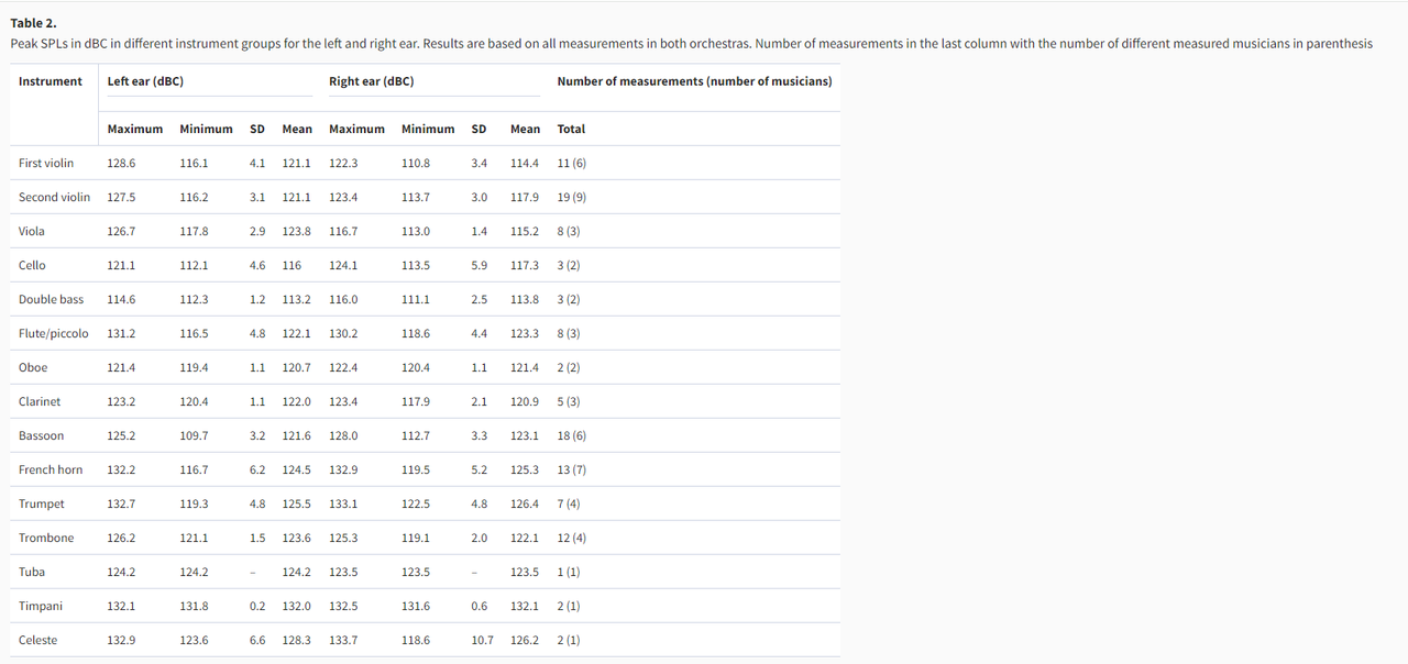

Numeri esatti, numeri reali, numeri effettivamente rilevati e documentati applicando correttamente il valore di picco massimo
https://acoustics.ippt.pan.pl/index.php/aa/article/viewFile/370/308
https://melius.club/topic/18383-riuscite-a-gestire-questo-brano/page/27/#findComment-1118391

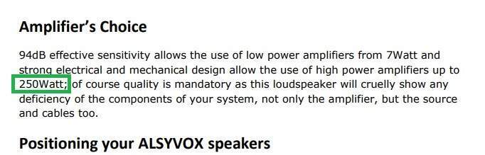

Dal manuale d'uso delle Alsyvox Botticelli si evince che il costruttore consiglia amplificatori fino a 250W, che significa 117dB dato che la sensibilità è 94dB. Il modello Raffaello, al quale mi riferivo per averlo ascoltato a Monaco 2023, ha una sensibilità di 98dB, pertanto con gli stessi 250W si raggiungono 121dB. Evidentemente se a 121dB "spernacchiassero", ovvero la membrana sbattesse sui magneti, il produttore avrebbe consigliato amplificatori con potenze inferiori.
Peraltro, evidentemente non li hai mai ascoltati, ma comunque emetti la sentenza, ed ovviamente senza neppure scrivere "a mio parere potrebbero", la tua verità assoluta insindacabile.
Almeno io le ho ascoltate, e non ricordo alcuno "spernacchiamento" a livelli realistici. E a mio modestissimo parere è proprio il realismo che riescono a restituire che colpisce.
La non proprio sottile differenza è che io scrivo sempre "a mio parere" mentre tu emetti sentenze inappellabili, e non ho ancora capito con quale titolo ti arroghi questa facoltà.

Basta che tu legga le specifiche dichiarate dal produttore: 25-40000 Hz.
Se poi lo vuoi contestare con un'altra verità assoluta puoi scrivere a Daniele Coen (il progettista-produttore) che tra l'altro è italiano.
