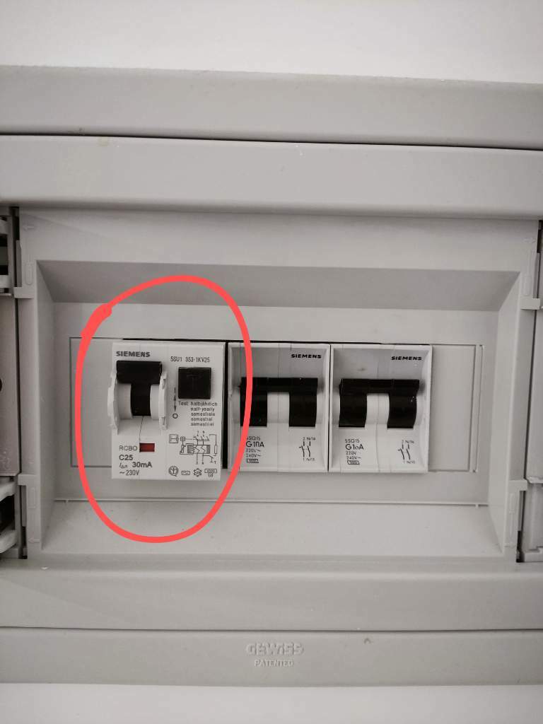

Mi è appena andata in corto la caldaia
È scattato il differenziale e per tentativi ho scoperto che se stacco l'interruttore di alimentazione alla caldaia non ho problemi
La caldaia è una a condensazione e non ha più di 4 anni. 😤
Ora è tardi ma domani mattina farò qualche prova più approfondita ma idee su cosa potrebbe essere e come muovermi?
Prove da fare?
Mi serve un tecnico caldaia o un elettricista? 🤔
99,9% tecnico caldaia anche  non mi è chiaro se con:
intendi un interruttore da quadro subito a monte della caldaia o l'interruttore di accensione sul pannello della caldaia

@max interruttore a monte della caldaia e non sulla caldaia. Messo apposta x disalimentarla all'occorrenza
Comunque stamattina funziona 😳
L'ho alimentata e non è scattato nulla
Poi ho acceso il riscaldamento e la caldaia è andata in funzione senza problemi
Non capisco
Che ci sia qualche perdita che banda qualche componente elettrico? 🤔
Comunque un tecnico lo chiamo stesso

2 ore fa, senek65 ha scritto:
E' scattato il differenziale o il salvavita?
Volevi sicuramente dire "il differenziale o il magnetotermico", e concordo con la tua domanda.
Se vedo bene la foto è saltato il differenziale, quindi dovrebbe essere una dispersione, non un corto.
Umidità che arriva su parti sotto tensione vicino alla caldaia?
Ci sarebbe da guardare se la dispersione è sulla tratta d'alimentazione o dentro l'apparecchio...
molto dipende da com'è stata fatta la linea che va verso la caldaia.

@Gaspyd @Fabio Cottatellucci
ci sta anche un malfunzionamento del differenziale (altresì detto salvavita).
a volte succede. Oppure è veramente una dispersione dell’impianto elettrico in caldaia.
Ci vuole un elettricista che dirima la questione, poi se è « dentro » la caldaia al limite il tecnico della caldaia si può sempre chiamarlo

Dispersione evanescente < 30mA...
Se non si trova subito il colpevole, questo tipo di guasto é:
A) Un incubo per un elettricista bravo che volesse venirne a capo diagnosticando precisamente il guasto e risolvendolo.
B) Un terno al lotto un artigiano figlio di p commercialmente più aggressivo , che avrà un rigore a porta vuota in logica cambiatutto...

10 minuti fa, Gaspyd ha scritto:
Mi state mettendo paura
Sei sotto differenziale, nessuna paura. Le cause come ti hanno spiegato possono essere molteplici, escludi il corto circuito altrimenti non avresti avuto la possibilità di riarmarlo e far ripartire la caldaia, dispersione verso terra che abbia provocato lo sgancio del differenziale possono essere diverse compreso anche un picco di tensione momentaneo.
ok ma non riuscivo proprio a riarmare il salvavita se non staccavo l'interruttore a monte della caldaia, fosse stato un picco momentaneo non sarei riuscito a rimettere tutto in tensione dopo?
Ho tenuto l'interruttore staccato l'intera notte ma al mattino successivo tutto funzionava alla perfezione.
Anzi la notte successiva ho tenuto i termosifoni in funzione fino al mattino.
Nessun problema di sorta. ...
Boh .. io comunque un tecnico l'ho ciamato lo stesso, verrà a fare un controllo la settimana prossima.
