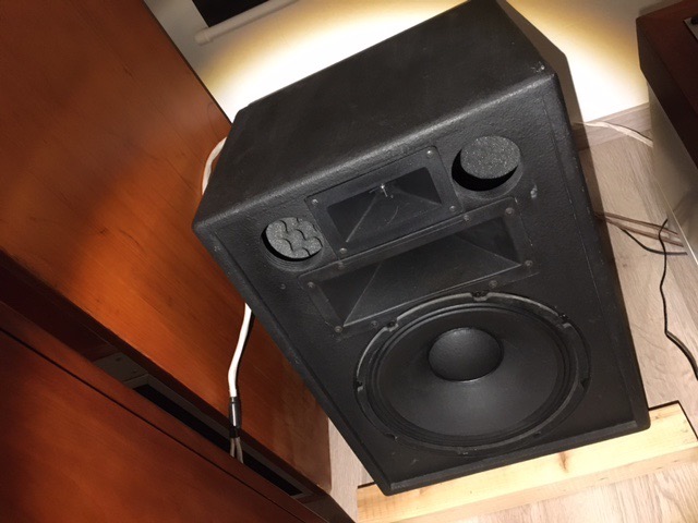

Bufa Inviato 21 Marzo 2021 Condividi Inviato 21 Marzo 2021 Queste è come solo le mie, il case era stato rifatto: Link al commento https://melius.club/topic/184-klipsch-kp-250-acosa-ne-pensate/#findComment-4693 Condividi su altri siti Altre opzioni di condivisione...
