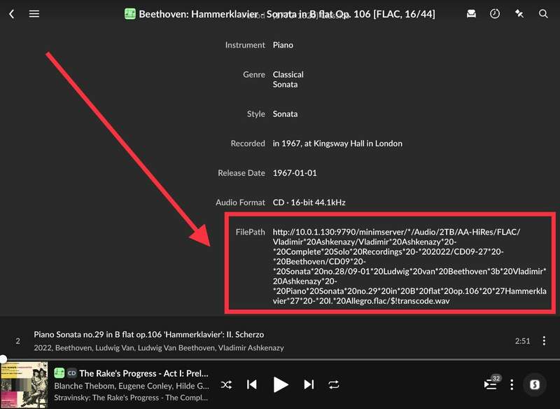

stefano_mbp Inviato 22 Marzo Condividi Inviato 22 Marzo 1 ora fa, max ha scritto: le differenze in condizioni di carico elevato (wi-fi e risorse elaborative) dei device potrebbero esserci......tipo download di musica qobuz e tidal sul telefono-tablet e contemporaneo utilizzo upnp Ma se una app controller UPNP trasmette solamente url http (file path) e non file ( mai, in nessun caso) anche in condizioni di carico elevato ciò non avrebbe alcuna influenza … l’url http (file path) sempre quello è e non viene modificato da niente. . Nello screenshot un esempio di file path Link al commento https://melius.club/topic/18404-sto-provando-jplay-app/page/29/#findComment-1724675 Condividi su altri siti Altre opzioni di condivisione...
