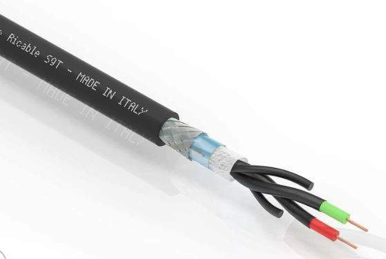

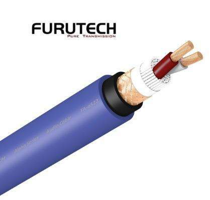

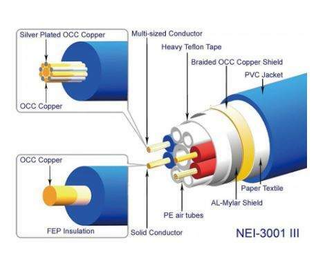

ferroattivo Inviato 2 Febbraio 2024 Condividi Inviato 2 Febbraio 2024 @lifegate63 Dipende dove vuoi arrivare come qualità e quanto vuoi spendere. C'è il Ricable S9T che viene 19,80 euro metro che è già un buon cavo , oppure il Neotech NEI 3001 MK3 49 euro metro , o anche il Furutech FA-S22, 70 euro metro, come prezzo ci sono anche altri cavi che costano molto di piu.. Link al commento https://melius.club/topic/18408-qualcuno-mi-saprebbe-indicare-un-buon-cavo-a-metraggio-vedi-caratteristiche/#findComment-1094810 Condividi su altri siti Altre opzioni di condivisione...

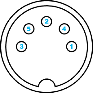

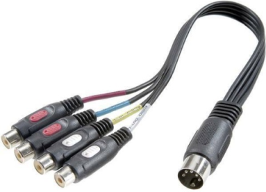

qzndq3 Inviato 2 Febbraio 2024 Condividi Inviato 2 Febbraio 2024 @lifegate63 Se ho compreso la tua domanda, devi costruirti di fatto un adattatore RCA/DIN o farti il cavo terminato opportunamente. Oppure comperarli già fatti. Per il canale sx e per il canale dx puoi utilizzare lo stesso cavo fino ai due spinotti RCA, la garza esterna ovviamente è la massa e va collegata assieme. Lato preamplificatore dovrai collegare 1 N.C. 2 Massa 3 Ingresso Audio canale sinistro 4 N.C. 5 Ingresso Audio canale destro Se non hai esigenze particolari ed hai già i cavi RCA per il CD Player, questo è un adattatore DIN maschio per il preamplificatore, ha quattro femmine RCA (i due canali sia in ingresso sia in uscita per collegare eventualmente un registratore, nel tuo caso utilizzerai audio IN L/R) https://www.ebay.it/itm/264525874904?hash=item3d96f886d8:g:Q70AAOSwC6ldxSeu&amdata=enc%3AAQAIAAAA4LoOxsAAKkhvyZnX1fBgnoc9Odo6jp8W0wcya6%2BMhS%2FbejgvRUH6E0IYTqhX7s5yKIWei6grkBABIwq79qH8s0Vty%2BBhP5y7edhVon9U0m8Syo3v7BwDzlWWwgbH3SAReMeur2CbQ3nnNEMFqGlNeSpTonCVfnqOfUfLv26lwMV6bpRGq55hqq9chp4FF2eUTKatrjk3qltTwnpaPSXQe0AdhWm9x1YMZxk3pxu4xgagddmPGUF9vV%2F7yPq%2BwW9Eg%2BNygektaiwesEn%2B23AXcPcE2JnD6VHZzHUfEdUvL0Il|tkp%3ABFBM6M7Yo61j Link al commento https://melius.club/topic/18408-qualcuno-mi-saprebbe-indicare-un-buon-cavo-a-metraggio-vedi-caratteristiche/#findComment-1094866 Condividi su altri siti Altre opzioni di condivisione...

lifegate63 Inviato 2 Febbraio 2024 Autore Condividi Inviato 2 Febbraio 2024 L'esigenza nasce dal fatto che non voglio usare degli adattatori, altrimenti avrei già risolto, ma vorrei costruire un cavo diretto Din/RCA, fai conto che il cavo sarebbe questo, solo più lungo. Link al commento https://melius.club/topic/18408-qualcuno-mi-saprebbe-indicare-un-buon-cavo-a-metraggio-vedi-caratteristiche/#findComment-1094899 Condividi su altri siti Altre opzioni di condivisione...

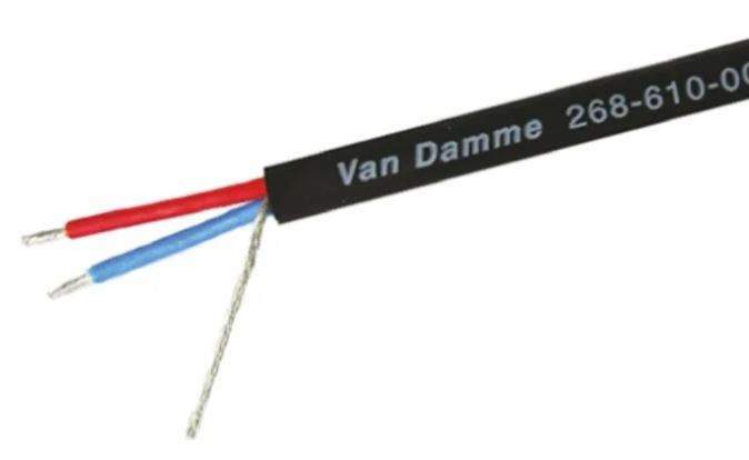

qzndq3 Inviato 2 Febbraio 2024 Condividi Inviato 2 Febbraio 2024 3 minuti fa, lifegate63 ha scritto: io questo lo avevo scritto dire il vero non è che si capisse molto 5 minuti fa, lifegate63 ha scritto: il miei dubbi sono relativi a come collegarli alle prese RCA Allora non hai problemi, ho anche postato lo schema così non puoi sbagliare 6 minuti fa, lifegate63 ha scritto: avendo per ipotesi uno dei cavi suggeriti Il cavo in alto è per il collegamento bilanciato (non è il tuo caso) o semibilanciato RCA, dal lato della sorgente unisci la garza ad uno dei conduttori che sarà la massa, lato preampli la garza non sarà collegata. L'altro conduttore è il centrale RCA. Link al commento https://melius.club/topic/18408-qualcuno-mi-saprebbe-indicare-un-buon-cavo-a-metraggio-vedi-caratteristiche/#findComment-1094910 Condividi su altri siti Altre opzioni di condivisione...
qzndq3 Inviato 2 Febbraio 2024 Condividi Inviato 2 Febbraio 2024 6 minuti fa, lifegate63 ha scritto: L'esigenza nasce dal fatto che non voglio usare degli adattatori, altrimenti avrei già risolto, ma vorrei costruire un cavo diretto Din/RCA, fai conto che il cavo sarebbe questo, solo più lungo. Guarda il mio primo post, hai lo schema. Nel mio secondo post ti ho descritto come collegare il cavo con due poli più garza. L'unica difficoltà è nel far entrare due cavi nello spinotto RCA. Ad ogni modo se non vuoi complicarti la vita, in rete trovi i cavi già fatti pronti all'uso, ad esempio: https://www.ebay.it/itm/166331844526?hash=item26ba2687ae:g:a7MAAOSwRjVlBFn8&amdata=enc%3AAQAIAAAA4FzGIVC%2FrR3GjAF1wG6Vh6AMT4VO10poHrZ9QDHUaVP9hvWkXkBrUWyU60MyvO%2FhQ1%2FBKLGNBUY8z0rROY9sAe4V33cT4FF8LJnDX1howrC7zr5GHMZHaq5APpKUuHzYS9wVES3rGvrXNOGaxY5ZiNhgtFL6%2BpfDt44bXGcHkvohDbhsBbq294Ac%2F6M9iari%2Fq8DklaEGSgEQF4dpBNWLOWUzZY502DHgfOycqMx4zwCcyK%2BwvdBx%2FmBoBxLfh9bOdUgDYlHbIo4%2F9HSHnYOuEtdx7TIFq9F21%2BtK2ZadJqT|tkp%3ABFBMlPqApq1j https://www.ebay.it/itm/195382204410?_trkparms=amclksrc%3DITM%26aid%3D1110006%26algo%3DHOMESPLICE.SIM%26ao%3D1%26asc%3D259211%26meid%3Dec83dfd620e24d3387ea57851e22e055%26pid%3D101195%26rk%3D2%26rkt%3D12%26sd%3D166331844526%26itm%3D195382204410%26pmt%3D1%26noa%3D0%26pg%3D4247815%26algv%3DSimplAMLv11WebTrimmedV3MskuWithLambda85KnnRecallV1V2V4ItemNrtInQueryAndCassiniVisualRankerAndBertRecallWithVMEV3CPCAuto%26brand%3DSOMMER%2BCABLE&_trksid=p4247815.c101195.m1851&amdata=cksum%3A195382204410ec83dfd620e24d3387ea57851e22e055|enc%3AAQAIAAABYObhgc4Nk8%2BdtAwOww4FKLaj%2FQ5qqgDlQCuqZA43WcPFUWDERCUugbbOk7XQv0JXlBfqCg2xKF3WcPghxGMFw2oSlXvfExEaMYr7I7LmrHcP6czY1wIMt0ORyKiCWt95xldincyyBx3g%2BNDW%2B%2FhWUgRRUXXQx39bwJBi7jHmLAZ3rgJw9gHcs1AN29xNpcO13StHm2YQGYHRndFMZ4G59b1mso3IZPMX%2BAIIrK6E7fj684ruijeTcEBgkIAGjKYHyVjlH3EKvTJeJbrwzPko6KFbf%2F6RzjOaYsOnEmeY5lPIfh45kLe99Pd7DC6UvjZK2hArdMNkgLP%2Bf6y0pfr6W4pXN%2Ft7t2orxyEwgzmo2wrr%2Fx7SeJEq0qZaXn4pLP60Kf8uVrqdEhiUvu5Mz8BO3RDHqV%2BRyjDa3r9vc%2FoVA8QdQtU3SgS9nfK49AWnbL2kYNrIbRVOYQQI9aMNJxja5yA%3D|ampid%3APL_CLK|clp%3A4247815 Link al commento https://melius.club/topic/18408-qualcuno-mi-saprebbe-indicare-un-buon-cavo-a-metraggio-vedi-caratteristiche/#findComment-1094917 Condividi su altri siti Altre opzioni di condivisione...

qzndq3 Inviato 2 Febbraio 2024 Condividi Inviato 2 Febbraio 2024 @lifegate63 Partiamo dalle basi, un cavo schermato ha un polo centrale e lo schermo esterno, che è appunto la garza o chiamala come vuoi. Il tipico collegamento RCA sbilanciato prevede il filo centrale e lo schermo esterno che è la massa. Dovrai collegare: - il centrale sx RCA al 3 DIN - il centrale dx RCA al 5 DIN - i due schermi (garze) sx e dx RCA al 2 DIN Link al commento https://melius.club/topic/18408-qualcuno-mi-saprebbe-indicare-un-buon-cavo-a-metraggio-vedi-caratteristiche/#findComment-1094931 Condividi su altri siti Altre opzioni di condivisione...
lifegate63 Inviato 2 Febbraio 2024 Autore Condividi Inviato 2 Febbraio 2024 ti sembrerà strano, ma a questo c'ero arrivato, lo avevo anche scritto, ho l'adattatore ed ho visto com'è fatto io devo capire come realizzarlo con uno dei cavi postati dal nostro @ferroattivo , o quale altro, l'unico che mi sembra idoneo è il Furutech, anche se la calza risulterebbe troppo grossa per una saldatura corretta considerando che sarebbero due unite, insomma l'esame teorico l'ho superato, ma mi occorre un cavo che si presti al tipo di connessioni/saldature Link al commento https://melius.club/topic/18408-qualcuno-mi-saprebbe-indicare-un-buon-cavo-a-metraggio-vedi-caratteristiche/#findComment-1094983 Condividi su altri siti Altre opzioni di condivisione...

lifegate63 Inviato 2 Febbraio 2024 Autore Condividi Inviato 2 Febbraio 2024 @corrado Santa Barbara , questo, che poi andrebbe anche bene, ma di buona qualità, se non esiste poi è un altra storia, ripeto il Furuteche si presta, ma la calza x 2 diventa troppo grossa , a mio avviso Link al commento https://melius.club/topic/18408-qualcuno-mi-saprebbe-indicare-un-buon-cavo-a-metraggio-vedi-caratteristiche/#findComment-1095001 Condividi su altri siti Altre opzioni di condivisione...

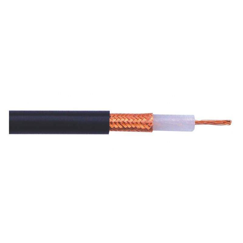

corrado Inviato 2 Febbraio 2024 Condividi Inviato 2 Febbraio 2024 Devi usare 2 di questi Link al commento https://melius.club/topic/18408-qualcuno-mi-saprebbe-indicare-un-buon-cavo-a-metraggio-vedi-caratteristiche/#findComment-1095015 Condividi su altri siti Altre opzioni di condivisione...
lifegate63 Inviato 2 Febbraio 2024 Autore Condividi Inviato 2 Febbraio 2024 Ma questo è un coassiale ? Link al commento https://melius.club/topic/18408-qualcuno-mi-saprebbe-indicare-un-buon-cavo-a-metraggio-vedi-caratteristiche/#findComment-1095021 Condividi su altri siti Altre opzioni di condivisione...
