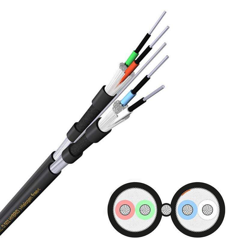

lifegate63 Inviato 2 Febbraio 2024 Autore Condividi Inviato 2 Febbraio 2024 @qzndq3 Sarebbe l'ideale, che strano ho visitato il sito più volte ma non lo avevo visto, gli avevo infatti inviato una mail per sapere se potevano assemblarlo, ma poi non ho avuto risposta, ora eccolo qui, ma me ne servono 2, e 200 euro sono francamente troppi per me ora, però trovo che non siano proporzionati i componenti, rca da quasi 40 euro la coppia e connettore Din da pochi euro, probabilmente una lega, a sto punto avrei messo degli RCA più economici, per rendere più appetibile il prodotto un ultima cosa @qzndq3 , con quel cavo lì, D-502 Hybrid che ha un solo filo di terra esterno ai poli, come dovrei comportarmi? Link al commento https://melius.club/topic/18408-qualcuno-mi-saprebbe-indicare-un-buon-cavo-a-metraggio-vedi-caratteristiche/page/2/#findComment-1095270 Condividi su altri siti Altre opzioni di condivisione...

qzndq3 Inviato 2 Febbraio 2024 Condividi Inviato 2 Febbraio 2024 1 ora fa, lifegate63 ha scritto: 200 euro sono francamente troppi per me ora 40€ per il cavo da 1m: https://www.audioteka.it/prodotti/mogami-w3106-terminato-2rca-din-1-m.html 1 ora fa, lifegate63 ha scritto: con quel cavo lì, D-502 Hybrid che ha un solo filo di terra esterno ai poli, come dovrei comportarmi? Il cavo ha sia per L sia per R, due poli + schermo (garza, calza che dir si voglia). va effettuato il collegamento "semibilanciato" come già spiegato qualche post sopra. La massa che vedi tra L ed R è da utilizzarsi in caso di collegamento di un giradischi con messa a massa del braccio. Link al commento https://melius.club/topic/18408-qualcuno-mi-saprebbe-indicare-un-buon-cavo-a-metraggio-vedi-caratteristiche/page/2/#findComment-1095408 Condividi su altri siti Altre opzioni di condivisione...
lifegate63 Inviato 2 Febbraio 2024 Autore Condividi Inviato 2 Febbraio 2024 @qzndq3 Si hai ragione avevi già spiegato alcuni particolari che ho trascurato, quei trefoli bianchi non mi parevano di materiale conduttivo, ma evidentemente lo sono, ora ho un ampio margine di intervento, deciderò cosa fare, ti ringrazio molto del contributo. Link al commento https://melius.club/topic/18408-qualcuno-mi-saprebbe-indicare-un-buon-cavo-a-metraggio-vedi-caratteristiche/page/2/#findComment-1095473 Condividi su altri siti Altre opzioni di condivisione...
