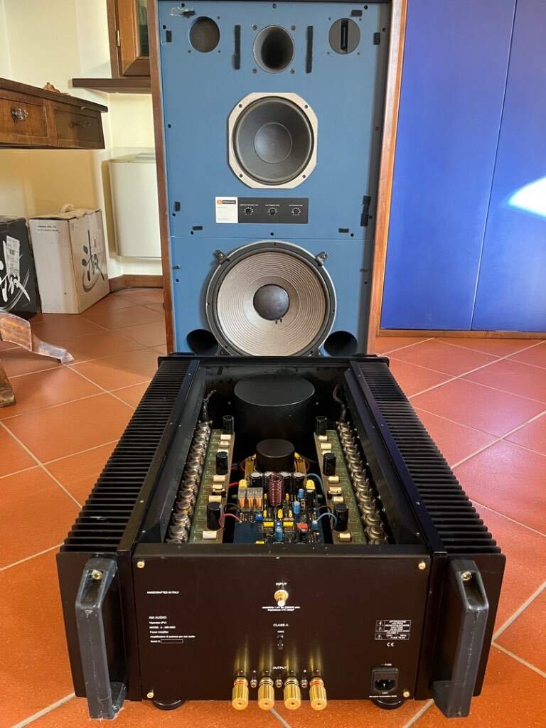

bic196060 Inviato 2 Febbraio 2024 Condividi Inviato 2 Febbraio 2024 la differenza tra 4333 e 4343 è evidente: la 4343 è un 4 vie, la 4333 è un tre vie. Manca il medio basso da 25cm. La L300 come hai detto è la versione Home della 4333. Io ho le 4343. E' un diffusore eccezionale. La 4333 non la ho mai avuta (avevo ascoltato le L300), ma IMO la quarta via delle 4343 fa una bella differenza. Caratteristiche soniche: grande dinamica, grande estensione in frequenza, trasparenza ma assolutamente nessuna asetticità, suono "emotivo" nel senso migliore. Con jazz, rock e grandi orchestre ottime. Con la musica da camera e in generale con la musica classica suonata da gruppi più raccolti, la timbrica appare un pelo "metallica" ma non fastidiosa. Con le valvole, IMO al meglio. Ovviamente valvolari coi fiocchi. comunque: 1 Link al commento https://melius.club/topic/18419-jbl-4333-oppure/#findComment-1095253 Condividi su altri siti Altre opzioni di condivisione...
bear_1 Inviato 2 Febbraio 2024 Condividi Inviato 2 Febbraio 2024 @bic196060 ..con che potenza le fai andare? Link al commento https://melius.club/topic/18419-jbl-4333-oppure/#findComment-1095264 Condividi su altri siti Altre opzioni di condivisione...
bic196060 Inviato 2 Febbraio 2024 Condividi Inviato 2 Febbraio 2024 JBL 4333 Method3-Way, 3-Speaker, Bass reflex system, Bookshelf Type UnitLow Band : 38 cm Cone Type (2231H) For Middle Range : Horn Type (2308 + 2312 + 2420) For High Pass : Horn Type (2405) Playback frequency band35 Hz to 20 kHz ± 3 dB Crossover frequency800 Hz, 8.5 kHz Directional60 ゜ x30 ゜ (16 khz) Impedance8 Ω Output sound pressure level93dB/W/m Allowable input75W (network) 75W (800 Hz or Less) 30W (800 Hz or more) Enclosure volume156L External dimensionsWidth 619x Height 778x Depth 497 mm Weight60kg JBL 4343 Method4-Way, 4-Speaker, Bass Reflex System, Bookshelf Type UnitFor low band : 38 cm cone type (2231A) Medium and low band : 25 cm cone type (2121) For Middle and High Area : Horn Type (2308 + 2307 + 2420) For Super High Band : Horn type (2405) Playback frequency band35 Hz to 20 kHz ± 3 dB Crossover frequency300 Hz, 1.25 kHz, 9.5 kHz Directional (Horizontal x Vertical)60 ゜ x30 ゜ (16 khz) Impedance8 Ω Output sound pressure level93 db (New JIS) Allowable Input (RMS)Network : 75W 300 Hz or less : 75W 300 Hz or more : 75W Enclosure volumeWoofer : 156L Mid-Woofer : 14L External dimensionsWidth 635x Height 1,051x Depth 435 mm Weight79kg Una via in più, le frequenze di crossover nella parte medio bassa sono diverse in modo sostanziale, avendo una via in più. Link al commento https://melius.club/topic/18419-jbl-4333-oppure/#findComment-1095267 Condividi su altri siti Altre opzioni di condivisione...
bic196060 Inviato 2 Febbraio 2024 Condividi Inviato 2 Febbraio 2024 3 minuti fa, bear_1 ha scritto: ..con che potenza le fai andare? suonano ottimamente coi 80w a valvole del Citation II. Monoamplificazione. Link al commento https://melius.club/topic/18419-jbl-4333-oppure/#findComment-1095271 Condividi su altri siti Altre opzioni di condivisione...

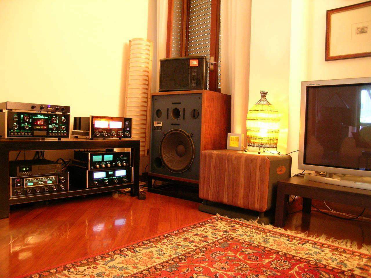

wiking Inviato 2 Febbraio 2024 Condividi Inviato 2 Febbraio 2024 Cosa scrivere, che non sia già stato abbondantemente scritto, su una autentica icona come la 4333A? Versai io stesso fiumi di inchiostro, quando 20 anni fa moderavo Videohifi, e trovi di tutto e di più, anche qui su Melius, come ti hanno linkato qui sopra. Avere delle JBL Studio Monitor "grandi", quelle col 38cm, è come avere una Porsche 911 "becco d'anatra", o un GMT Tiger Eye, altre icone coeve. Non esiste confronto tecnico con materiale attuale top di gamma, ma i vecchi vincono in fascinosità, in piacere di utilizzo, e non è poco. Ho vissuto per anni con una coppia di 4333A (qui sotto in qs vecchia immagine quando le biamplificavo in maniera ingenua e altrettanto vintage, poi le feci suonare con ben altro), ed avevo due carissimi amici, uno con le L300, ed uno con le 4343 (queste ultime ancora meglio, grazie non solo al quarto trasduttore che evitava di far salire il woofer a 800Hz, quanto al maggior litraggio della cassa). Le 4333A le ho sempre preferite bi-amplificate attivamente (cross-over elettronico Bryston), con un moderno stato solido sui bassi (il miglior risultato con un Mark Levinson 23.5), e qualcosa di raffinato (valvolare o meno) sugli alti. Avevo fatto realizzare dei robusti stand per alzarle di circa 15-20 cm, in modo da portare il loro tweeter ad altezza orecchie. Le vendetti per passare a due Onken con gli Altec 416 (ecc ecc.) Le loro quotazioni attuali, come di molto altro materiale vintage, sono inspiegabili, ma capisco il loro appeal. Se siano attuali? Si e no. La merce audio PRO attuale è completamente differente. Però le 4333A (ecc) sono maledettamente divertenti e belle, e ben costruite. Certo, una rinfrescata (il problema è a chi affidarle) è d'uopo, e questa operazione costa, né è comoda (sono due lavatrici). Ciò detto, nel 2023 esistono sistemi più moderni, più performanti, e talora persino meno costosi, per ascoltare bene la musica. JBL stessa realizzò una 15ina di anni fa le Everest 66000, anch'esse a costi da gioielleria, e con super-prestazioni, oltre che ad una timbrica aggiornata; non aggiungo altro, le recensii per VHF, ascoltandole a più riprese sia grazie a Rino Cieri che a Mino Di Prinzio. Però però....il fascino del vintage. Che te lo dico a fare? In qs preciso istante io sto ascoltanto musica in streaming, dal sistema secondario, anche lui in sala, godendomi un finalino Quad 303 del 1970, due Super Tablette del 1990, con un un filo di volume proveniente dal Mark Levinson 380. E mi sembra che nulla di attuale possa regalarmi altrettante emozioni, se non altro per la storia che certi oggetti si portano appresso. Le 4333 tra questi. 2 Link al commento https://melius.club/topic/18419-jbl-4333-oppure/#findComment-1095288 Condividi su altri siti Altre opzioni di condivisione...

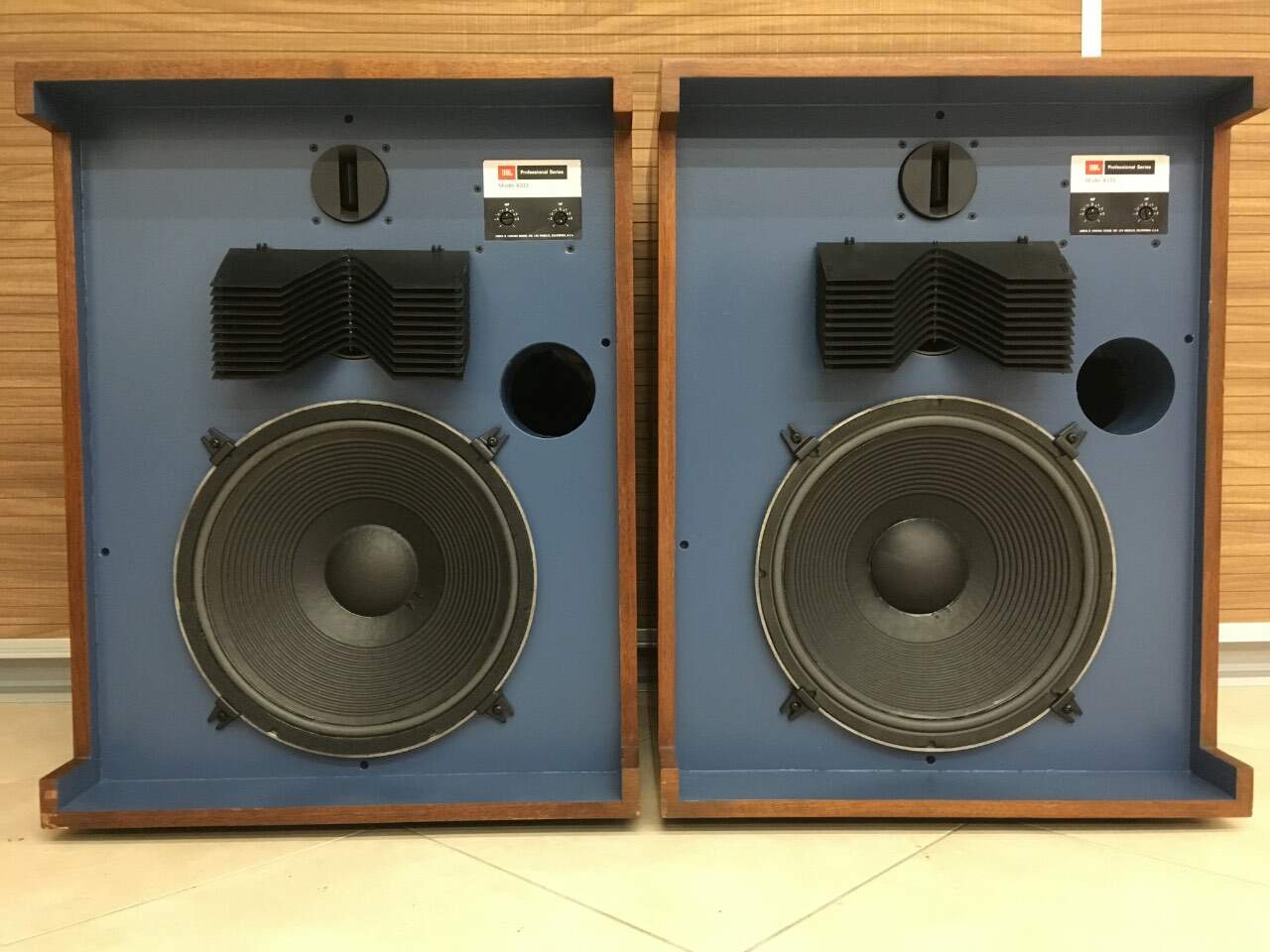

newton Inviato 2 Febbraio 2024 Autore Condividi Inviato 2 Febbraio 2024 ci sono queste in vendita https://audiocostruzioni.com/prodotto/JBL-4333a/ e https://www.subito.it/audio-video/altoparlanti-JBL-4333-b-bari-463829352.htm Link al commento https://melius.club/topic/18419-jbl-4333-oppure/#findComment-1095309 Condividi su altri siti Altre opzioni di condivisione...
