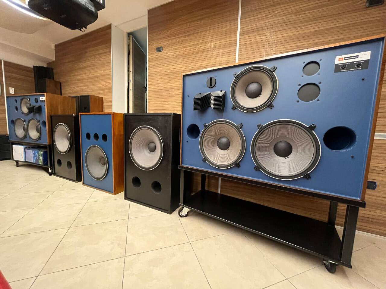

Questo è un messaggio popolare. discus96 Inviato 3 Febbraio 2024 Questo è un messaggio popolare. Condividi Inviato 3 Febbraio 2024 Qui in foto invece le mie 4350 oltre alle 4313b e le nuove M2 di cui vi parlavo. 3 Link al commento https://melius.club/topic/18419-jbl-4333-oppure/page/2/#findComment-1096149 Condividi su altri siti Altre opzioni di condivisione...

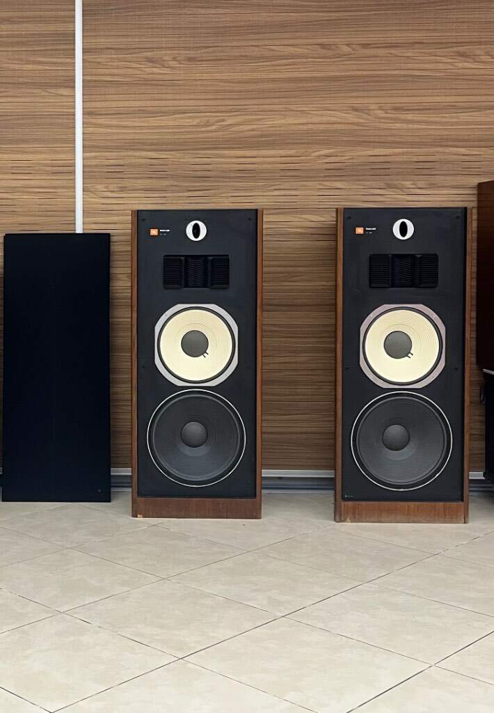

discus96 Inviato 3 Febbraio 2024 Condividi Inviato 3 Febbraio 2024 Io le confronto ogni giorno perchè ho anche le L220 oltre alle L150 e L50 . Diffusori Home con vero suono JBL, le potrei definire, sono solo monoamplificabili. Hanno un pochino il loro limite nei medi che non è a livello delle monitor ma sono comunque ben bilanciate e sanno regalare grandi emozioni come quasi tutte le JBL di quegli anni. Eccole anche loro nella mia Vintage JBL room Link al commento https://melius.club/topic/18419-jbl-4333-oppure/page/2/#findComment-1096165 Condividi su altri siti Altre opzioni di condivisione...

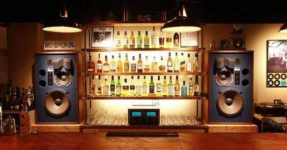

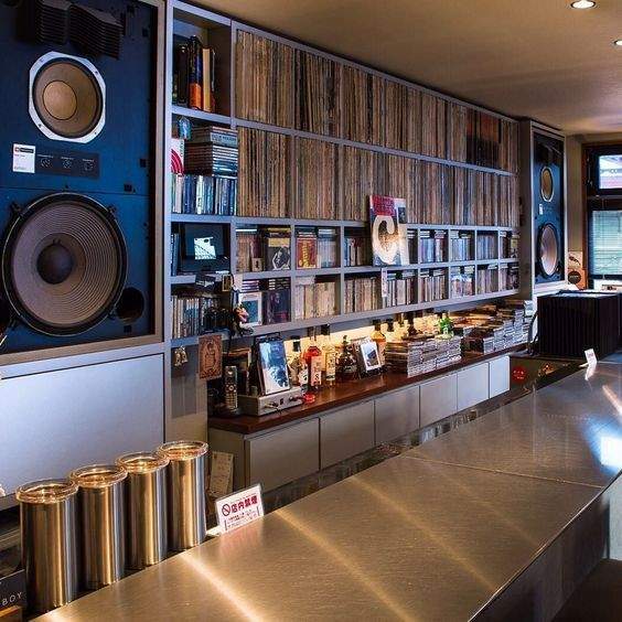

newton Inviato 4 Febbraio 2024 Autore Condividi Inviato 4 Febbraio 2024 @wiking @discus96 ma vanno addossate alla parete o dandogli aria comunque ne beneficiano? Si vedono foto in cui questi monitor sono montati a filo muro o anche inseriti in scaffali, tipo bar giapponesi Link al commento https://melius.club/topic/18419-jbl-4333-oppure/page/2/#findComment-1097790 Condividi su altri siti Altre opzioni di condivisione...
Questo è un messaggio popolare. newton Inviato 4 Febbraio 2024 Autore Questo è un messaggio popolare. Condividi Inviato 4 Febbraio 2024 3 Link al commento https://melius.club/topic/18419-jbl-4333-oppure/page/2/#findComment-1097796 Condividi su altri siti Altre opzioni di condivisione...

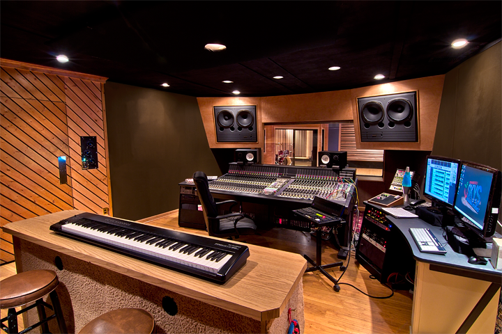

wiking Inviato 4 Febbraio 2024 Condividi Inviato 4 Febbraio 2024 @newton tutti i grandi monitor (far field monitor) nascevano per essere collocati, nei grandi studi, addossati alla parete di fondo, carrellati, sospesi, o addirittura incassati in apposite nicchie nella parete. Vedi come esempiio qs immagine, recente, di una coppia di Tannoy System 215 (le regole valgono per loro come per le JBL argomento del 3d): Ed i piccoli nearfield appoggiati sulle console. Nell'utilizzo casalingo 2024 si aprono necessariamente mille disquisizioni sul rinforzo offerto in gamma bassa dalla vicinanza alle pareti (spesso previsto e cercato in fase di progettazione, all'epoca, considerate la diversa efficienza nativa dei diversi trasduttori, faticosamente pareggiata da crossover, passivi o attivi, ecc), sull'eventuale utilizzo attuale di sub attivi aggiuntivi, ecc. Considerate che allontanandosi da una ideale posizione "ad incasso", si producono quegli effetti di rinforzo e cancellazione, in relazione all'ambiente, e diversi da frequenza a frequenza, che vanno 1) considerati, 2) studiati e 3) corretti. Quindi la risposta è "si": ragioni di vivibilità (le vedete due 4343, due 4333, le mie Tannoy 215, in mezzo ad una sala, come una coppia di Minima FM2 sugli stand?), ma anche di ascolto indirizzano verso un collocamento a parete dei grandi monitor, o meglio ancora ad incasso (come si vede nelle innumerevoli immagini di tanti studi di registrazione anni '80, '90, ed oltre). Poi basta misurare la risposta dell'impianto nel proprio ambiente per togliersi ogni dubbio ed effettuare le correzioni del caso. Io da oltre 13 anni ascolto con due grandi monitor fine anni '90, le Tannoy System 215 DMT-2, con doppio woofer da 38, e le tengo addossate alla parete di fondo (come da requisito Tannoy, vedi specifiche), sollevate, con un po' di toe-in, e sono coadiuvate da due sub attivi collocati esattamente ove consigliato dal software REW. Analogamente si dovrebbe ragionare con similari imponenti monitor del passato, come quelli di cui stiamo parlando (quando avevo le 4333A, e di software più di tanto all'epoca ancora non si parlava), le tenevo addossate alla parete di fondo, con toe-in accentuato. 2 Link al commento https://melius.club/topic/18419-jbl-4333-oppure/page/2/#findComment-1097861 Condividi su altri siti Altre opzioni di condivisione...
discus96 Inviato 5 Febbraio 2024 Condividi Inviato 5 Febbraio 2024 Anch'io utilizzo i miei monitor JBL rialzate per allineare le vie alte al livello delle orecchie dell'ascoltatore (un difetto se vogliamo dei vecchi monitor è la direttività delle trombe) mediante carrelli su ruote in gomma bloccabili. addossate alle pareti. i nuovi monitor JBL M2 sono molto meno direttive per esempio. Per l'ascolto di musica utilizzo solo raramente i sub, Le 4350 con i loro due 38 cm hanno per me i bassi più belli mai ascoltati da qualsiasi altro diffusore anche moderno. Estesi ma perfettamente controllati , capaci di colpire lo stomaco come piace a me. Devo dire che il merito è anche dei Crown I-Tech 5000Hd in biamplificazione che con il loro fattore di smorzamento maggiore di 5000, i i 2000 Watt su 4 Ohm e 0,0000 % distorsione ai livelli ai quali piloto le JBL, hanno un controllo ferreo sui due woofer in parallelo da 38 cm ( 2231A) per le 4350A e 2235H per le 4355. Vi posso assicurare che è un "esperienza di vita" da provare una volta per un vero audiofilo. Link al commento https://melius.club/topic/18419-jbl-4333-oppure/page/2/#findComment-1098119 Condividi su altri siti Altre opzioni di condivisione...
Questo è un messaggio popolare. discus96 Inviato 5 Febbraio 2024 Questo è un messaggio popolare. Condividi Inviato 5 Febbraio 2024 Ecco JBL 4355 e vari sub nella mia Vintage JBL room 7 Link al commento https://melius.club/topic/18419-jbl-4333-oppure/page/2/#findComment-1098120 Condividi su altri siti Altre opzioni di condivisione...
