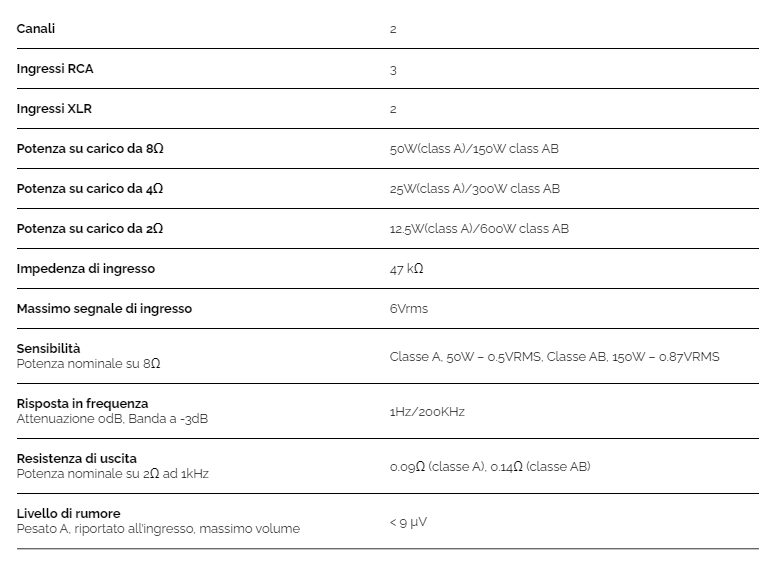

2 ore fa, mla ha scritto:
Scusami ma ho dei dubbi, la classe A dimezza i Watt al dimezzare dell'impedenza, può raddoppiare solo passando in AB.
Come puoi vedere dalle specifiche dell'Absolute:
Quindi collegato a casse da 15ohm darebbe 100W in classe A?
Oppure è troppo bello per essere vero?
