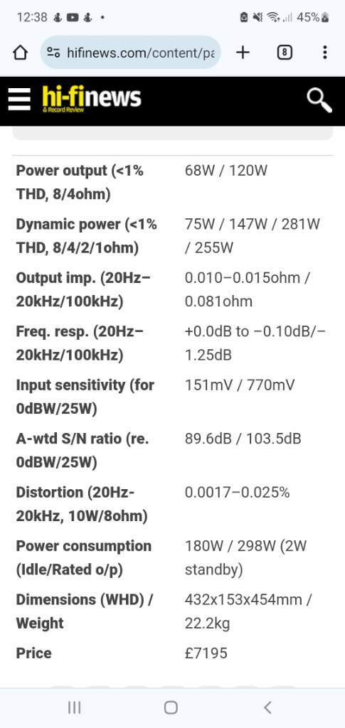

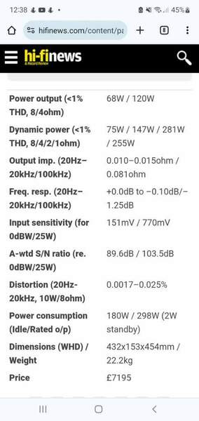

@Fabio Sodi il pass int-25arriva a 80watt come il tuo naim.... Se c'è la fa  il supernait ce la fa anche il pass
Scusa, ma come fa ad arrivare a 80W se i dati tecnici parlano solo di 25W in pura classe A e nessuna possibilità di commutazione in AB?
